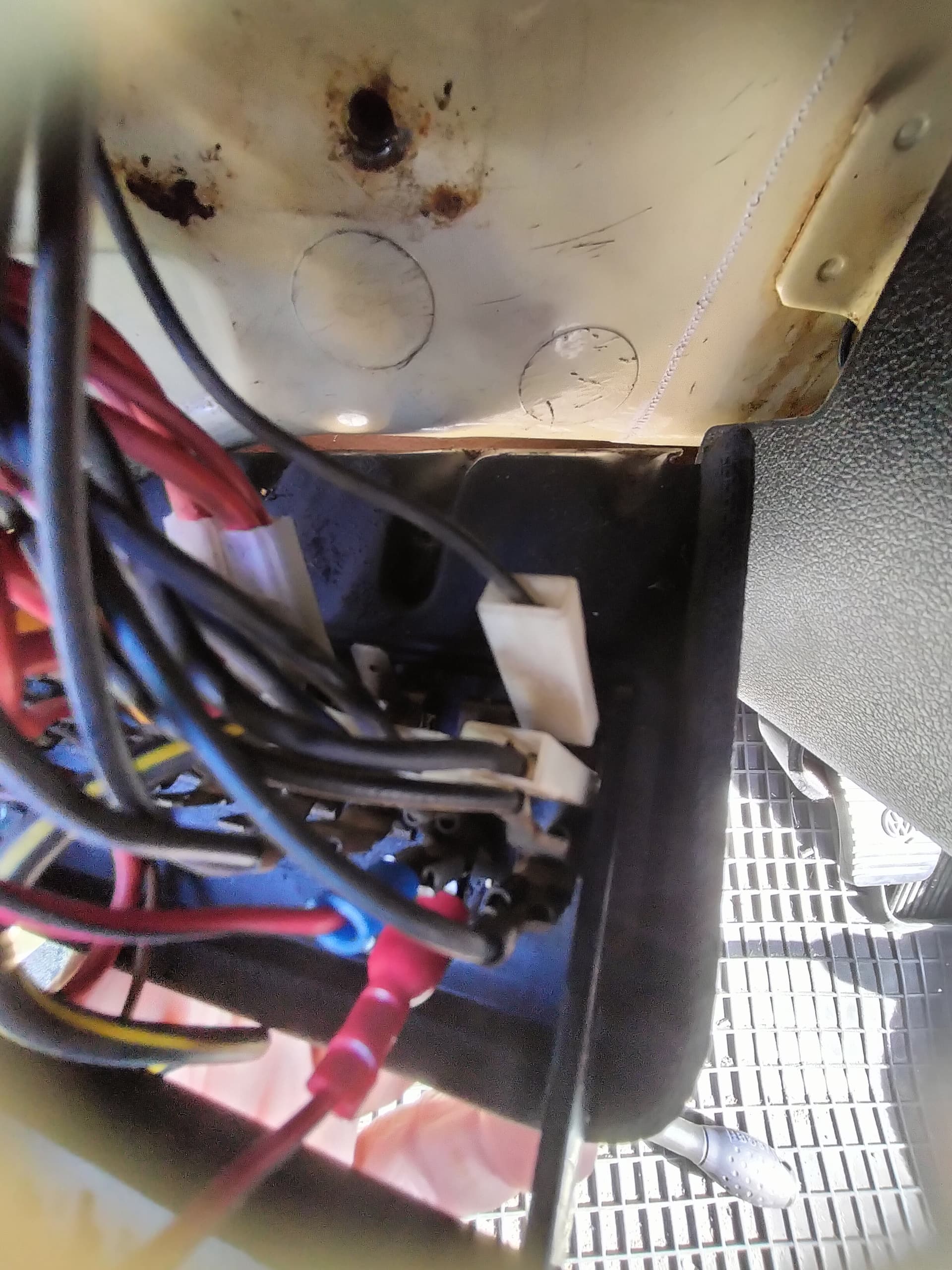

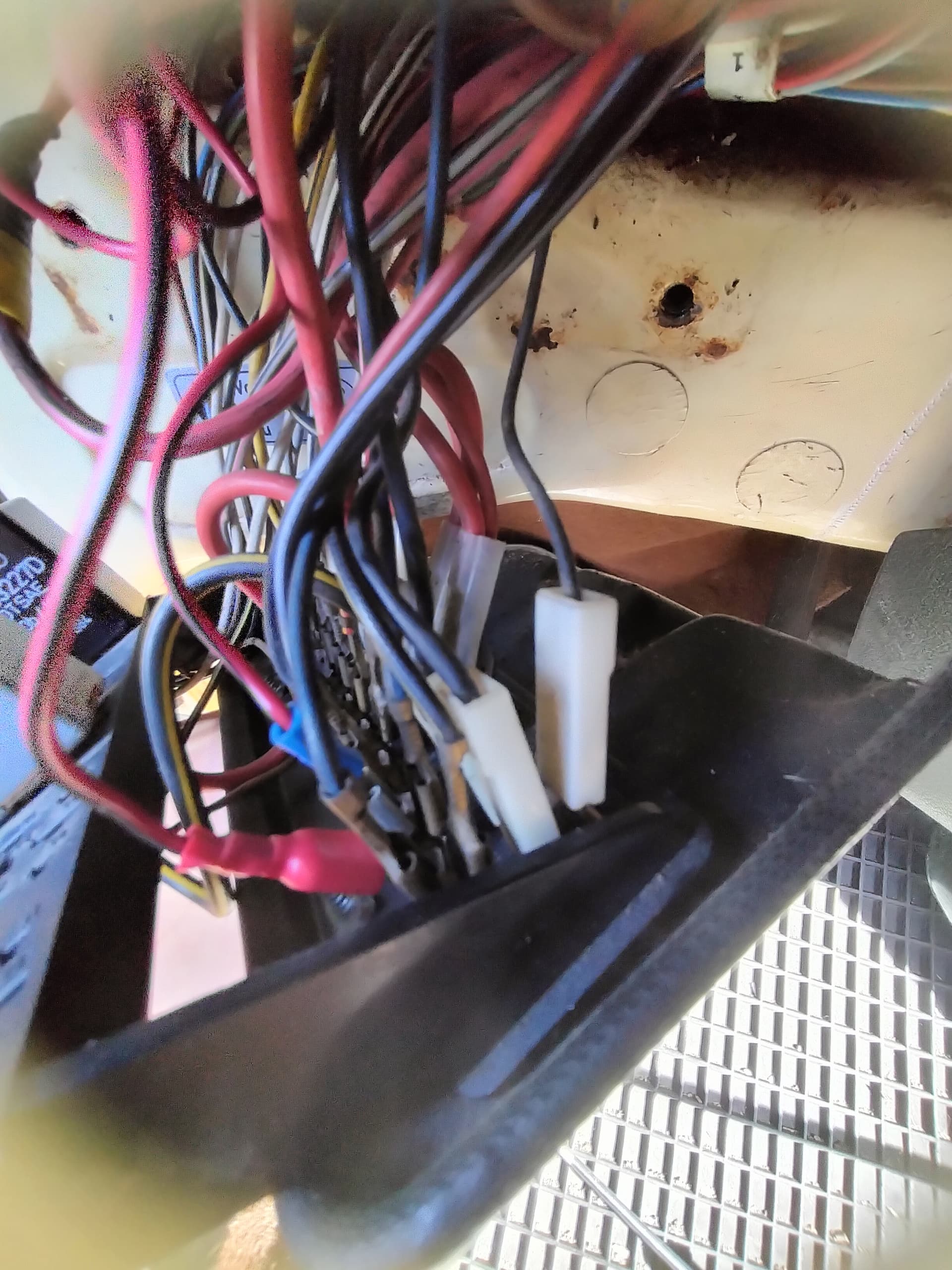

La première et la centrale clignotante.
Quand au fils noir je ne saurais te dire où ça va,regarde le schéma.
Je ne peux pas démonter plus pour le moment…

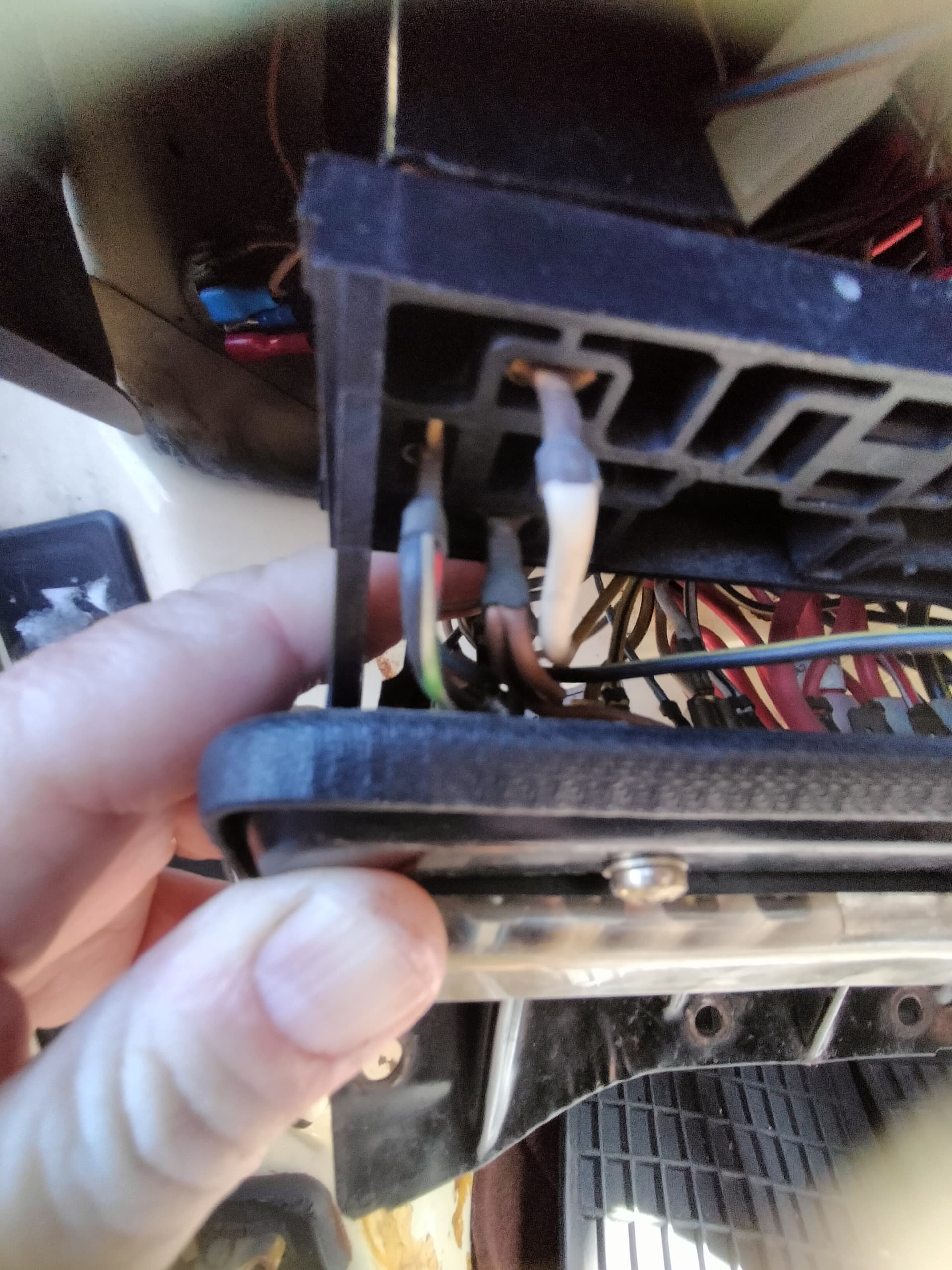

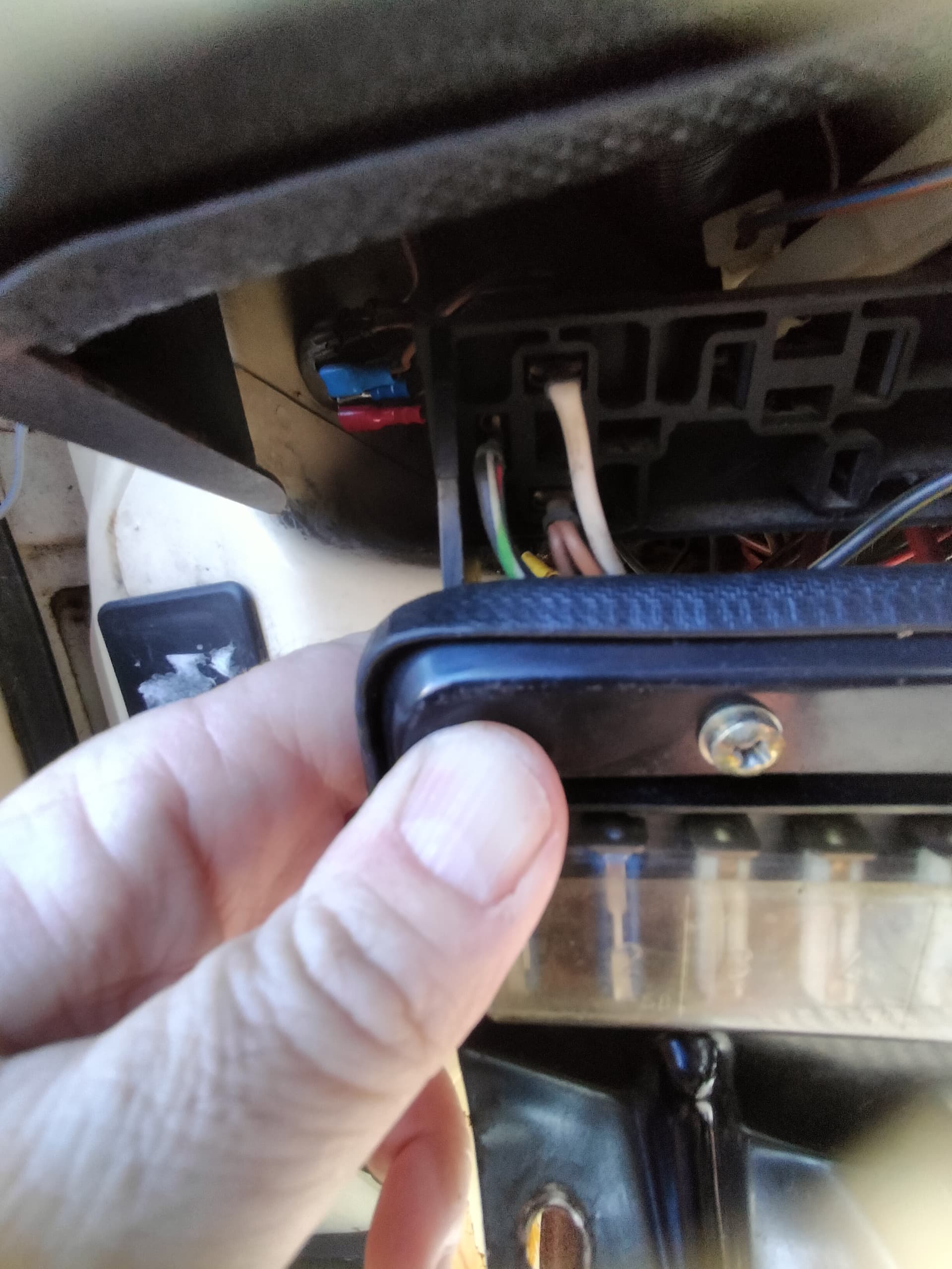

C’est parfait je te remercie. Mon relais était branché de la même façon et quand j’ai branché la batterie ça a pris feu
le cable de masse fondu du début à la fin. Je ne comprend pas. En tous cas merci beaucoup
Bonjour, de quel câble de masse parle tu ? si un conducteur a fondu , c’est qu’il était alimenté d’un coté et a la masse de l’autre .
Bonjour, la masse qui relie les 2 relais. Et ils étaient bien sur les masses des 2 relais. Par contre, j’avais inversé le + et la commande sur le relais de démarrage.
Bonjour j’ai racheté un relais 4 broches et ils indiquent que le + et le - viennent en position 85 et 86 mais j’ai un doute sur le +. Le marron c’est le - et le rouge vient du neiman. Il en reste 2 lequel et le +? Merci
