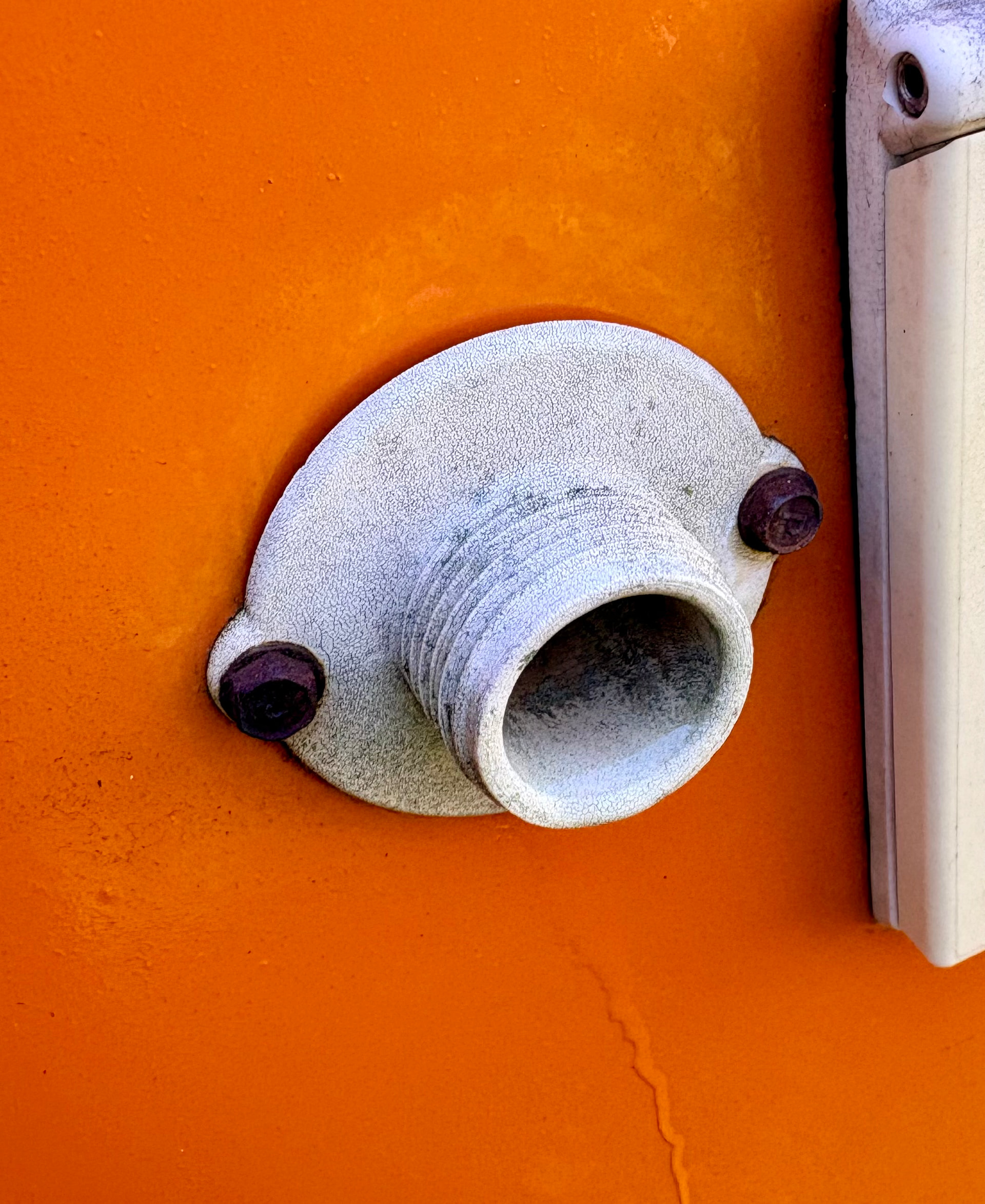

Il faut que je fasse reproduire à l’identique le bouchon noir qui se visse sur la sortie des eaux usées. Peut être par une imprimante 3D si elles font du travail fin et précis.

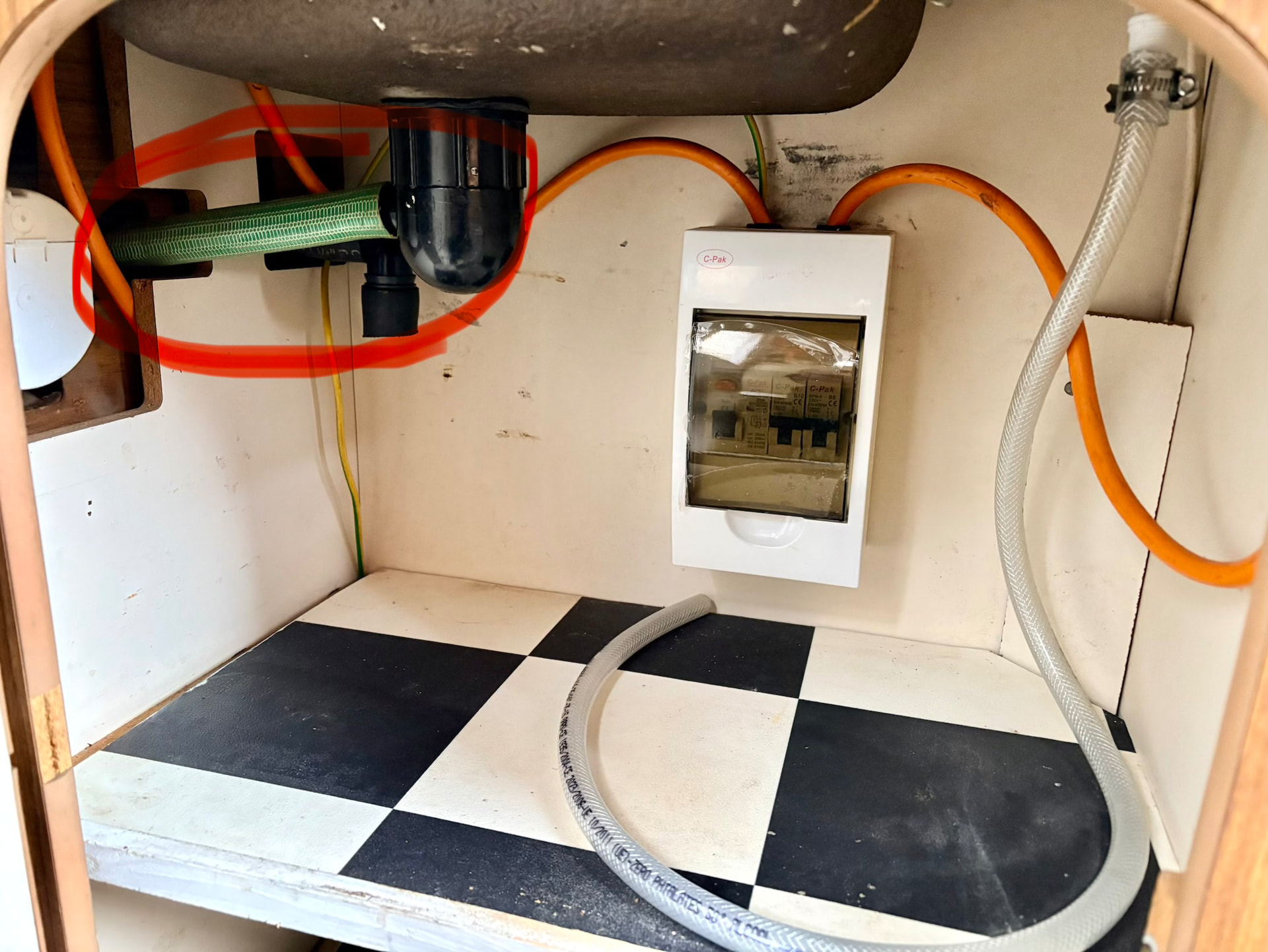

Chez moi les eaux grises sortent par l’extérieur à côté du bouchon de remplissage des eaux propres. Il y a sûrement un raccord US à trouver pour y brancher un tuyaux pour la récupération des eaux usées dans un bidon. @fantomette chez toi c’est pareil ?
mon “water tank” est fixé d’origine sous le Combi, sur une glissière, facile à enlever pour le vider .

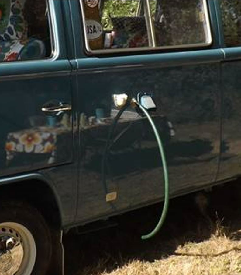

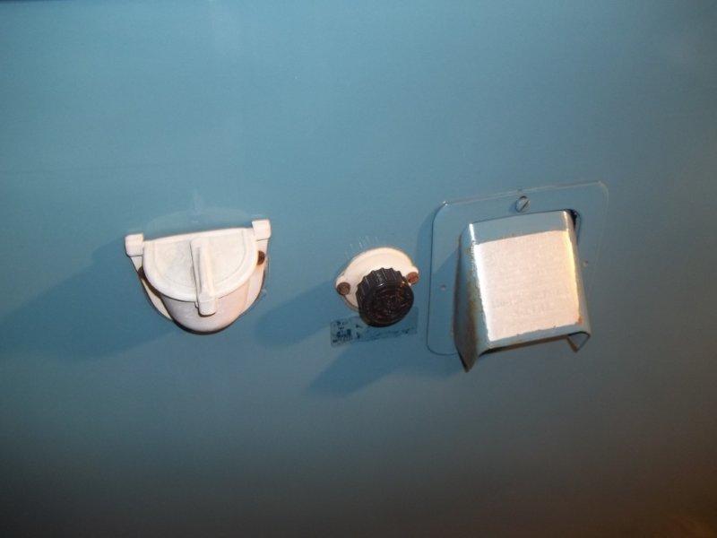

Même sortie des eaux usées. On a le bouchon noir, le tuyau et son raccord d’origine en métal qui se visse sur ce pas de vis blanc .
Ça je ne l’ai pas ; c’est pas du métrique je suppose :unamused_face:. Aurais-tu le diamètre et le pas de vis de ce raccord ?

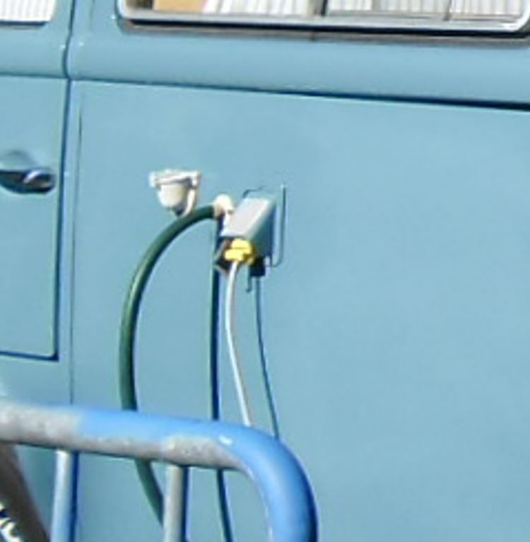

je regarderai cela vendredi, en attendant voici deux photos « de loin » du tuyau:

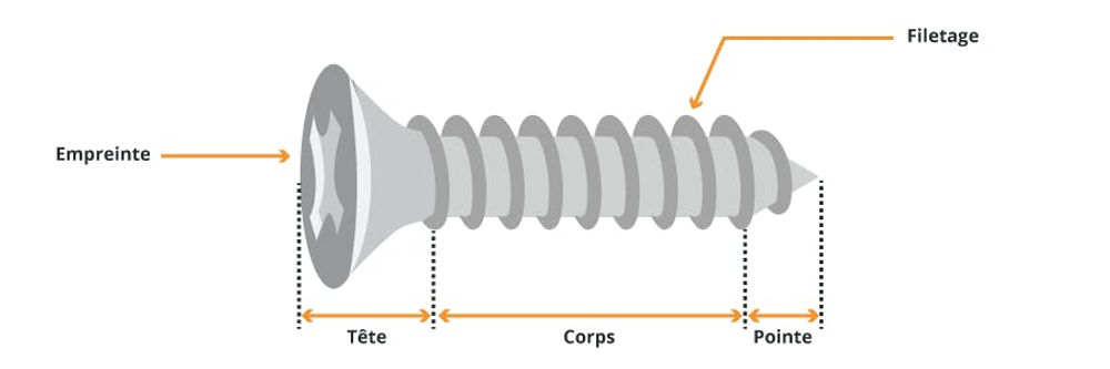

je regarde sur ce site pour éventuellement trouver le pas de vis (je n’ai jamais cherché ça mais je comprends le principe) et la correspondance avec les anglo saxons (système « ACMé »). Tout ce que je mesure sur mon Riviera est illogique en mètre… et tombe pile poil en pouces. :upside_down_face:

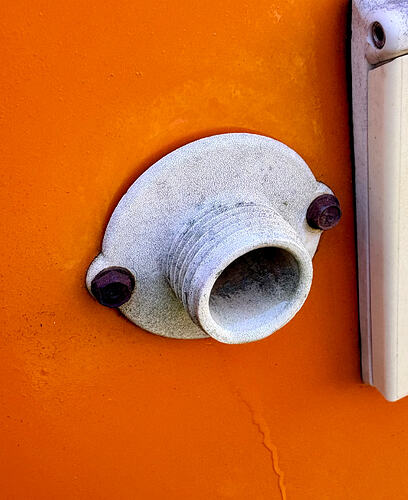

Merci pour ton retour mais t’embête pas je peux faire la mesure sur la partie mâle. Pour ton information, chez nos amis outre atlantique et outre manche, les pas de vis se mesure en TPI (threads per inches = pas par pouce). Après il faut juste que je retrouve ma gauge que j’utilisais pour mes BSA et MG - sinon je le ferai à la main. Reste ensuite à trouver le raccord, peut-être au rayon arrosage ou gaz qui sont parfois en mesure américaine. Sinon un tuyau souple avec un collier fera l’affaire.
Je viens de prendre les mesures :
Diamètre : 25mm (1 pouce)
TPI : 7 filets / 15mm → 12 TPI
A priori ça semble correspondre à un raccord femelle BSP 3/4” (20/27) : je vais voir côté rayon bricolage si ça match. À suivre.
