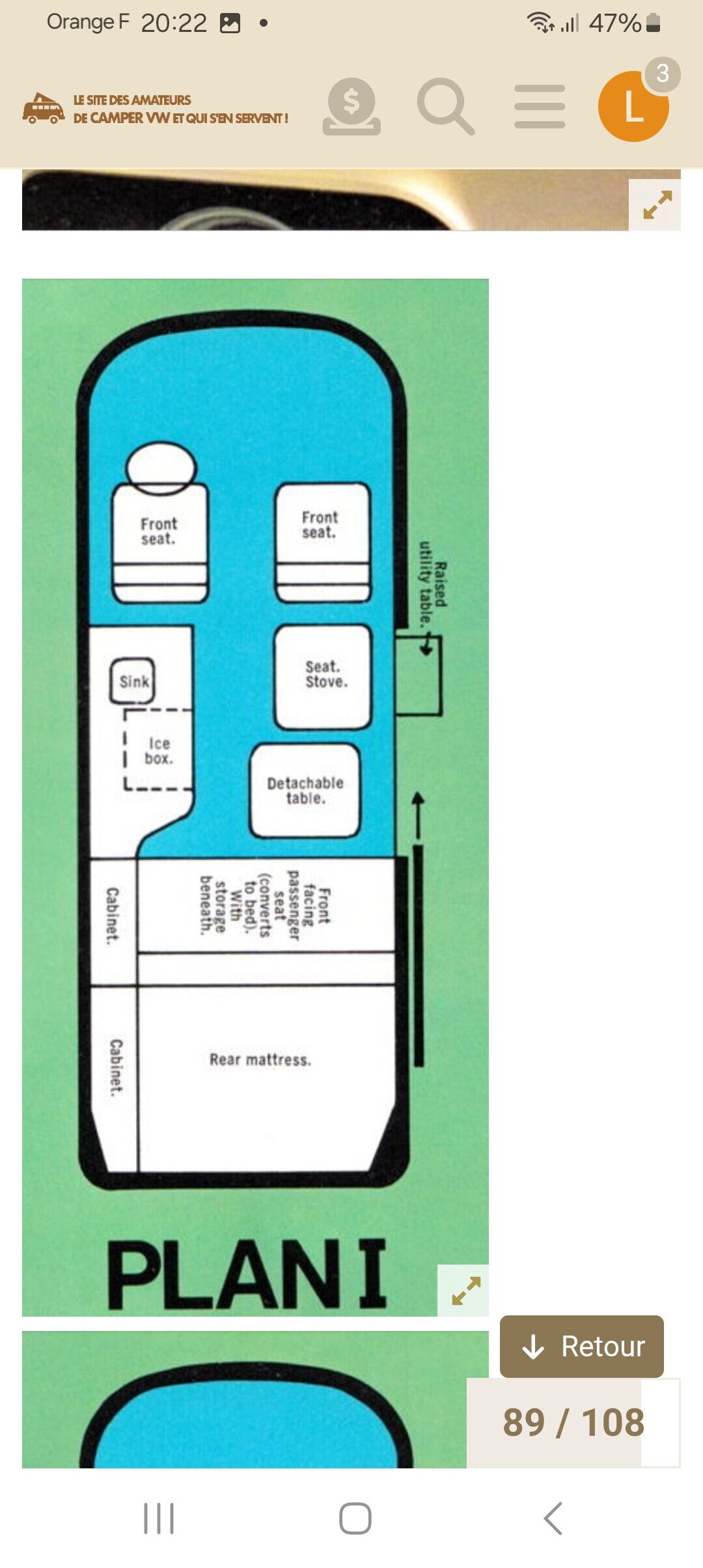

Je pense avoir le plan 1 ici.

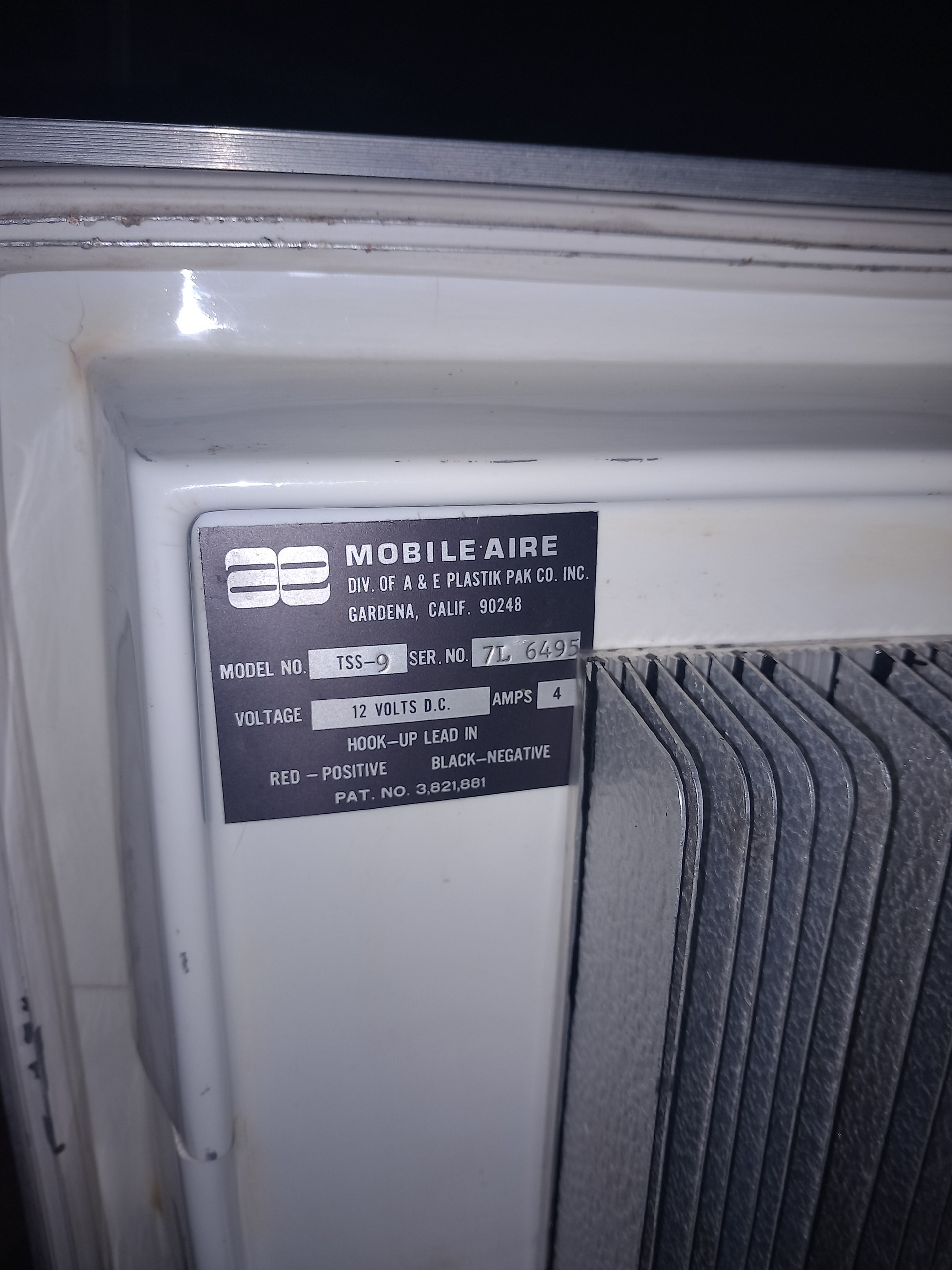

Bombonne gaz sous châssis. Branchée à rien…disposait il d’une cuisine extérieure à l’origine ?
En tout cas, l’agencement évier/frigo/sièges/table amovible est exactement celui là

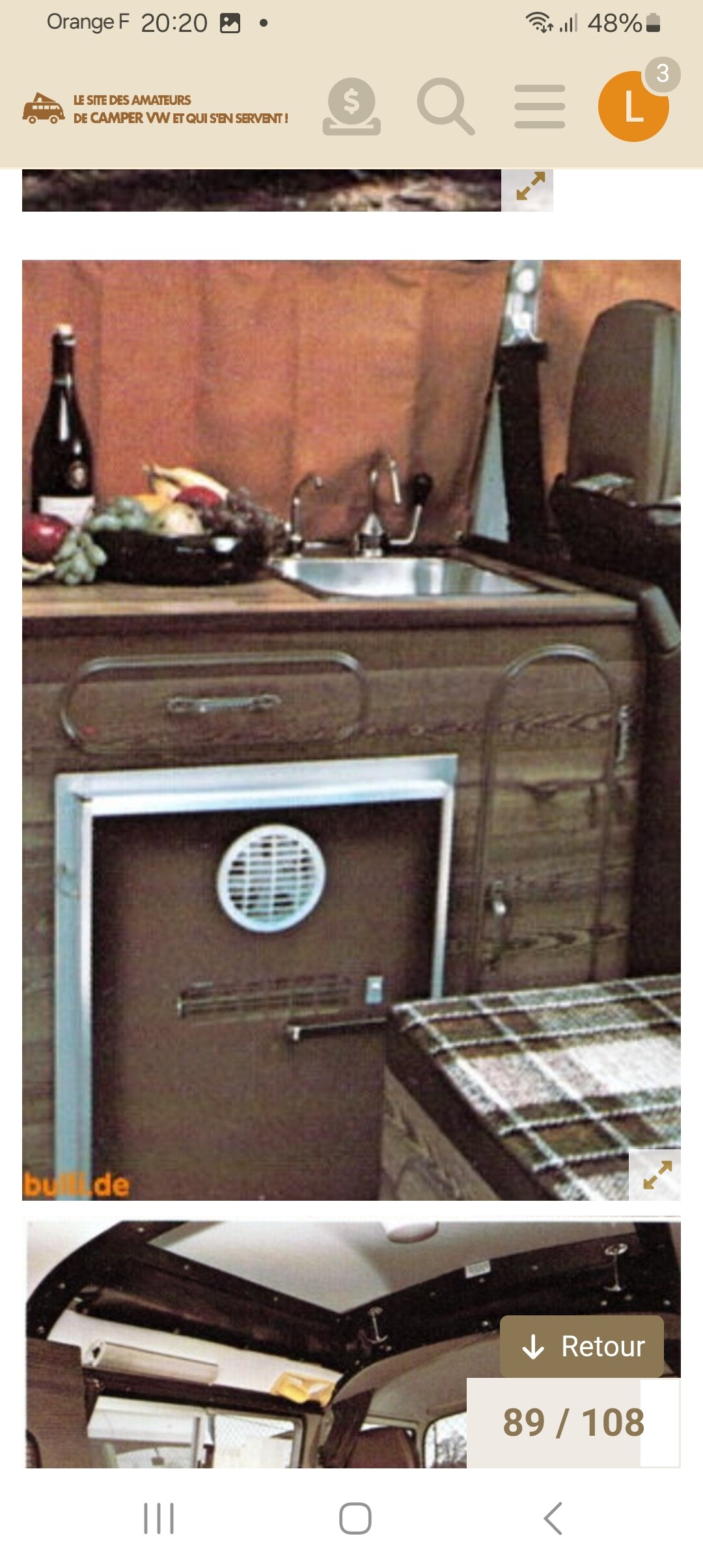

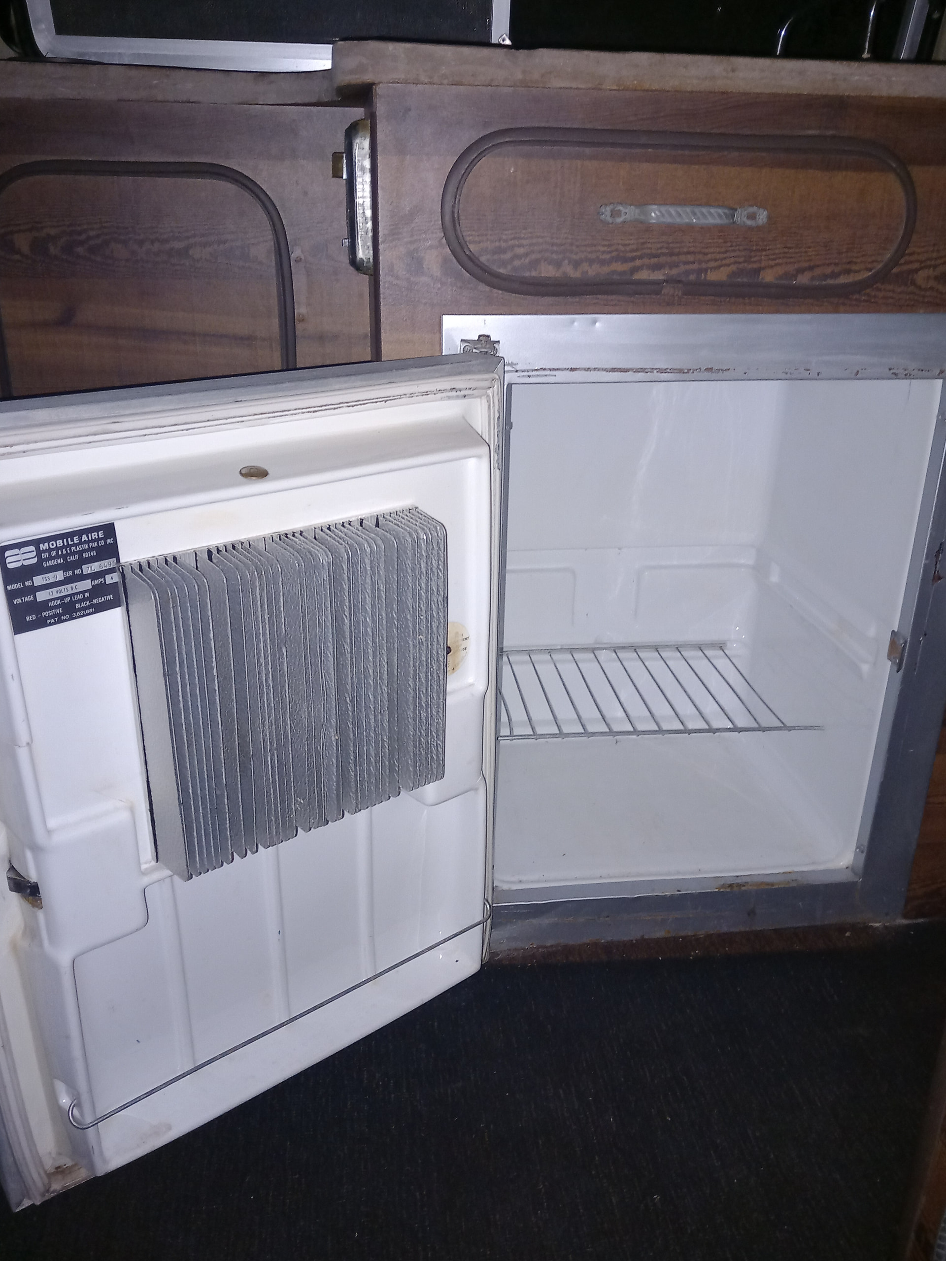

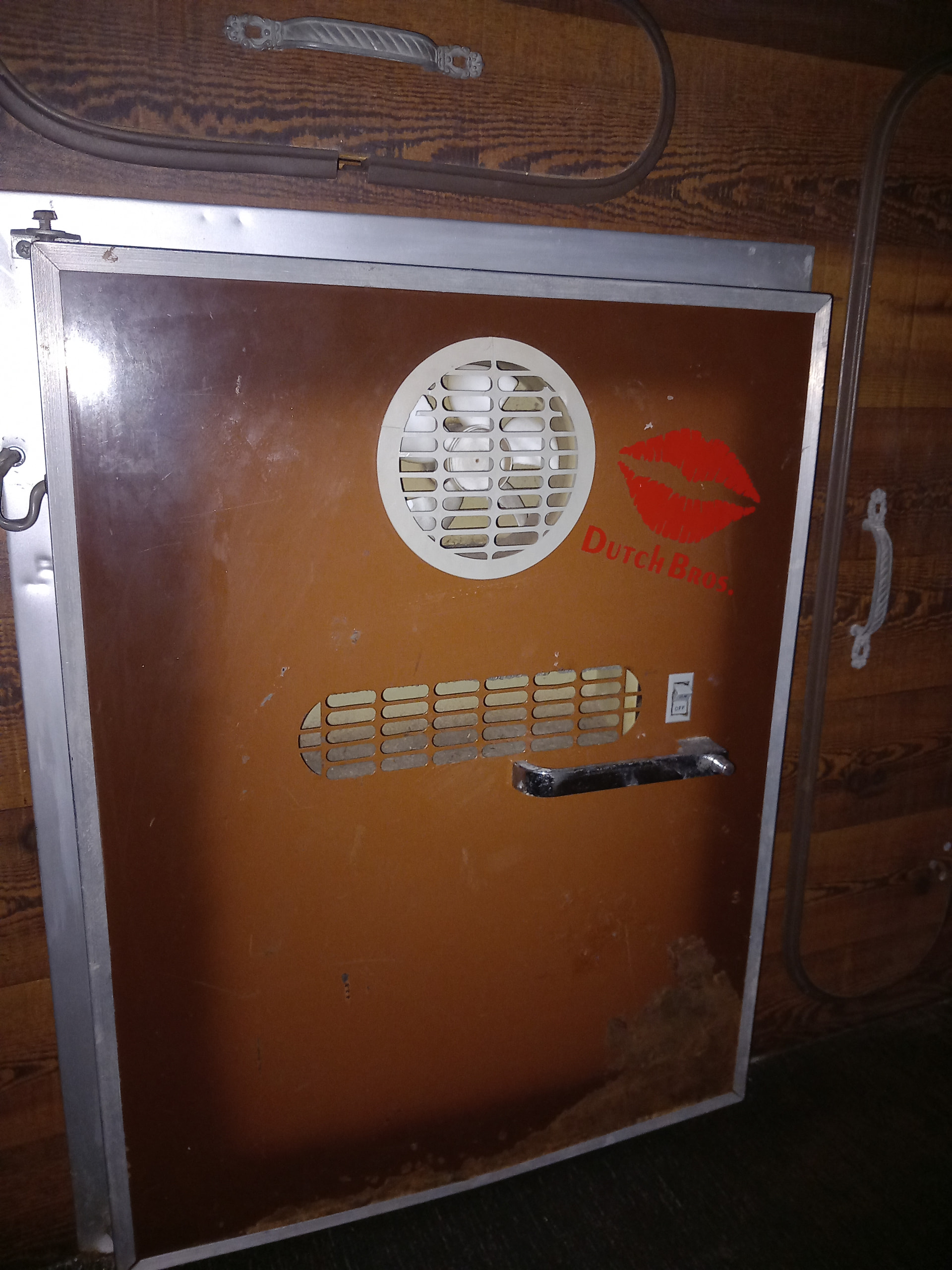

Mon frigo
Plaque 12V
Est il possible qu’il ait été prévu de l’alimenter via le 110V à l’origine ?

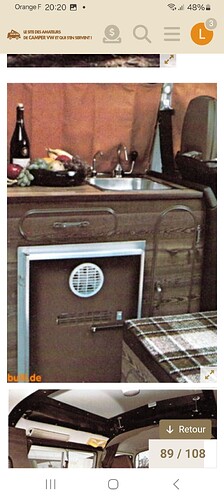

@plof a son Sammy presque conforme à ton plan et à ce fameux prospectus d’époque.
Le bloc gazinière du combi du prospectus est amovible. Il peut être posé sur le siège dos à la route ou sur la table posée sur un pied pour l’extérieur. Il se range sous la banquette.
Je ne sais pas comment le gaz GPL de la bonbonne l’alimente. :eyes:
Pour le frigo si tu n’as pas trouvé de réponse ici peut etre que le groupe sur FB peut aider.
Dans ce cas, c’est bien de ramener ici les réponses afin qu’on les retrouve plus tard. :wink:

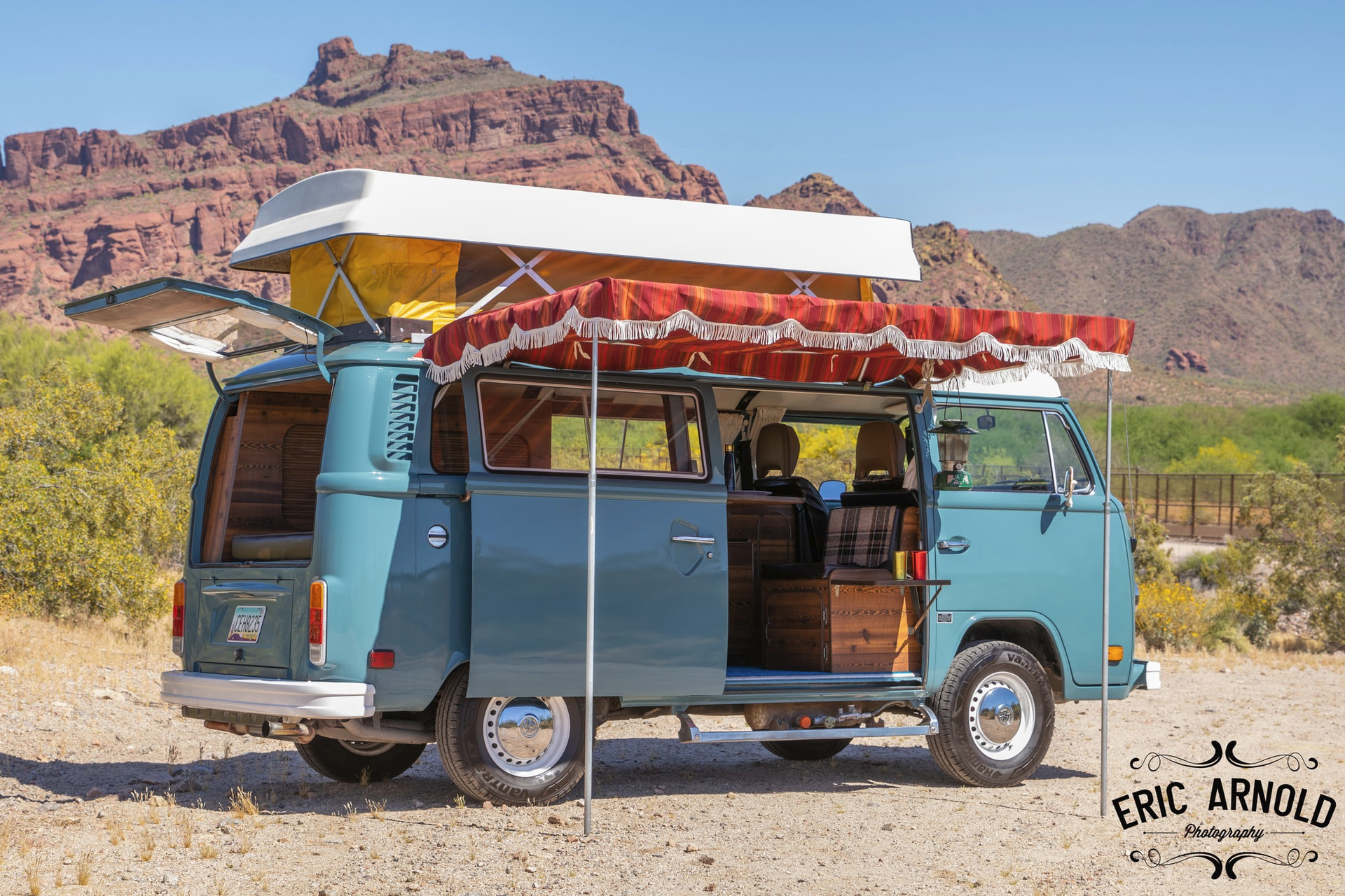

vu sur le grand minitel
J’adore son auvent!
C’est quoi cette trappe en plus à gauche?

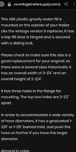

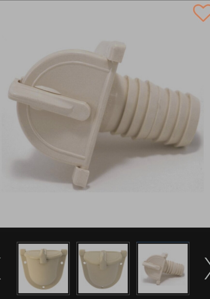

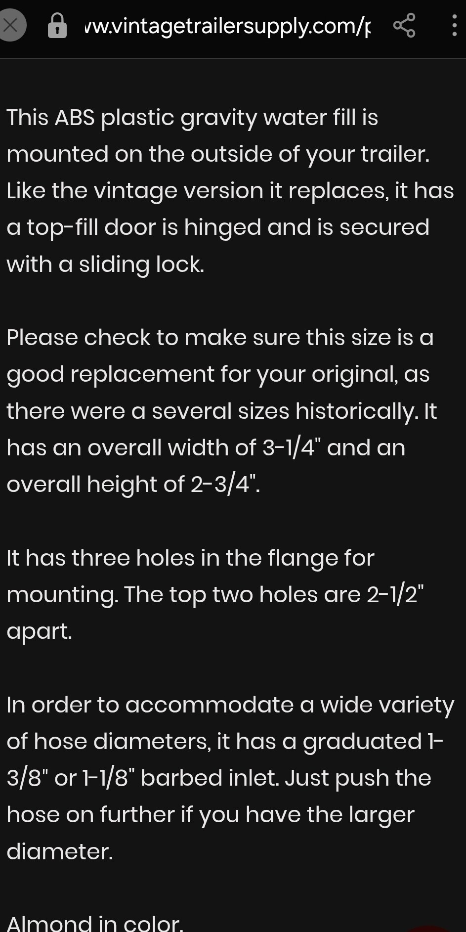

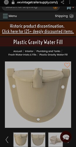

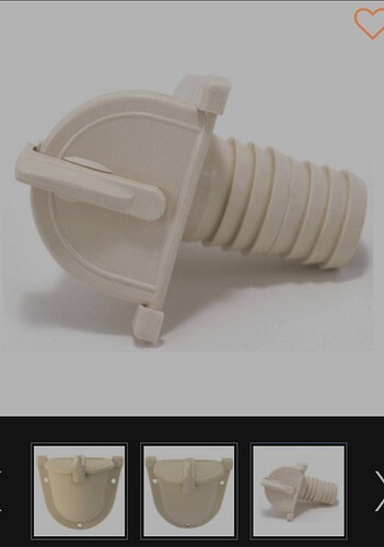

Didou nous a déniché une pièce spéciale remplissage d’eau auxUS appatemment ( normal):
Peut-on en dénicher en Europe?
https://www.vintagetrailersupply.com/plastic-gravity-water-fill-vts-2208/
Si il y a des personnes intéressées, je peux faire une commande groupée pour diminuer les frais de port et livraison from USA
Dans ces cas là je veux bien en commander un d’avance au cas où.
Les gens, par curiosité, essayent de forcer pour l’ouvrir alors qu’il faut simplement glisser le loquet de côté pour soulerver le clapet. Alors ça force. Et un jour je crains que ça casse.

Toujours intéressé par une pièce ? Je vais passer commande :wink:
