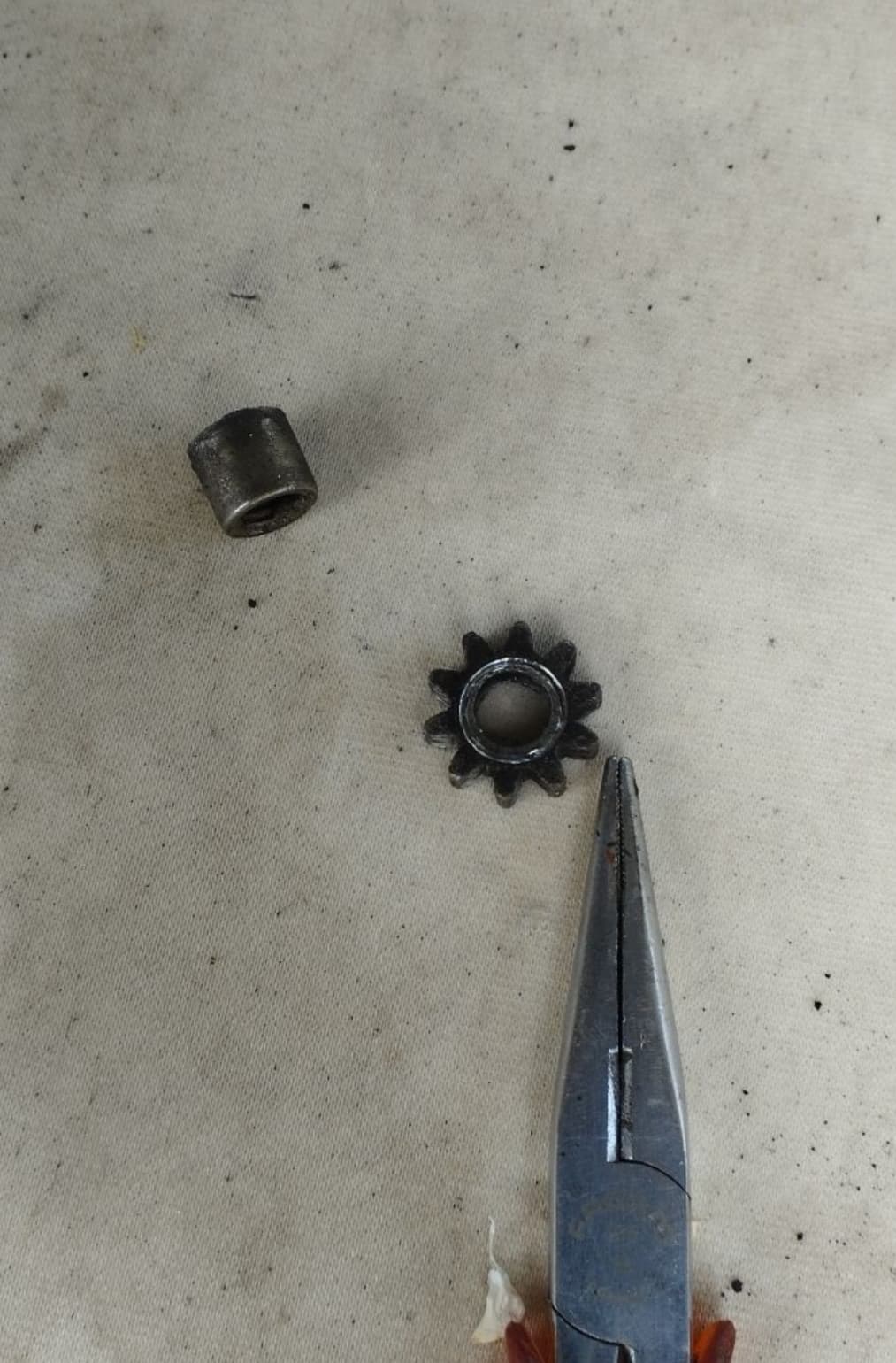

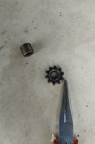

Ça n’a sûrement rien à voir mais j’ai constaté, sur mon combi, un problème de frein, d’efficacité de frein à main, j’ai essayé de re régler les vis de réglages de freins de tambours arrières, aprés avoir batailler, j’avais l’impression qu’elles tournaient dans le vide, j’ai démonté, résultat, elles étaient cassées et en deux parties. Encore une pièce moulée dans les règles dr l’art :smirk:
J’en ai fait part à sk, c’est un problème connu sur des vis vendues vers 2021.
Nb: les vis cassées de’ans chaque roue!
J’ai eu exactement le même problème il y a 2 mois…
J’ai remonté les vieilles pièces d’origine, pas bien belles, mais qui tiennent le coup !
J’ai ramené le bazard en morceaux à SK.
