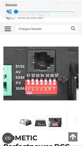

Qui lui permet normalement de charger rapidement la batterie quand tu roules ou par mauvais temps mais comme mon panneau a toujours chargé en priorité je ne suis pas sûr qu’il est déjà fonctionné. ( d’ailleurs si quelqu’un connaît le bon positionnement des curseurs je suis preneur mais je vais me repencher sur le sujet :wink:)
J’ai même toujours eus un doute sur la position des curseurs au dos du chargeur booster pour son bon fonctionnement ( mais tout fonctionnait normalement je ne men suis pas vraiment occupé jusqu’à présent ).

Mais je ne sais toujours pas la bonne position des curseurs pour qu’il fonctionne :point_down:
Mais comme tout marchait à merveille depuis l’installation j’avoue ne pas men être occupé plus que ça :shushing_face::grin:.

t’as pas téléchargé le mode d’emploi ?
page 66 index 10.2
