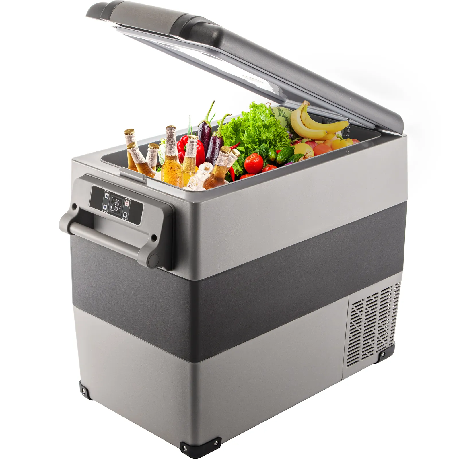

Pour ma part j’ai investi dans une glacière à compression Vevor de 55l.
Nous sommes 4 et nous ne manquons pas de place pour y loger victuailles et bières fraîches. Elle tiens entre les deux meubles au dos des sièges conducteur et passager (westfalia Malaga). La 45 l tiens entre les deux sièges avant.
Refroidit jusqu’à -20 degrés pour une consommation très économique. Les bouteilles d’eau ou de rosé tiennent debout.
Avant le départ, je la branche sur le 220v puis en partant j’y ajoute une bouteille d’eau congelée. Nous tenons facilement 72 heures sans rouler et sans panneaux avec une batterie 100apm.
Petit plus gadgeto, contrôle possible via ton téléphone.
Compter entre 220-250€.
