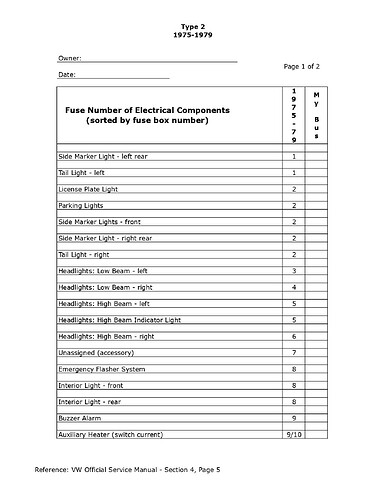

Salut alex bon alors j ai testé les vusibles tout correspond a la rta sauf le 7 que je ne sais pas ce qui est branché dessus

une petite liste pour bien savoir quel fusible protège quoi ! (euh, tu lis l’anglais
à mon avis, ton câble d’alimentation est branché sur la mauvaise position du porte fusible (comme Pierrox)
