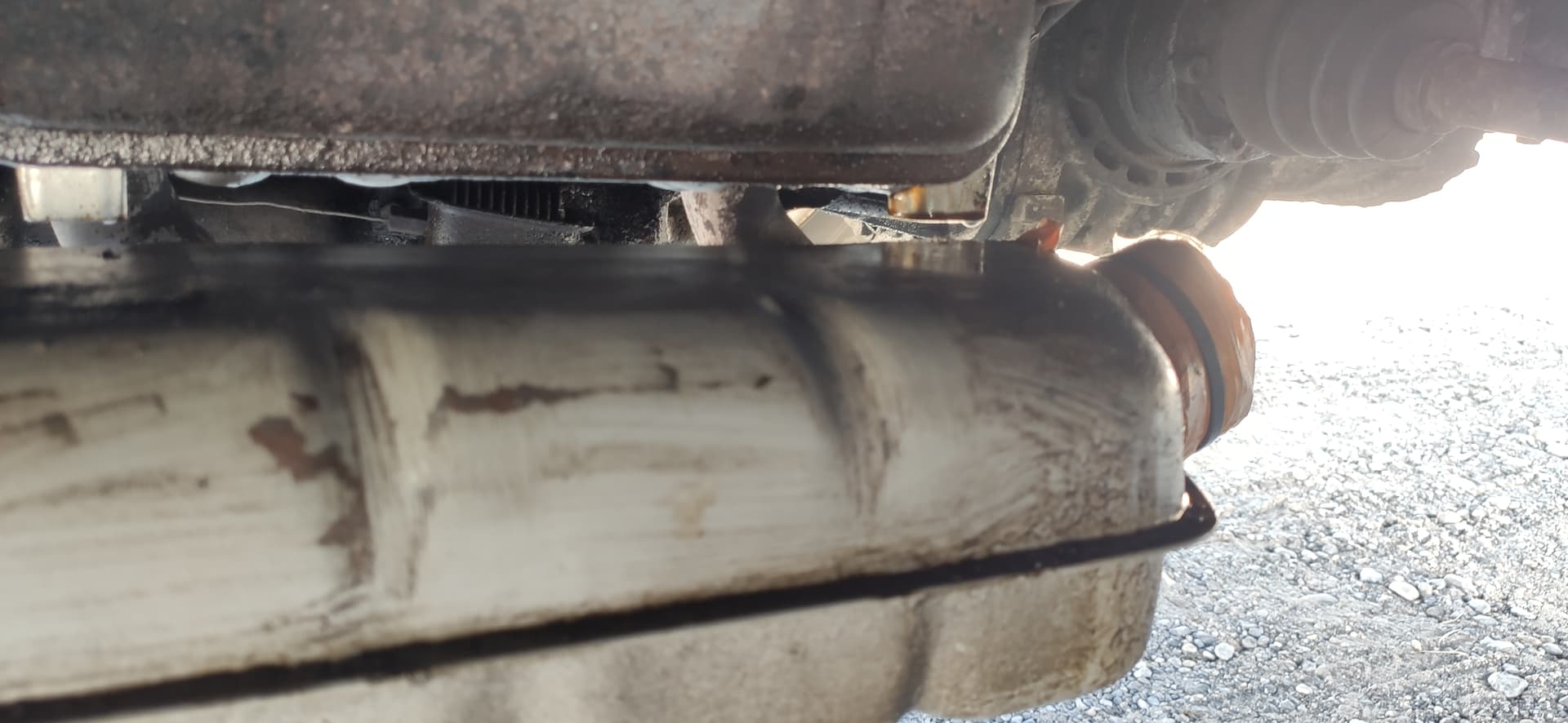

Alors, c’est uniquement sur la boîte de chauffe à droite (en regardant le véhicule de derrière donc côté bouchon de vidange)
Voilà la fuite que je pense avoir localisée, si c’est suffisamment visible et parlant pour vous :
Je regarderai+ en détail une fois rentré chez moi, en attendant je fais l’appoint d’huile régulièrement…
