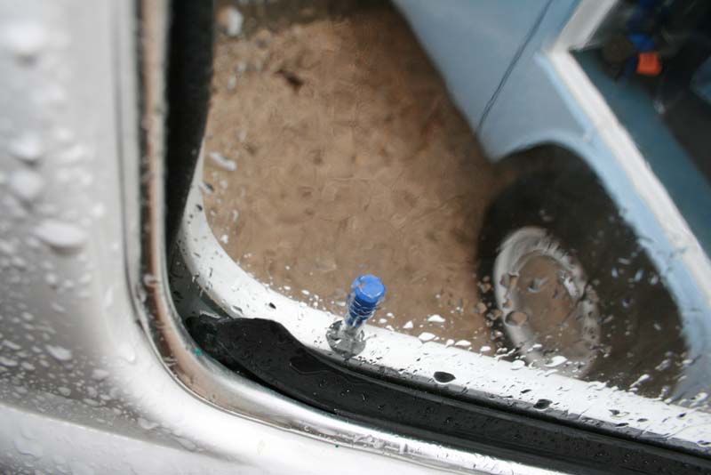

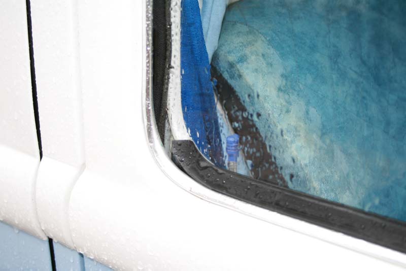

Je poste donc quelques photos pour faciliter le sujet.
Est-ce que je dois changer ce joint a votre avis, est-ce celui la qui pose problème ?
Sur les deux premières photos on voit bien un écart au niveau des joints, c’est surement le problème car tout le reste est niquel.

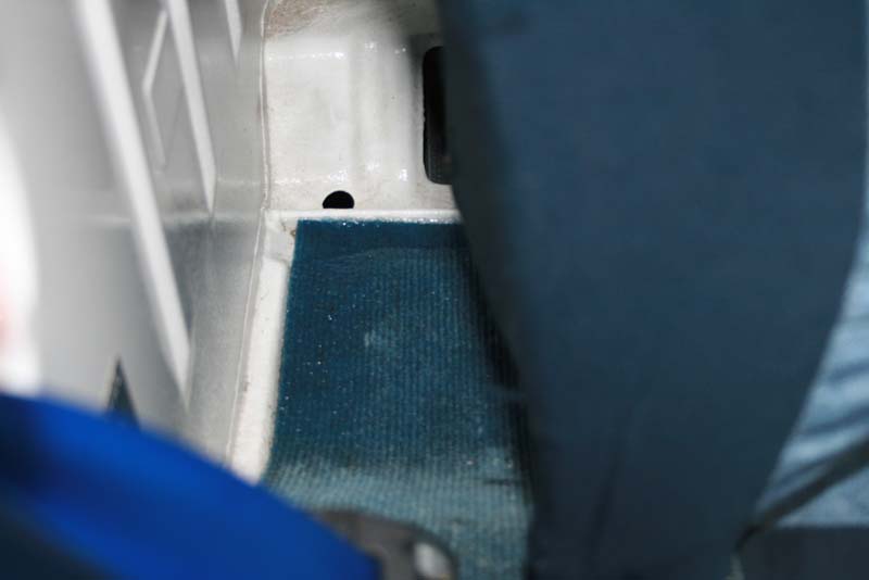

J’ai remarque que l’eau passait par l’aération qui se trouve dans la portière en bas, vous savez ou y’a la petite trappe d’air. C’est plein d’eau et de gouttes.
Et les deux photos de dessous c’est juste pour vous montrer le résultat presque 1cm d’eau au fond, et pour couronner le tout je suis obligé d’enlever le plastique devant le combi car l’eau coule malheureusement sur le planche avant. C’est vraiment une belle galère, je voudrais changer les joints au plus vite afin de minimiser les dégâts de rouille ou autres.

Salut Fabs,
le lèche vitre ne sert pas vraiment pour faire l’étanchéité de la porte ,
regarde sous la porte tu doit avoir les trous d’évacuation d’eau bouchés .
J’ai regarde tout est bien débouché… :slightly_frowning_face:
Mais l’écart est important quand même sur la bord de la vitre (voir photo) c’est surement le problème.
Fabien
idem pour moi, infiltration importante au niveau de la portière, c’est le jointde porte qui est HS, l’eau s’nflitre au niveau du haut de la porte (retour sous la goutiere) et elle est descend le long du montant de porte dans l’abitacle…
oué je suis d’accord avec toi ça doit venir de ce joint, mais peut être que la porte est mal réglé,soit sur les charnières ou sur la gache,ce qui fait que le joint ne plaque pas correctement et laisse passer l’eau
