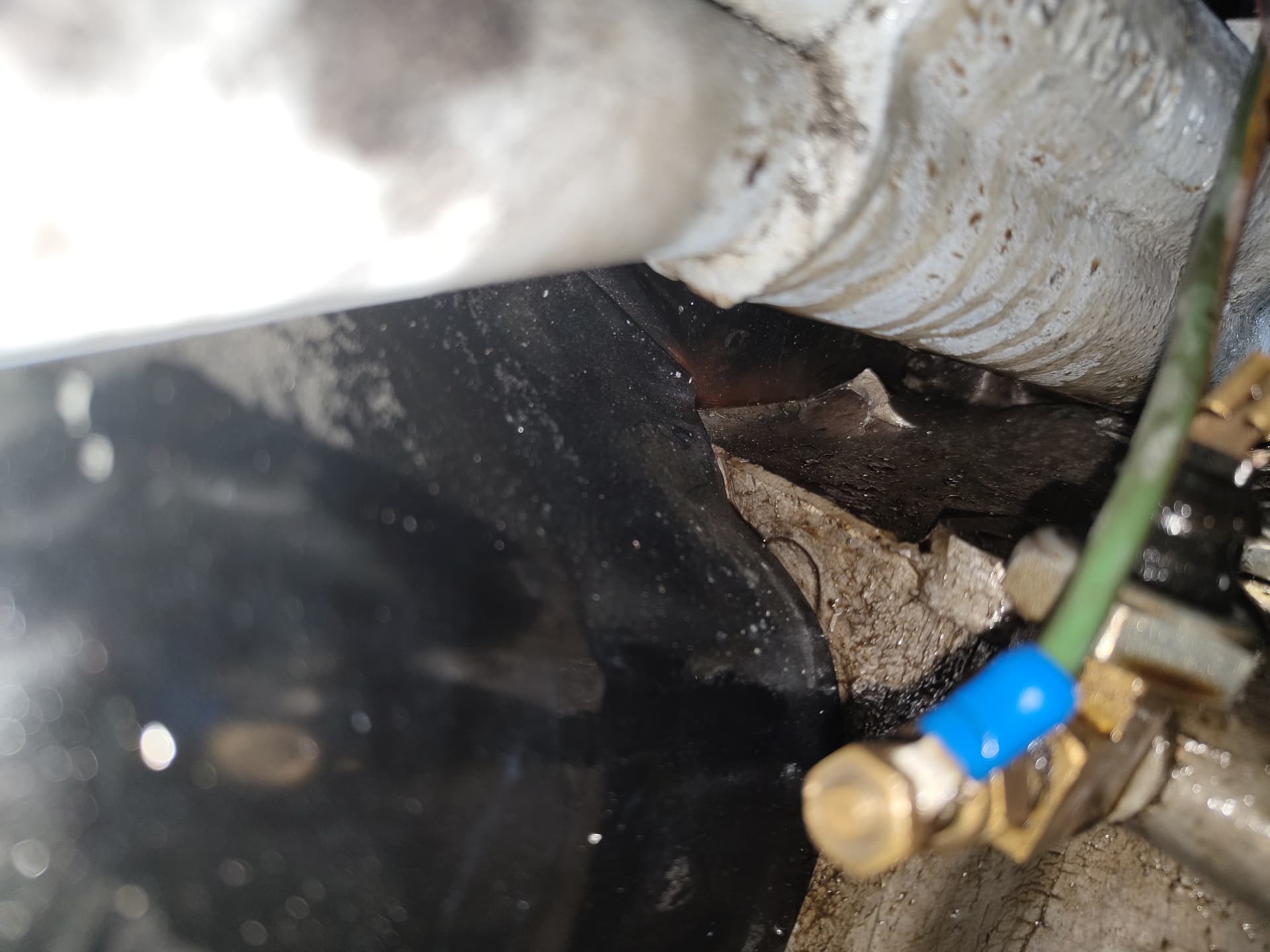

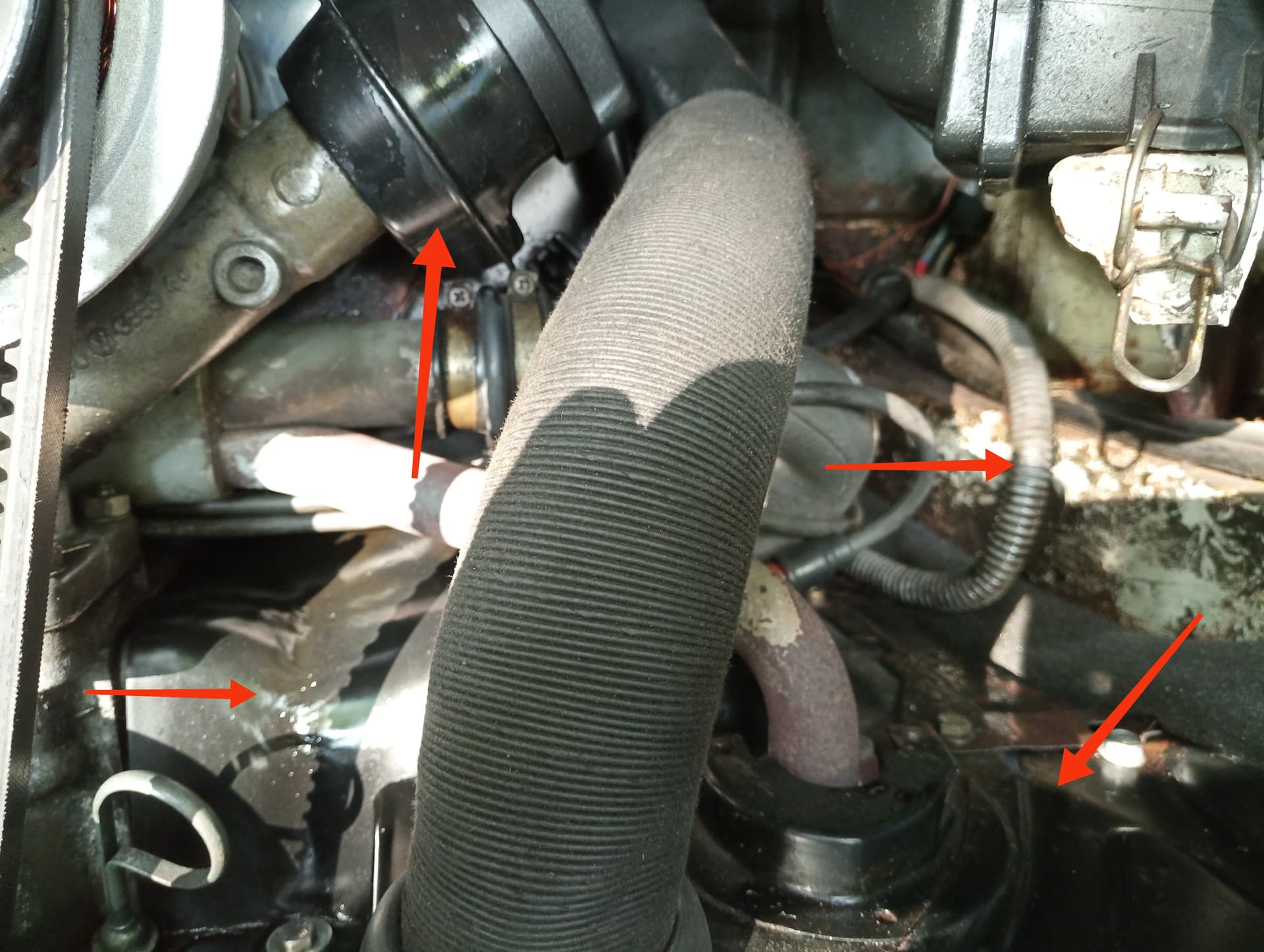

Je me permets une petite question. Actuellement sur les routes pour les vacances j’ai repéré de l’huile sur la droite de mon compartiment moteur. Mais je ne sais pas d’où ça vient.
Ci joint une photo. Si vous avez des suggestions…
Précision mon moteur bouffe de l’huile de façon habituelle mais je n’en retrouve pas tant que ça …
Essuie bien les traces d’huile et regarde au niveau de la jonction du remplissage d’huile sur le pied d’alternateur : il y a un joint papier à cet endroit .
Vérifie aussi la présence et l’état du joint de bouchon de remplissage d’huile .

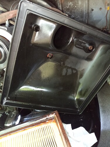

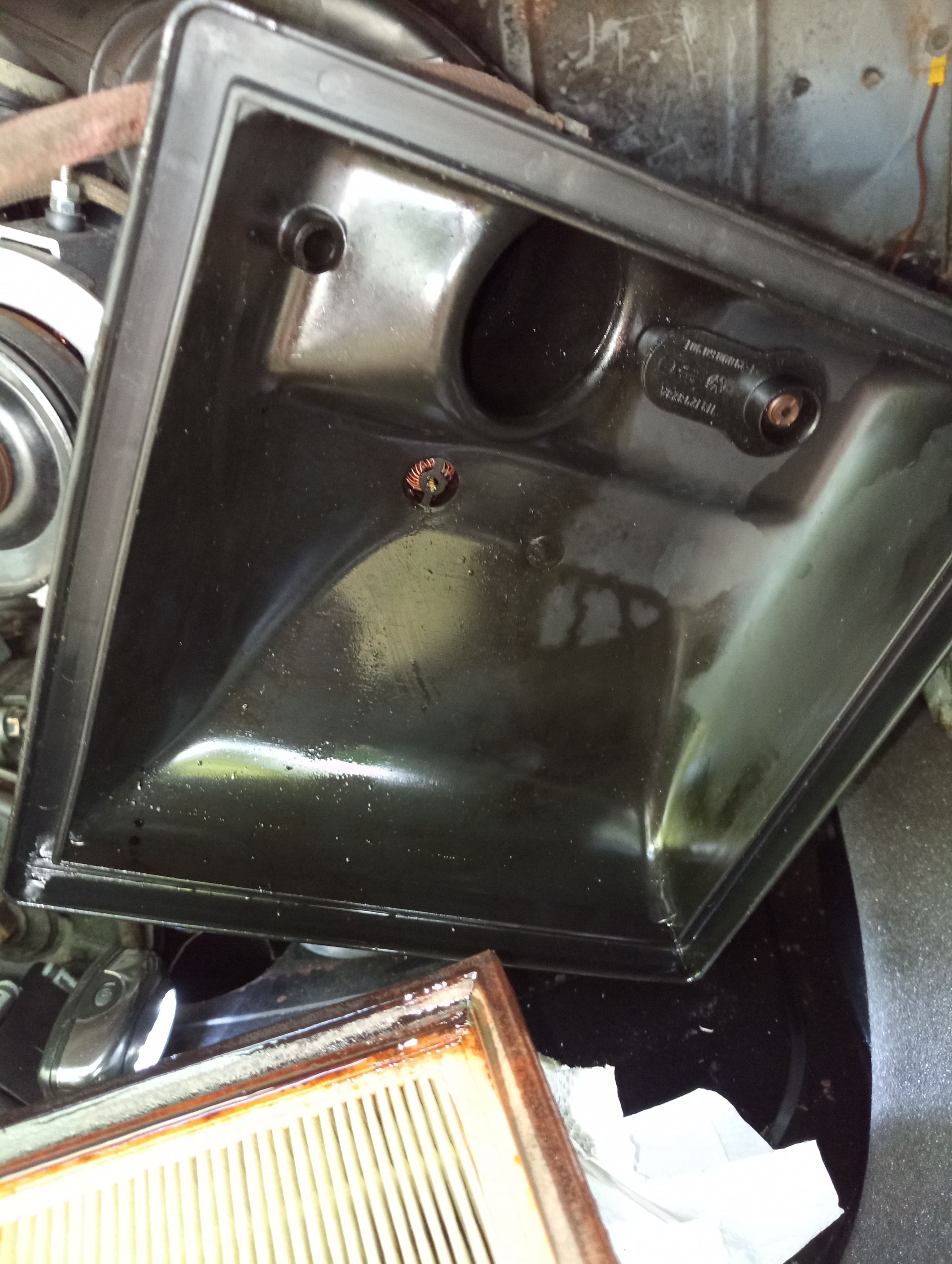

c’est une goutte d’huile sous le boitier filtre à air.
si c’est le cas, ouvre le boitier pour voir car c’est pas un bon signe.

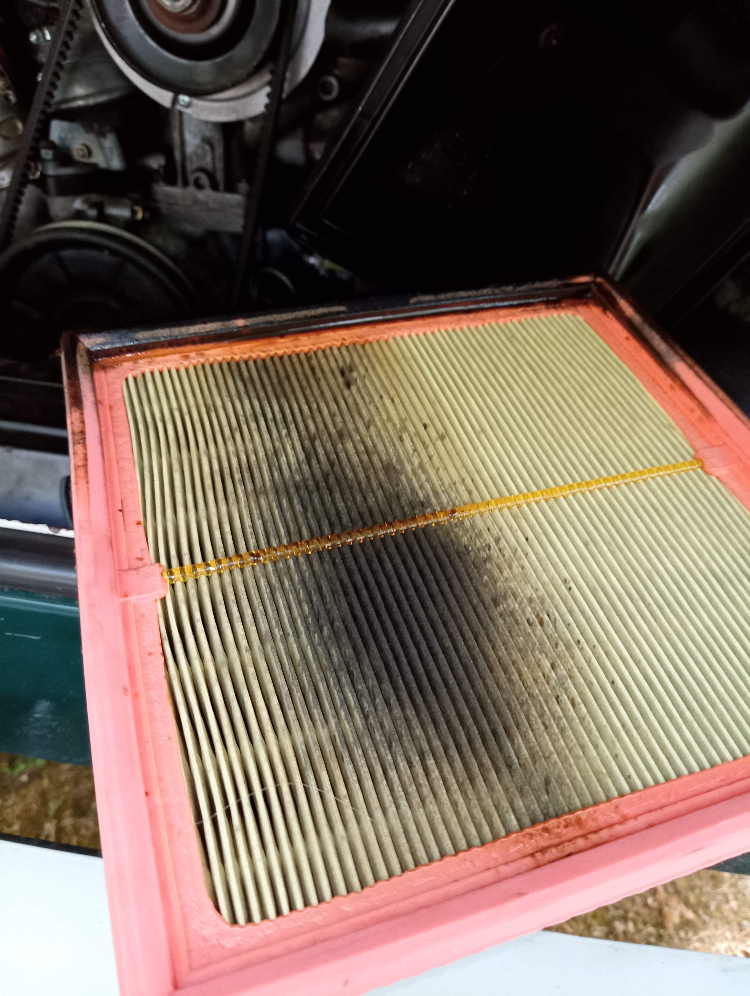

@joebar-bus voici l’intérieur du boîtier.
Bon fait gaffe finalement, je ne sais pas si ça a un rapport, mais aujourd’hui j’ai explosé mon moteur :face_with_diagonal_mouth:
signe d’un moteur usé.
roule tranquille sans dépasser 3000tr/mn jusqu’à réparation.
Ah merde :scream::sob:
Merci pour l’info. Je vais rentrer tranquillement comme d’hab quoi :joy: Donc moteur à refaire. Il va sur ses 80000.
Vérifie qu’il n’y a pas un petit trou dans ton remplissage d’huile. Moi j’ai eu le cas. Avec les retour d’huile du moteur, après ça coulait sur les tôles en-dessous.
