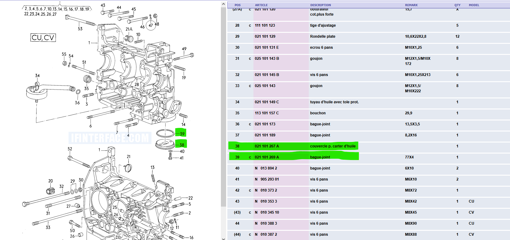

Pour mon problème… cest résolu. Il manque le joint torique sur la plaque de puit de jauge.
Belle journée
Vinz
Je comprend mieux : c’est le joint du couvercle de carter d’huile.
Sans le joint , ça devait couler sévère !
