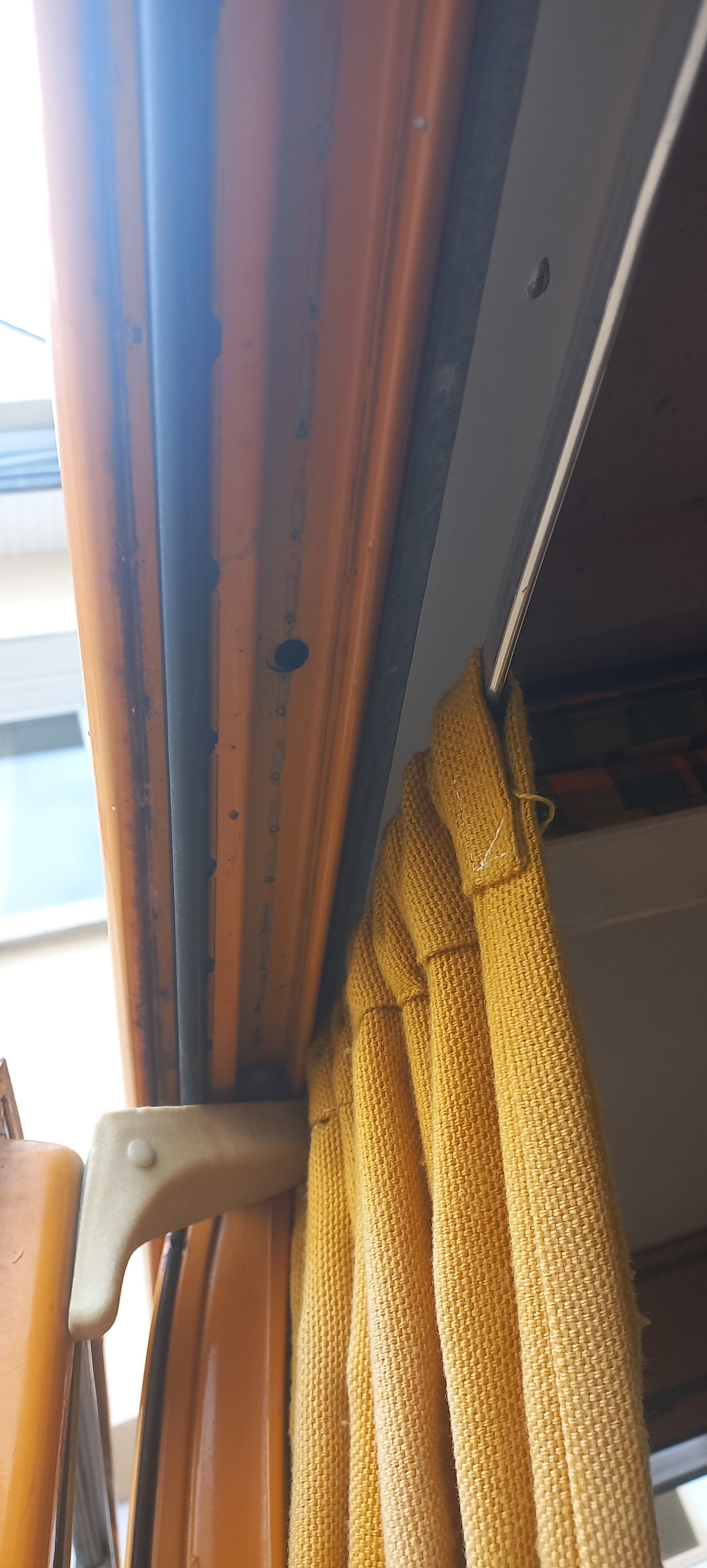

Après une nuit mouillée, j’ai découvert un trou dans le rail guide de la porte.
Une goutte d’eau s’y échappe ….
Je ne trouve pas de où cette entrée d’eau provient.
Une idée? Un bouchon?

Merci pour la réponse , non pas de store…
Sais tu à quoi sert ce trou dans le rail?

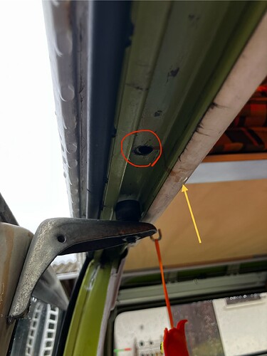

Pas normal que ça fuit à cet endroit, une photo de l’extérieur ?
Ce trou n’a pas forcement de fonction en utilisation mais est peut être utile à la fabrication .
Tu n’as pas de corrosion dans les gouttières ?
Les gouttières sont embouties en même temps que le pavillon .
Le seul endroit ou l’eau pourrait s’infiltrer est à la jonction pavillon/panneau de coté .
Merci de ton intérêt, as tu le même percement dans ton rail?
J’ai penser que cela pourrait venir de l’étanchéité du support des pentographes du toit quand il est ouvert…
Du côté gouttière c’est ok, merci de ta réponse.
J’ai peut être une fuite sur les pentographes du toit…
Mais personne n’a répondu ma question …
Existe t-il un trou dans le rail à cet endroit?
Non je n’ai pas de store
Non je n’ai pas de pb de gouttière
Merci de l’info, je vais regarder auprès des pentographes du toit.
