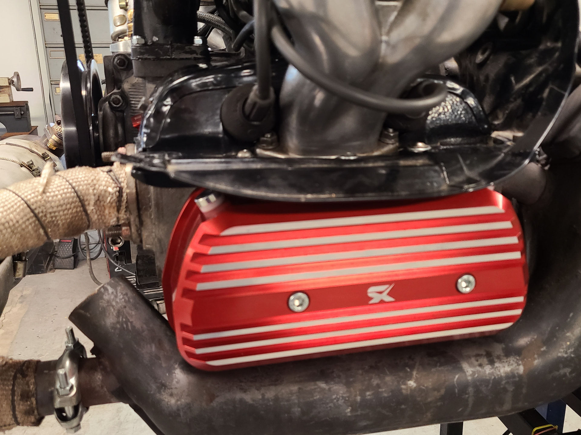

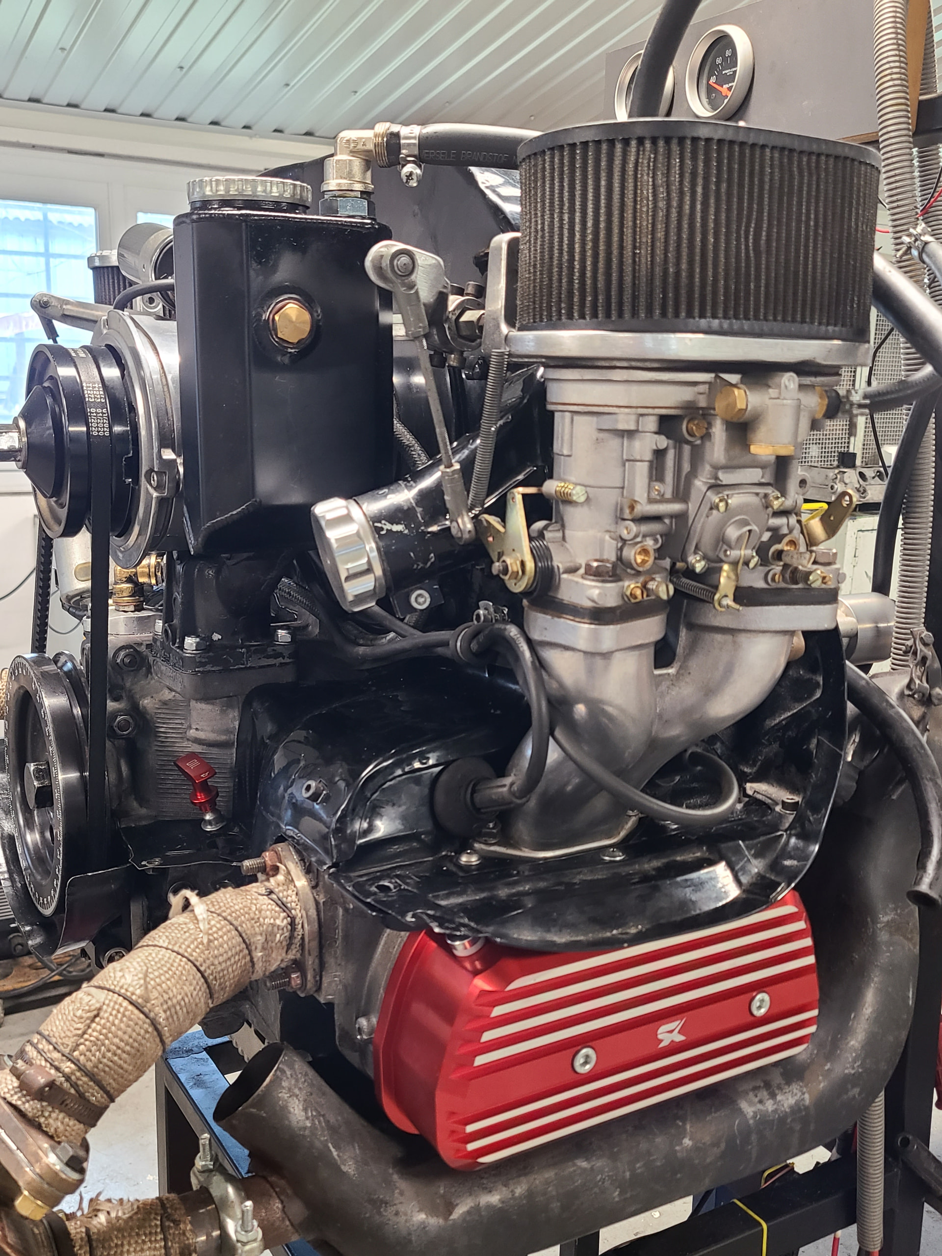

Et tu as mis quoi comme cache culbuteur, et ressort, pas pour moi, mais ça pourrait aider quelqu’un du forum
Et bien cache culbuteur repro pour 1600cc qu’on trouve chez tout les revendeurs et les clips type origine vraiment le truc de base avec joint classique liege.
