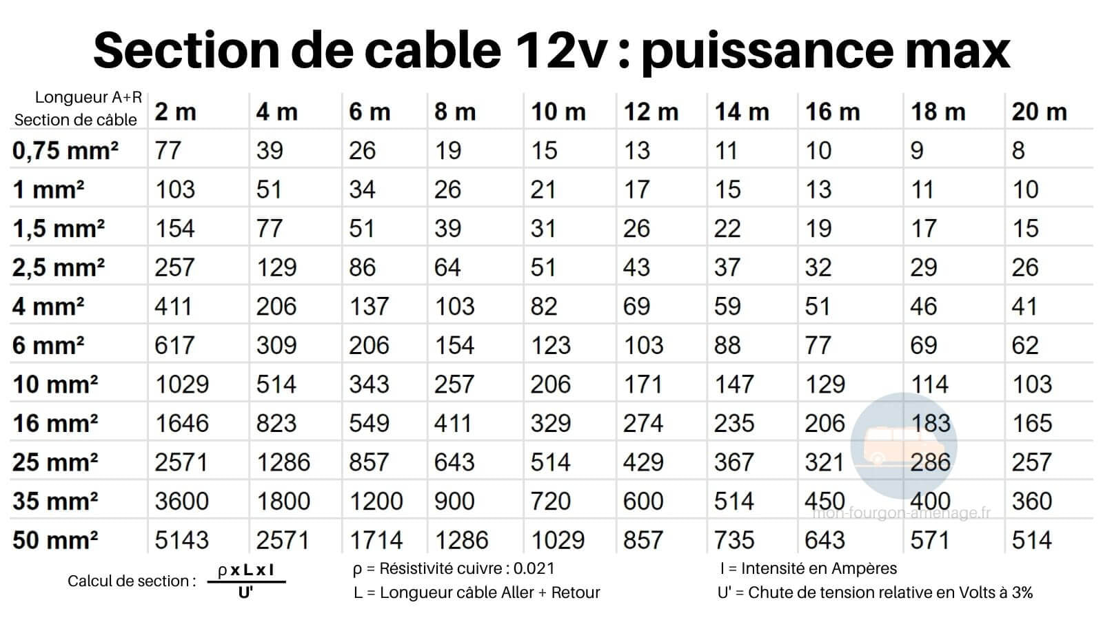

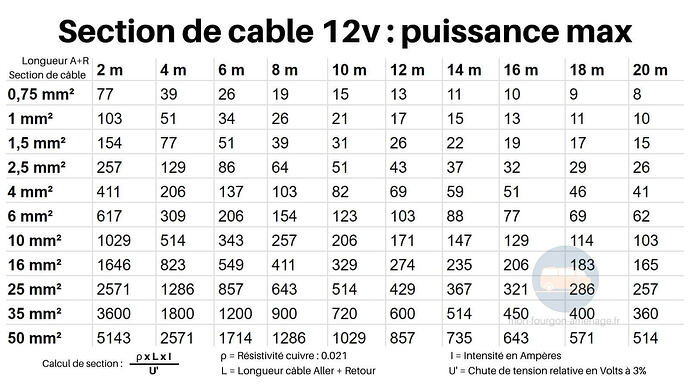

La longueur de cable, c’est à toi de la déterminer en fonction de tes besoins. C’est juste que plus tu auras de longueur, plus tu devras monter en section (enfin, vu nos ampérages, ça va rester des sections raisonnables, mais quand même)
Il y a des abaques pour ça :

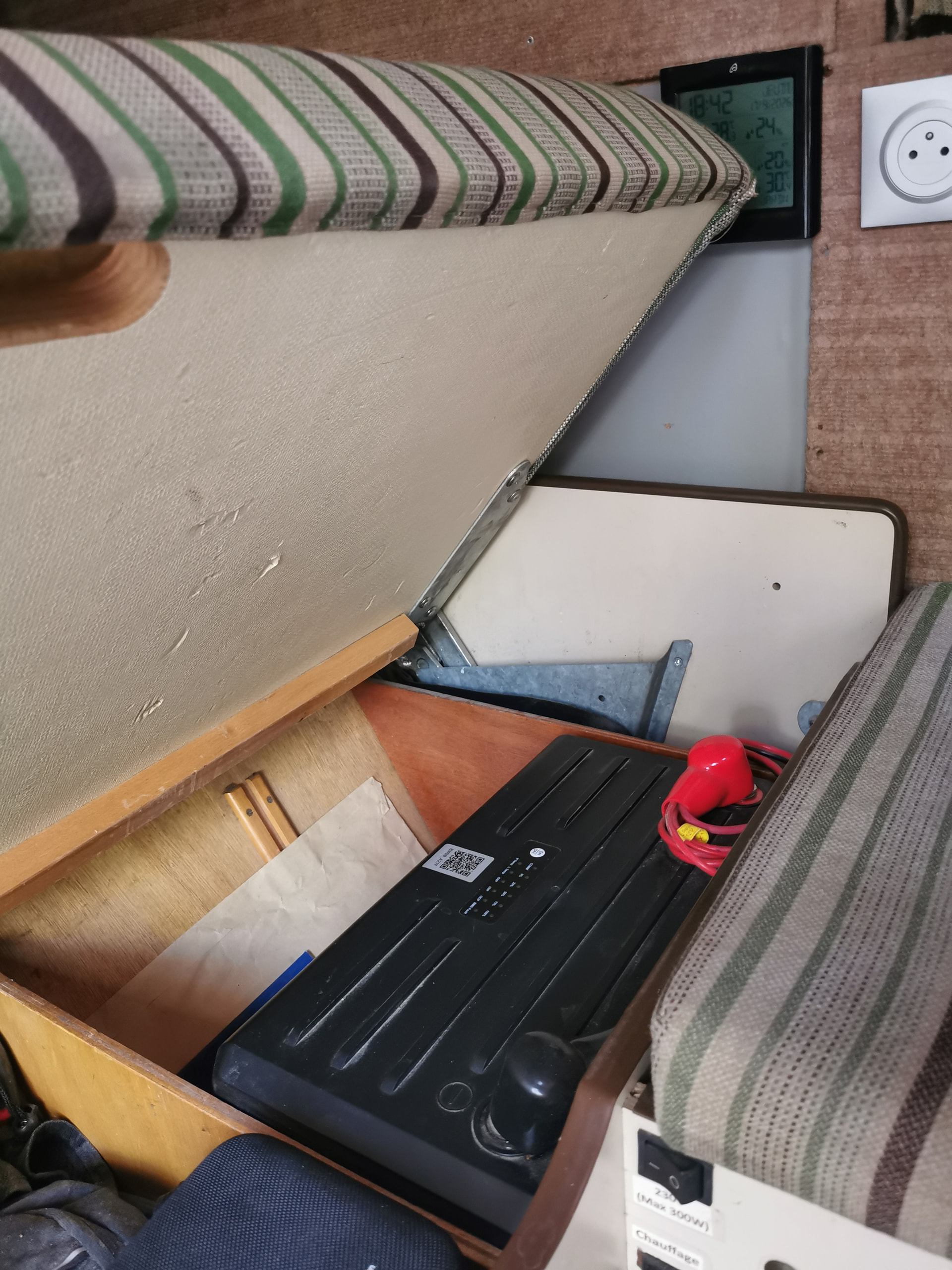

Actuellement je tourne avec un frigo à compression qui tire dans les 50W, avec une batterie lithium de 300Wh et deux panneaux rigides de 140W placés sur le toit Westfalia, donc inclinable (très important pour la production), le tout géré par du Victron (Orion Smart et Smart Solar MPPT).
Je suis rarement en panne, autonomie +/- six jours si pas de soleil ..

Oups ! 300Ah bien sûr ! Le lithium prend bien moins de place que les autres, ça passe sans soucis sous la banquette… C’est une Eco-Worthy, exactement celle-ci >> https://fr.eco-worthy.com/products/batterie-au-lithium-lifepo4-12v-314ah-bluetooth-et-wifi
Comme mon pseudo l’indique, mon Combi est ma maison, donc il faut ce qu’il faut, en Provence avec cette installation je suis tranquille à l’année …

Avant de grossir le panneau, je regarderais aussi la section entre batterie auxiliaire et frigo. Chez moi, du 1,5 mm² sur environ 3 m aller-retour faisait chuter la tension, la batterie tenait une nuit et pas deux et j’accusais le frigo. Repassé en 2,5 mm², deux nuits passent sans recharge. Un câble trop fin fait tomber la tension aux bornes du compresseur, il redémarre plus souvent et la coupure basse tension arrive tôt.
