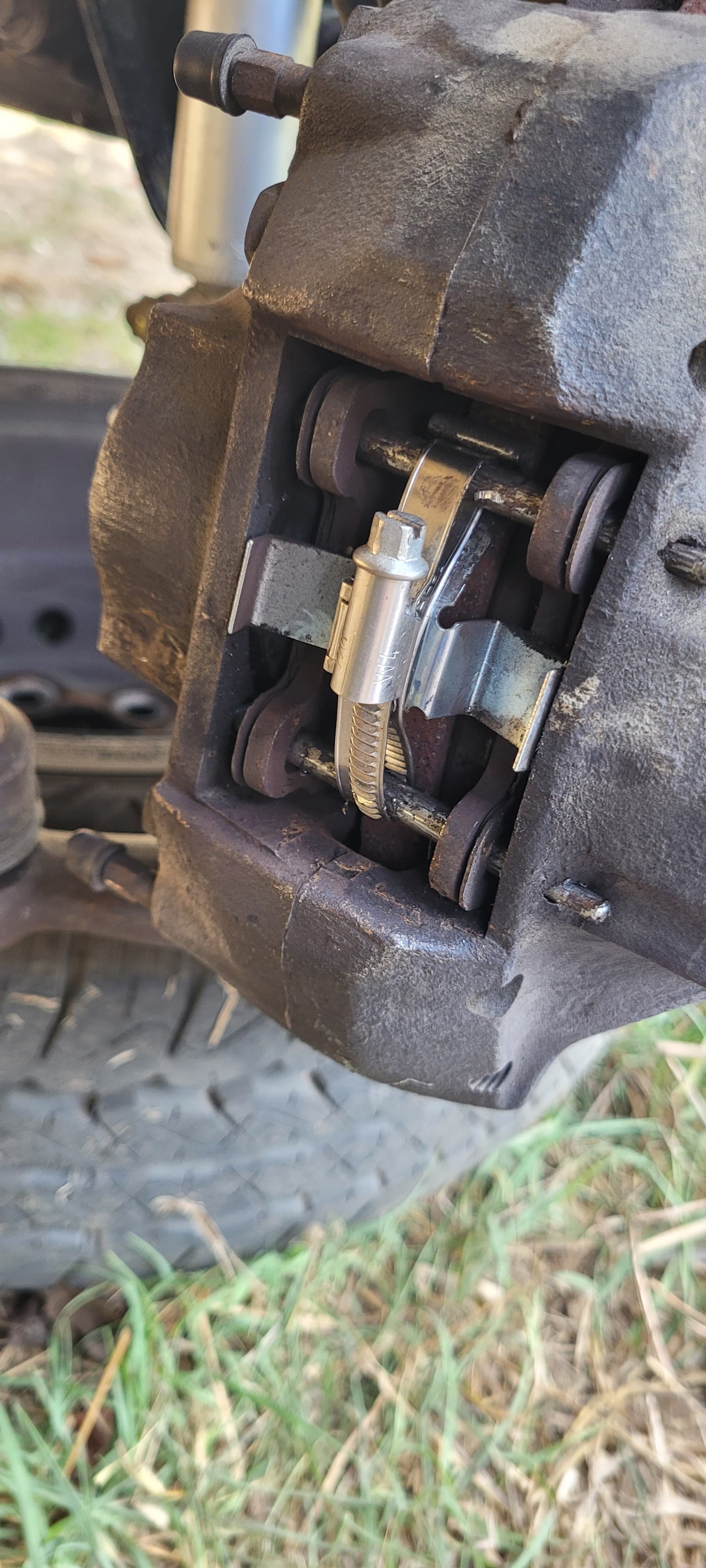

Depuis plusieurs kilomètres un grincement se fait entendre à l’avant droite.

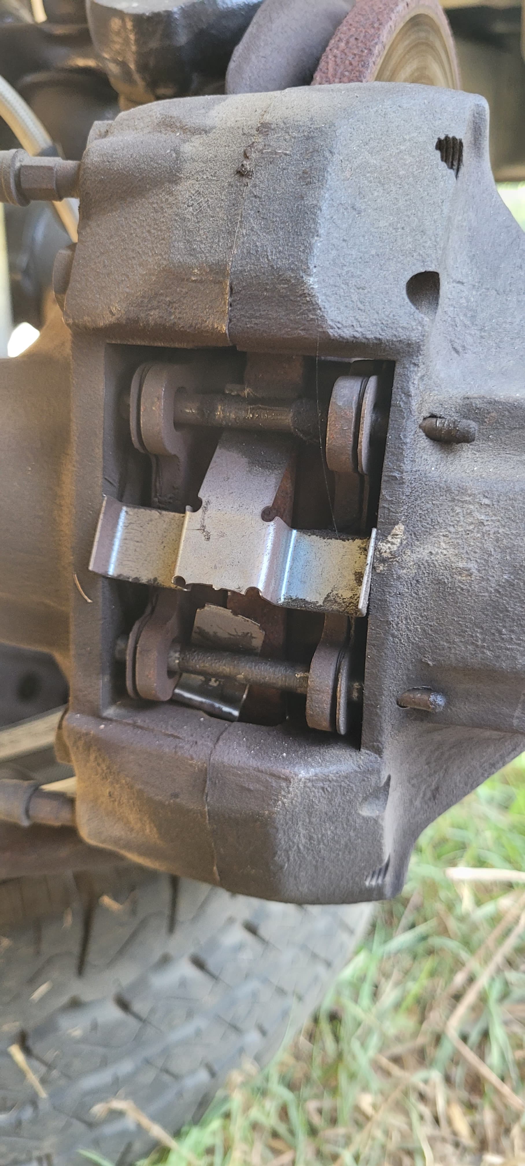

Je viens de démonter la roue avant et voici le responsable.
Avant de partir j’ai refait les freins et comme une des goupilles était en mauvais état, j’ai acheté un kit neuf. Seulement voilà, c’est du cochonium.
Cette pièce sert surtout à maintenir les plaquettes écartées. Mes pistons reviennent bien.
D’après vous, est ce que ça peux tenir les 2000 kms qu’il me reste à faire pour rentrer chez moi ?
Bonne journée.
Moi qui croyais que c’était pour les vibrations, et j’ai roulé x km
Oui moi aussi je pense que c’est pour les vibrations avant tout. Un écarteur serait une pièce un peu plus technique que ce bout de tôle.
En attendant j’ai trouvé ça comme solution.
@neovw Tu roules sans cette petite pièce du coup?
J’ai eu roulé pendant un bon moment avec cette pièce cassée, mais pas 10 000 km
Moi je roulerai sans rien, c’est juste un anti-bruit cette pièce, enlève tout et ne mets pas ce collier!
Dans le passé, il y avait beaucoup de voitures où ça n’y était pas (Dauphine, R8…)
Merci pour ce conseil @gillesb13 !
Ça sert surtout à éviter que les 2 tiges de fixation des plaquettes se sauvent toutes seules…:scream:
Le collier c’est pas mal en attendant.
@DELUXE,merci pour ton avis. Et cool le road trip familial avec AC​:high_voltage:DC en interlude.:star_struck::wink:
