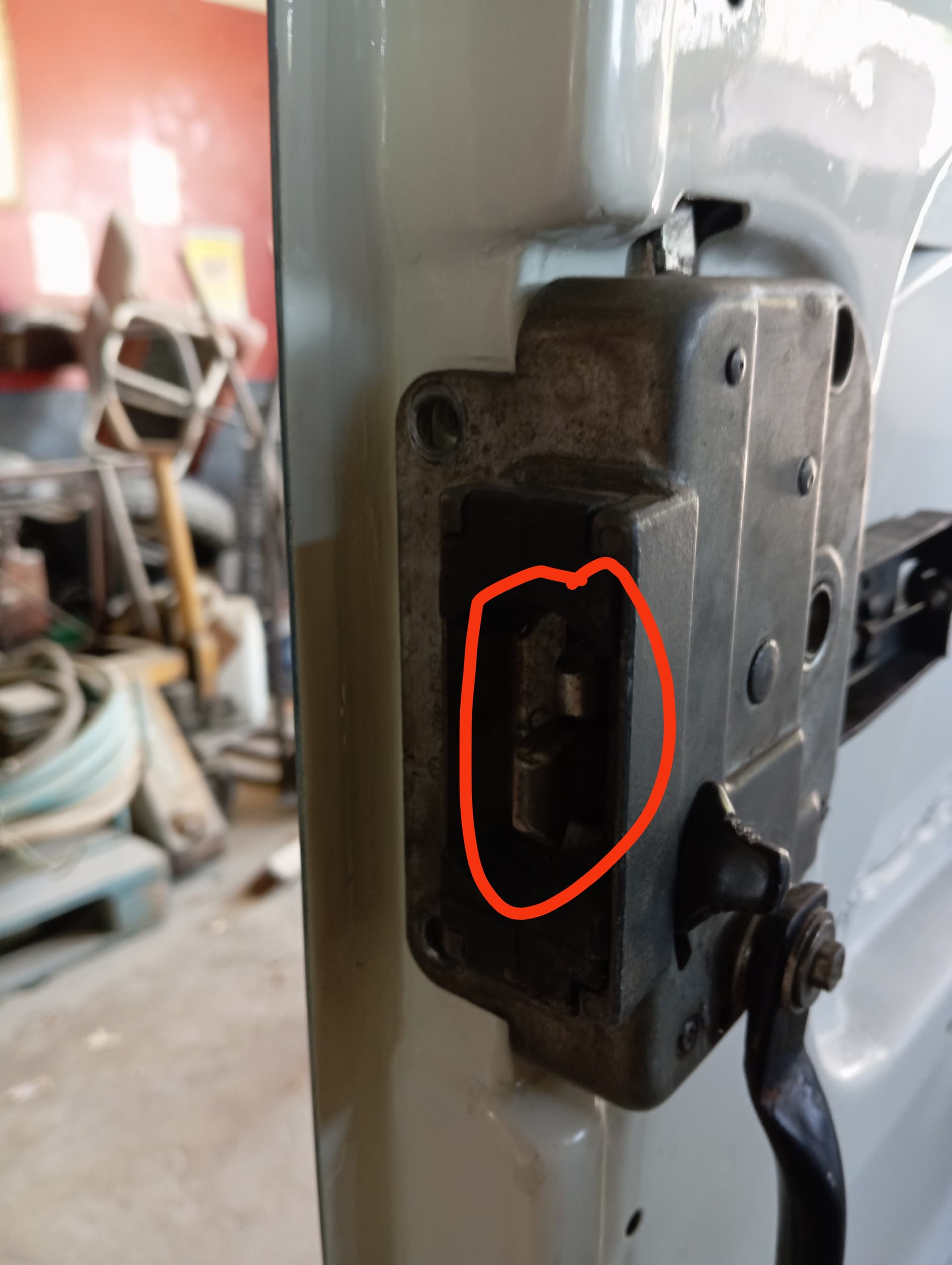

Je suis entrain de remonter ma serrure de porte latérale.
Je m’aperçois que le loquet de fermeture a l’avant de monte pas lorsque je tourne la poignée est ce normal ?
Le loquet est libre j’arrive à le lever a la main.

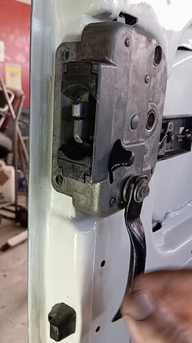

j’ai fais une video mais je n’arrive pas a la mettre !
mais lorsque je tire ma poignée vers l’arrière ( pour ouvrir la porte ) la partie supérieur du loquet rentre dans la serrure est normal ?
Pour les vidéos, effectivement le forum ne peut pas les héberger directement. Faut les mettre sur Youtube ou vimeo puis mettre le lien ici.
Pour la porte, je jetterai un oeil demain sur la mienne pour voir ce qu’elle fait.
voici le lien video
https://www.youtube.com/shorts/d3Ohgvzspkw
Je suis allé voir sur le mien c’est pareil. Si la porte est ouverte, manoeuvrer la poignée (intérieure comme extérieure) ne fait rien du tout. J’imagine que ça n’actionne le mécanisme que une fois la porte fermée.
Hello le miens c’est pareil aussi :+1:
super merci
