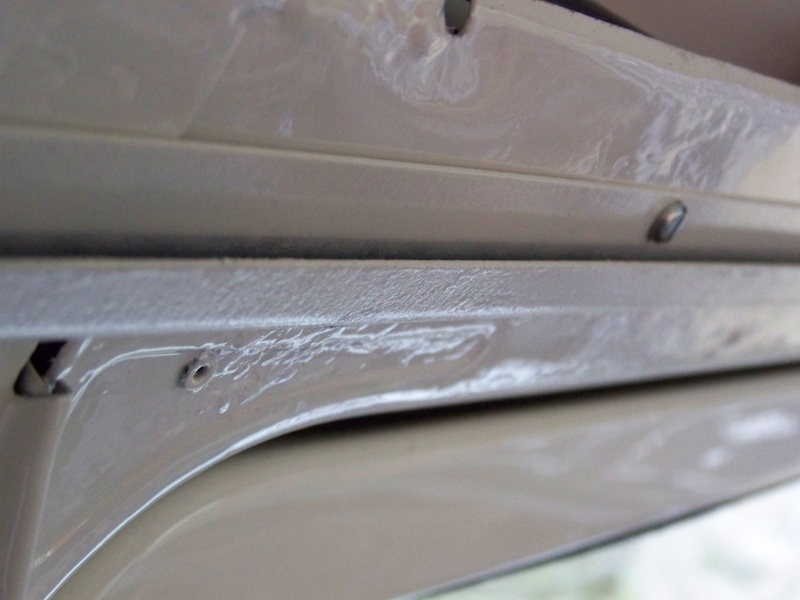

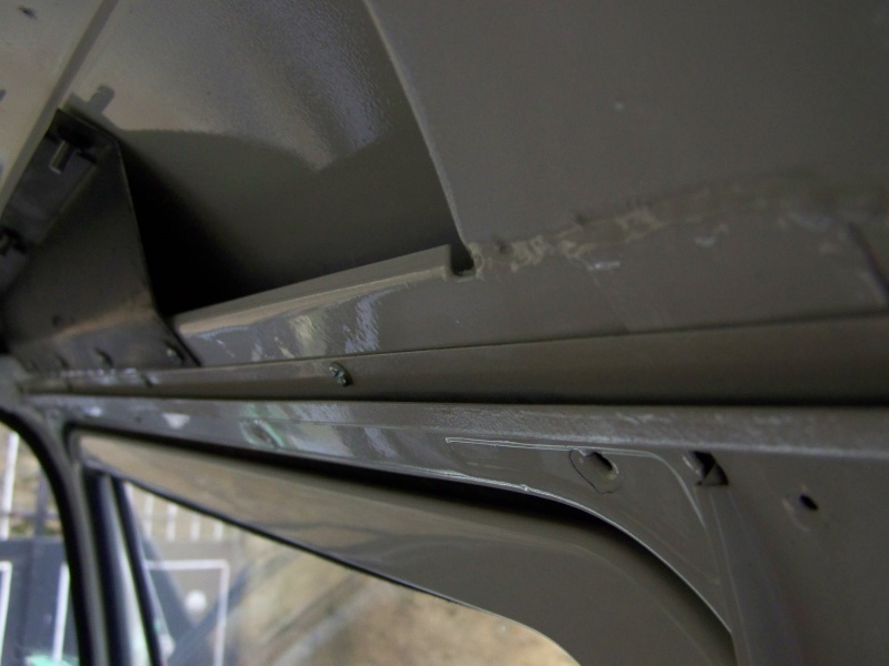

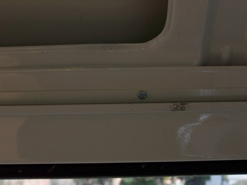

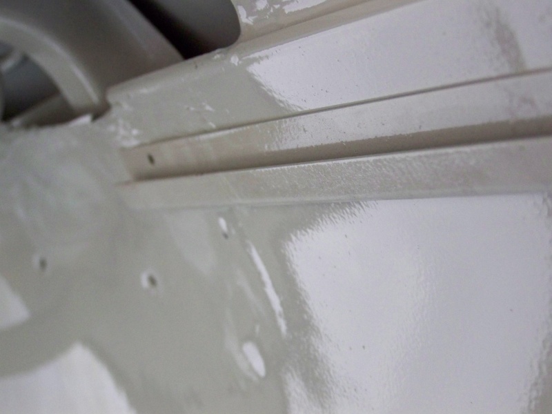

Ce wkd je suis allé chez mon voisin et il ma permis de faire des images
Voilà c’est tout ce que je peut faire (pour l’instant )
Un grand merci à Spiritofphilippe
aparement j’ai pas les glissières qui sont le long.il faut les rajoutés??
salut Gautier
et oui il te faut les goutieres, le ciel de toit se loge a l’interieur et c’est ça qui le retiens, pour pas que le ciel te tombe sur la tete
