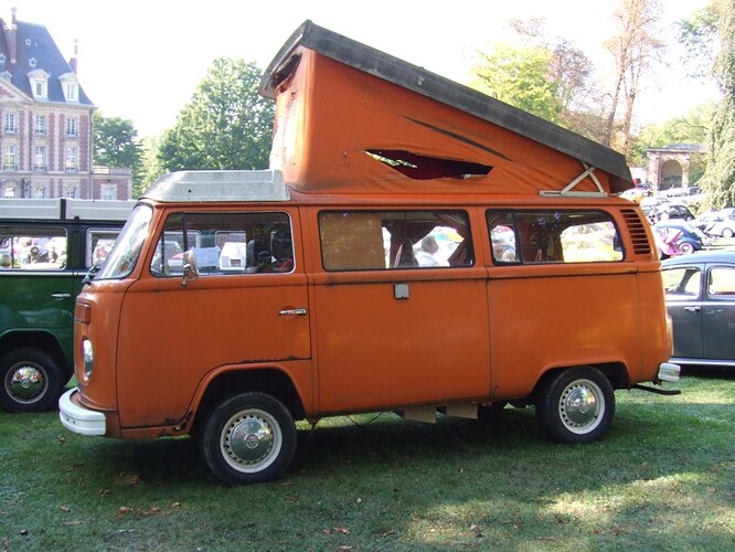

Quelqu’un à déjà reparé ce genre de trou?
Et si oui quel astuce?
Merci de vos conseils.

je n’ai pas de toile!
mais je pense que avec une piece(bout de store) et de la colle a tissu c’est gerable!
un peu d’impermeabilisant si tu a peur de prendre l’eau!
bon courage!!

Je n’ai jamais fait cela sur une toile de Bay mais sur une toile de capote oui. Voici un point de couture bien solide pour les toiles en tension :
Cela ce fait avec un grand bout de fil sur lequel on met une aiguille à chaque extrémité, cela se fait toile en tension et permet de régler la jonction bord à bord très finement.
Ensuite on colle une bande de tissus similaire à l’extérieur au dessus de la couture ![]()
ok, la colle à tissu doit être imperméable aussi…
On trouve ca ou? dans les grands magasin brico etc etc…?
Perso j’utilise la colle Bostik que l’on trouve facilement en magasin de bricolage.

c’est plus une fissure ca… c’est une tranchée… ![]()

Pour la fissure de ta toile répare la vite avant qu’elle devienne comme la mienne !!
Pour info ma toile est tellement cuite par le temps qu’elle est rigide a certains endroits et elle se déchire comme du papier
