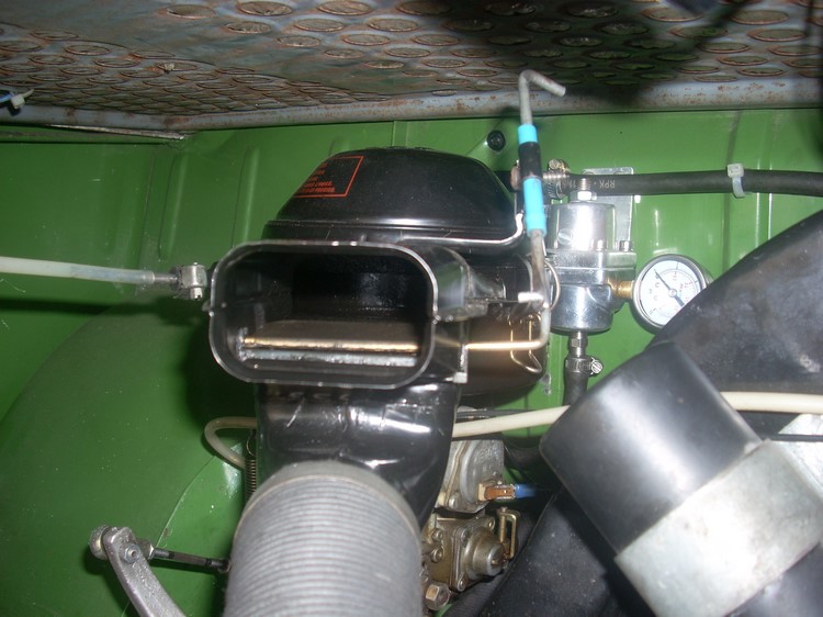

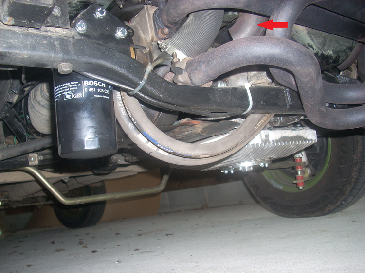

où va la gaine qui sort du filtre?
Elle est raccordée à un coude qui va chercher l’air chaud qui est rejeté par la turbine sous le moteur :

tu as donc fais un trou dans la tole?
Oui , mais ne le dites pas à Djoul :flushed: :arrow_right: :arrow_right: :arrow_right:
Et du coup, comment se fait le switch entre air chaud et air froid et à quel moment ?

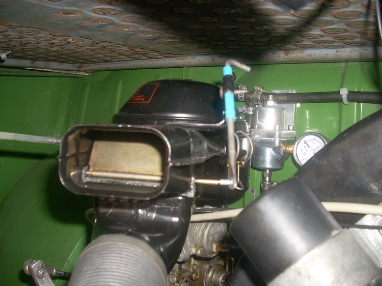

Non , pas du tout … C’est manouel . :grin:
Avant de partir , j’ouvre ou ferme les volets en fonction de la température extérieur à l’aide d’une tirette sur le coté droit .
D’origine cette commande se fait grace à un câble relié à un levier en bas de la turbine qui lui est actionné par le calorstat
situé sous la culasse droite qui commande les volets de la turbine .
Il serait tout à fait possible d’y raccorder deux câbles (un par filtre) et d’avoir ainsi de l’air réchauffé moteur froid et de l’air
froid moteur chaud . :wink:
