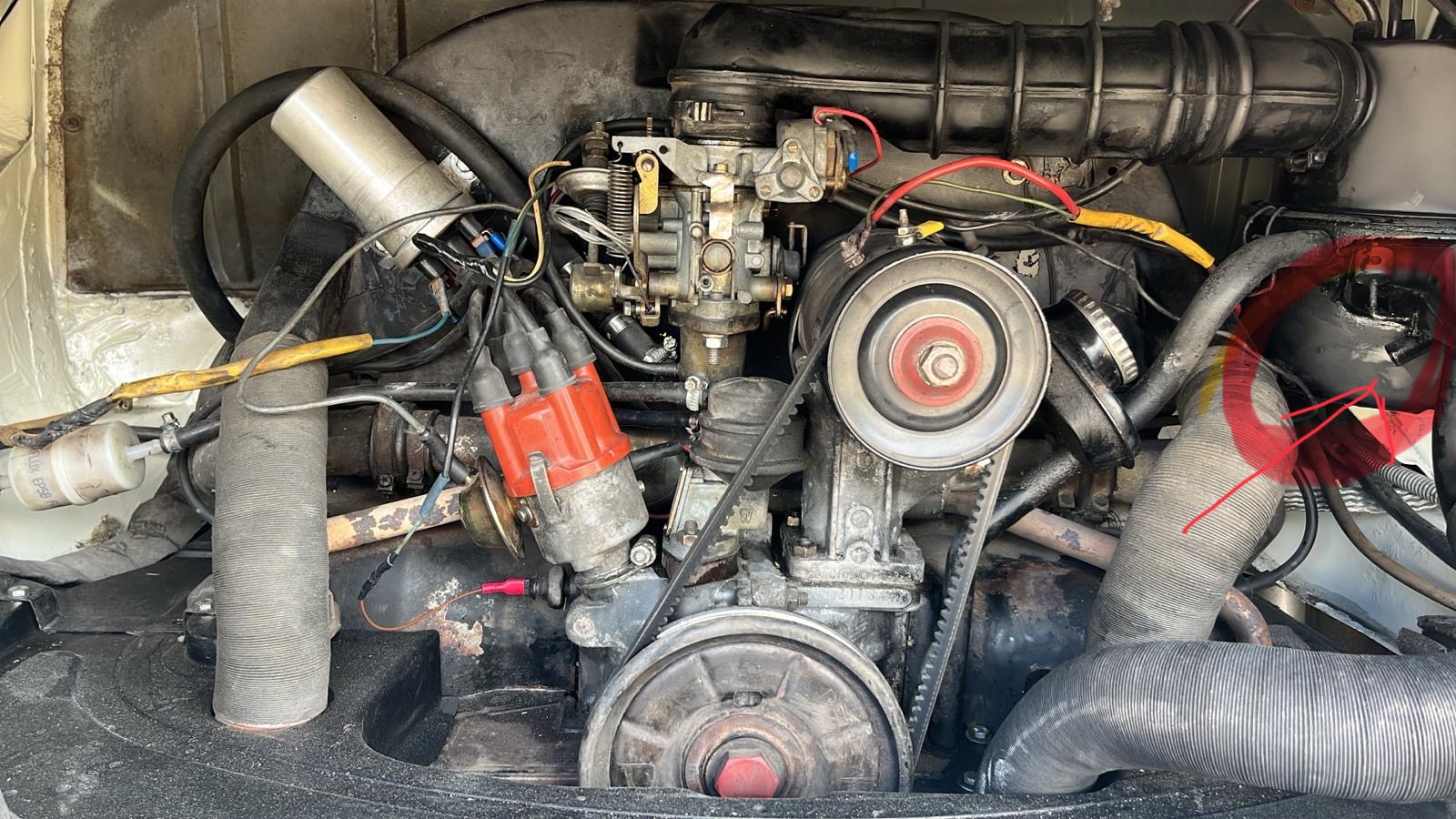

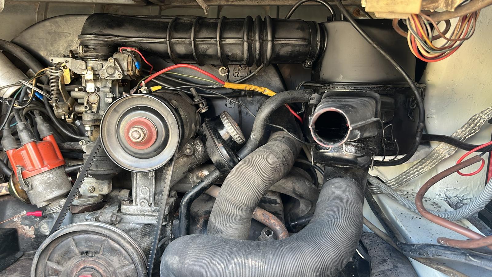

Je me permets de reprendre ce sujet pour poser une question sur le branchement du filtre à air à bain d’huile sur le combi T2Aab d’une pote.
Pouvez vous me dire où se branche la durite du reniflard (celle qui monte dans les ouïes) et qu’est-ce qui est relié à la sortie que j’ai entouré en rouge?
Merciiiii
Ne vous inquiétez pas le filtre à essence va être viré DIRECT :joy:
Oui tu peux la brancher là, le branchement sur le filtre est d’un diamètre plus gros, mais c’est la même chose avec les filtres à air papier. Il y a un réducteur de diamètre en caoutchouc qu’on trouve dans les bonnes crémeries VW.
