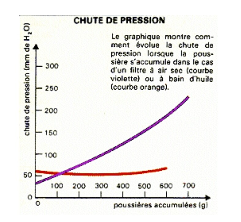

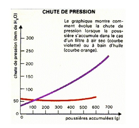

Aller on reprend les fondamentaux, un peu de lecture la
Et un joli schéma pour résumé
En résumé, oui en théorie ton filtre à air a papier est plus performant les 5 premiers jours, après ça s’inverse.

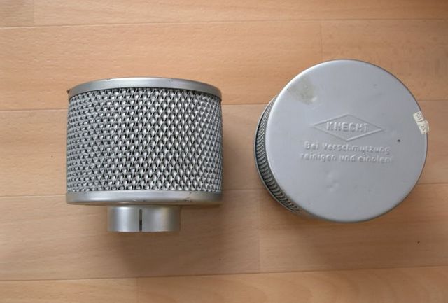

Si c’est pour mettre un filtre papier type t2b pourquoi pas vu sa taille et le nombre de plis. Si c’est pour mettre un camembert qui filtre autant qu’une feuille de pq y’a vraiment pas d’intérêt. D’autant qu’avec un filtre camembert tu perds le préchauffage de l’air.
Si tu as de la rouille dans le tien commence par bien le nettoyer et voir d’où ça vient. L’espèce de treille en métal baigne dans l’huile donc en principe y’a pas de raison qu’elle rouille.
