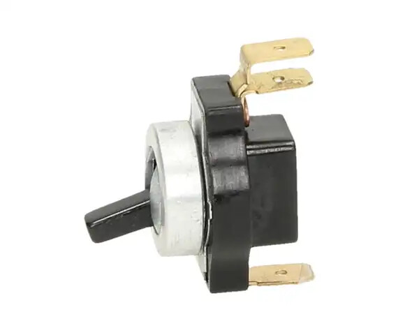

un + permanent pour le plafonnier avant
l’autre passe par l’interrupteur à gauche du compteur.
vu qu’il n’y a pas de va et vient, c’est toujours la guerre pour éclairer celui du fond ![]()
Moi l’interrupteur ne coupe que le plafonnier de l’arrière.
Mais vu qu’il n’y a pas de va et vient, quand t’es à l’arrière et que le plafonnier veut pas s’allumer, car l’interrupteur du tableau de bord n’est pas dans la bonne position, t’es content d’avoir celui de devant qui s’allume à tout les coups.
Coucou les amis, merci. J’avais un doute, mais il est levé. Moi je n’ai pas d’interrupteur a côté du volant. J’en ai un mais pour autre chose.
LAmouge
Oui c’est comme ça sur le Westy du frangin, et sur le Biencuit. C’est râlant quand tu es dans le lit et t’as oublié d’activer l’inter du TDB.
