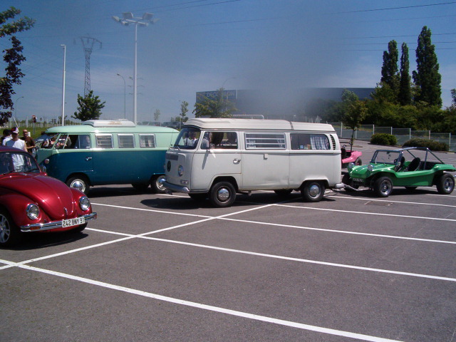

bonjour a tous et bonne fête ,le papa Noël m’a emmener un tow bar et je voudrais savoir si on peut faire fonctionner les feux du véhicule tracté avec ceux du véhicule tracteur sans mettre le contact du véhicule tracté, oula je sait pas si j’ai bien formuler ma question :smiley: mais je suis sur que vous m’avez compris (en faite je veut tracter mon buggy derrière mon combi ) merci de vos reponses

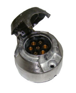

c’est exactement ca que j’avais fais pour tracter le mien
en fait j’avais installé une prise métallique d’attelage sous le reservoir
le faisceau electrique etait doublé pour les clignotants, les stops, les veilleuses
par contre toutes les veilleuses fonctionnaient ensemble ainsi que les cligno avant et arriere
c’etait plus simple que de retourner directement sur les ampoules arrieres
il fallait bien sur couper le coupe batterie du buggy, mais le contact etait engagé pour libéré le neyman
ensuite j’avais un cable avec une fiche métallique coté buggy et une plastique coté combi que j’accrochais sur la towbar
à l’interieur de la fiche metal, le cablage est inversé, c’etait plus facile de les reconnaitre

effectivement j’avais rajouté des triangle reflechissant amovible, ils tenaient, par une petite pattes demontable, sur un boulon du bas du capot moteur
@ coucoun, c’est vrai que la plaque complete de signalisation est pas jolie, le pire c’est le cable qui court le long du buggy
c’est pour ca que j’avais fais la modif du faiseau :wink:
