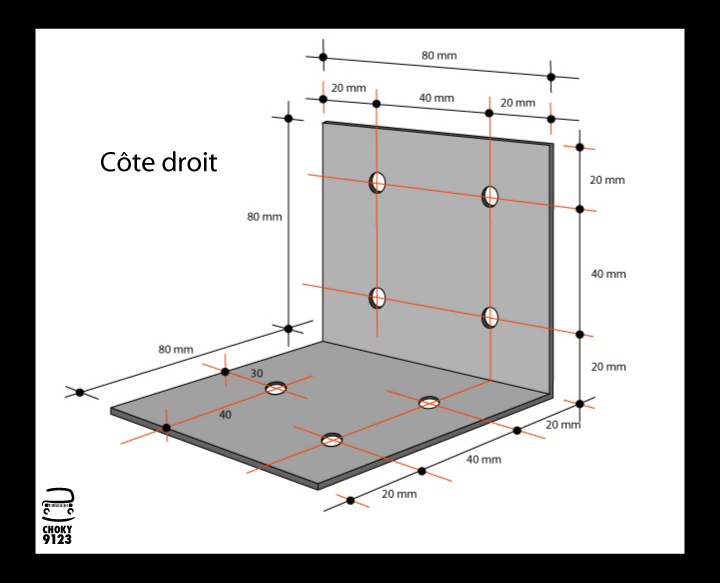

Pour commencer, démontage du P.C. et protection du moteur.
Ensuite fabrication de deux supports en alu.
Pour le côté gauche c’est le même en symétrie.
Ensuite on les positionnes, en les collant contre le boulet vertical sur le dos de la jupe.
