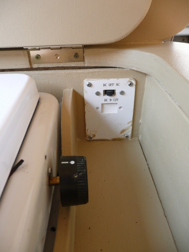

petite question : c’est un frigo 12v-220V que tu as?

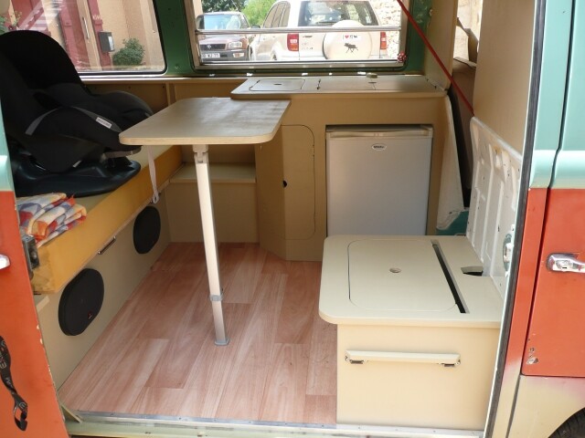

Voila j’ai changé les dimensions et j’en profite pour remettre des photos avec les meubles peints et terminés.

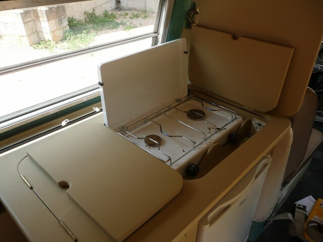

Gaz deux feux avec les portes ouvertes
Portes fermées

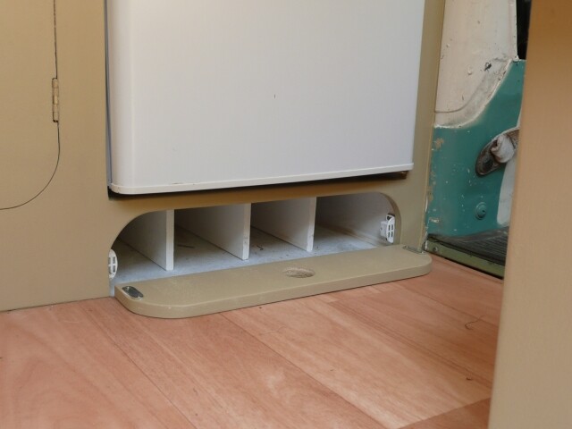

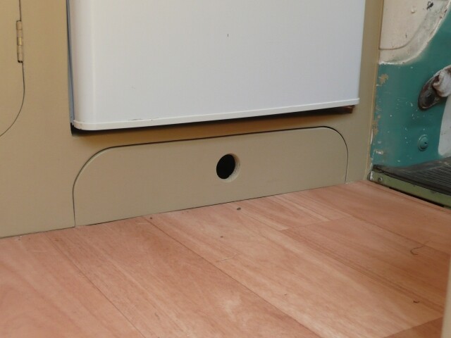

Range bouteilles sous le frigo porte ouverte
Porte fermée

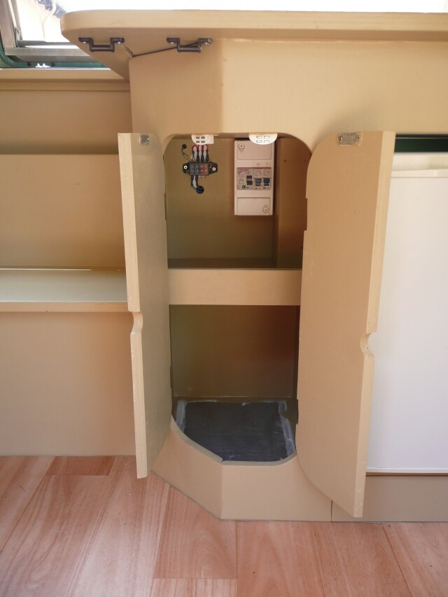

Placard pour la bouffe et le disjoncteur 12 et 220v
Interrupteur pour passer le frigo en 12 ou 220v normalement situé à l’arrière du frigo (pas pratique)

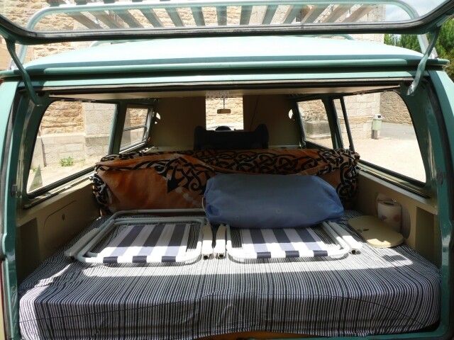

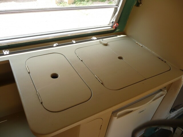

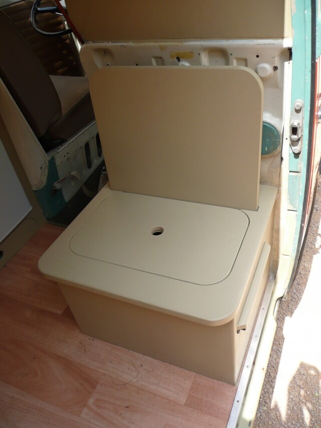

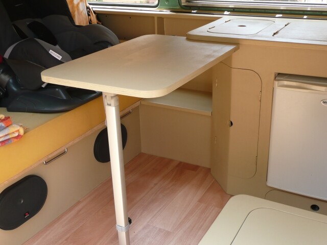

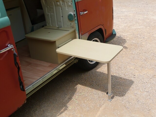

Ce n’est toujours pas un WC : Le dossier est en fait la table pour manger!!!
Pour manger à l’extérieur du combi « il fait chaud »
et pour manger à l’intérieur « il pleut »

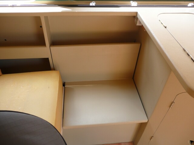

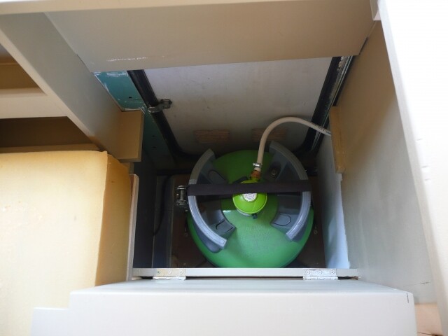

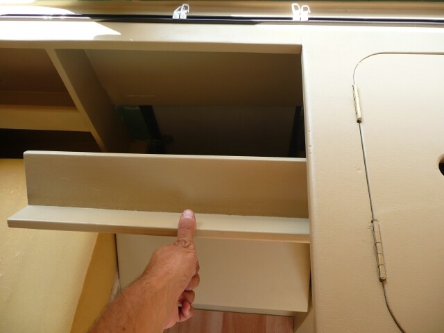

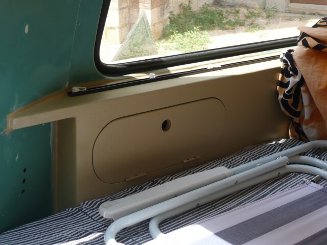

Voici le siège renfermant la bouteille de gaz.
Il est amovible pour ouvrir ou fermer le gaz de l’intérieur.

Aujourd’hui le combi est chez mon sellier pour me faire les rideaux les mousses pour le lit et les deux assises suplémentaires et la toile de champignon.
Les meubles méritent une dernière couche de peinture et je vais les décorer plus tard mais je n’en dis pas plus…
J’ai oublié j’ai aussi installé un lino car c’est facile à nettoyer…
Et ça fait le bonheur de mon fils!!!

Je dis très sincèrement bravo pour l’aménagement.
Très bien pensé et très joli;
Deux petite questions.
Quel bois a tu pris ?
Et comment tiens la table à l’intérieur (a part le pied)
A plus.
Menincox
D’après les photos, tout à l’air d’être en contreplaqué.
Effectivement c’est du contreplaqué de 10mm - 15mm et 22mm. plus facile à travailler que l’agglo.
Pour l’attache de la table ce sont des attaches en plastique vendus chez les accessoiristes de camping-car ou SK :
