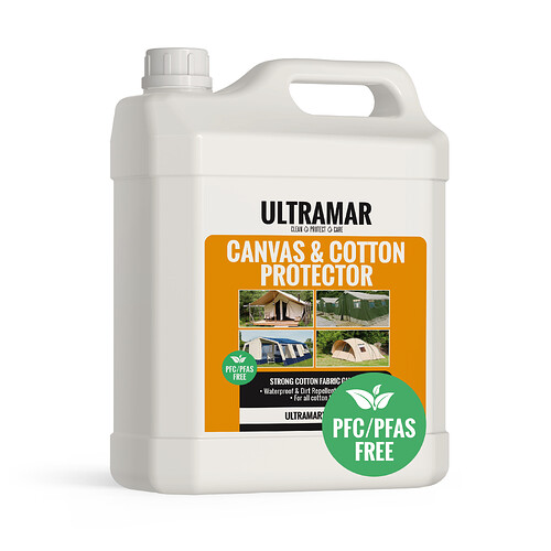

Bonjour les copains , je viens de me rendre compte que la toile neuve de chez SK n est pas étanche, surtout aux coutures …quand je replie le toit toute l eau coule par filet dans les angles..
Quels produit vous utilisez pour rendre les toiles étanches ?
Perso j’utilise ca, ca marche tres bien.

Avec le produit ultramar tu n as pas de traces ,ou d auréoles sur la toile ? J ai vu un commentaire comme ca sur les avis.
En pulvérisateur j’ai pas de soucis sur mes toiles. Faut etre regulier dans le geste.
