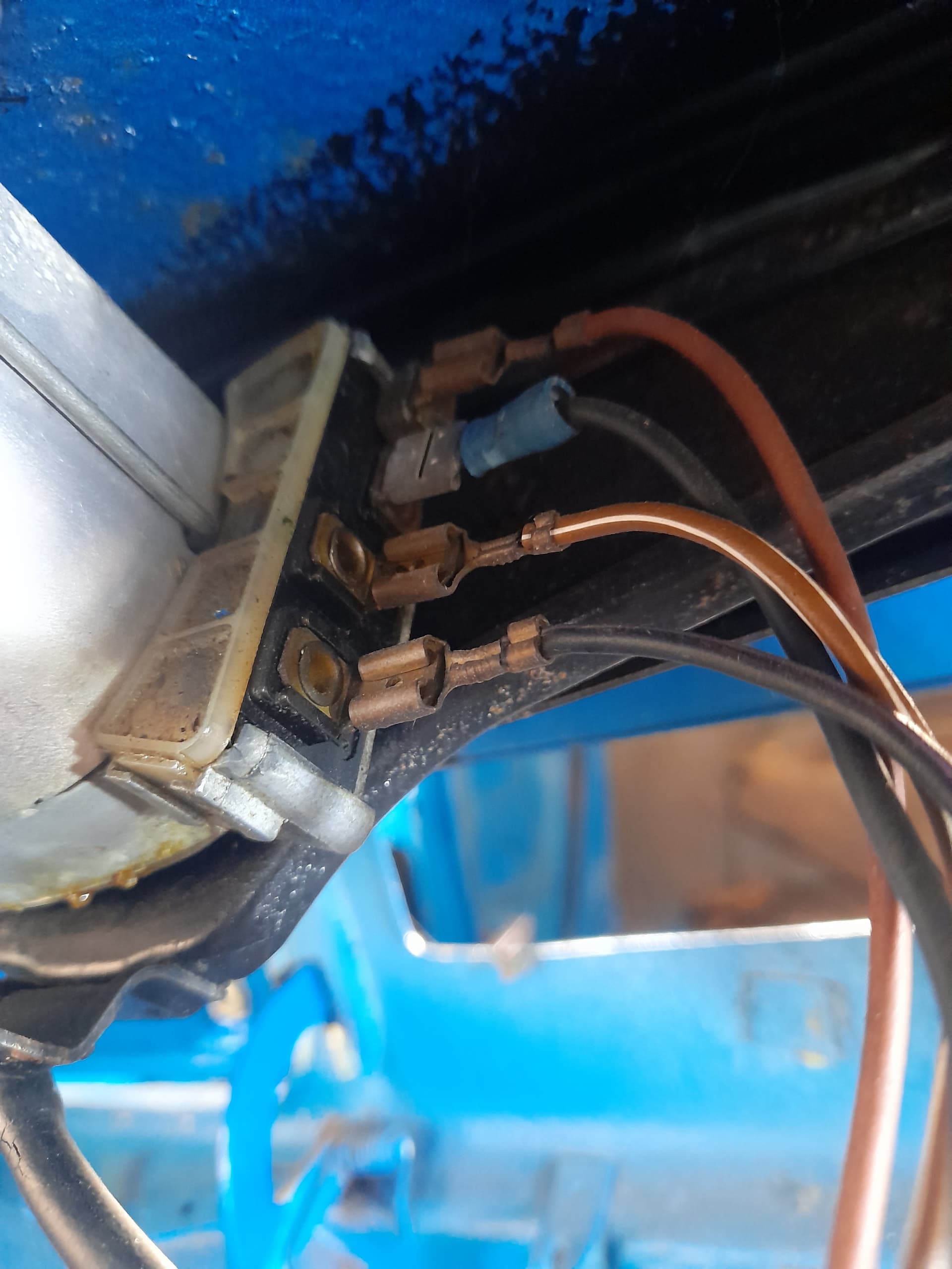

Bonjour , je suis nouveau ici , j’ai une vw cox 1300 de 1972 et pb d’essuie glace également . J’ai commandé un ensemble neuf chez Paruzzi ( avec les bringebales ) mais dés que je le branche ( position branchement des bornes moteur idem à l’ancien selon ce que m’a indiqué Paruzzi ) j’ai un fusible qui brule . Je lisais plus haut « Petite subtilité, comme le moteur est à l’envers par rapport à l’origine, il faut inverser les fils de retour à zéro sinon c’est fusible cramé dès le premier branchement. » que veut dire inverser les fils de retour à Zero ? ( borne 31 b normalement sur la commande et 2 eme à partir de la gauche sur les bornes moteur ) , merci de votre aide svp , François

Salut mongololo,
Voici comment est branché mon moteur d’essuie-glace de 72. :wink:
