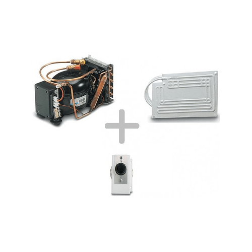

Sympa, c’est quoi la réf du groupe froid ?
Bonne idée d’avoir mis des étagères en verre :+1:
Voici pour la réf :
Les étagères sont en plexi car la grille d’origine ne passe plus avec l’évaporateur dans le fond.
Super merci beaucoup pour l’info
