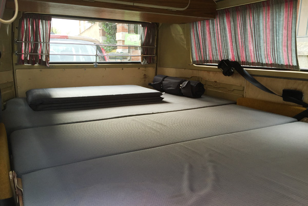

et voilà le travail, donc 8 cm pour la mousse du fond, 10 pour les 2 autres et c’est parfaitement plat
j’ai changé toutes les mousses il y a 10 jours. Haut et bas.
Je suis allé chez litrimarché, acheté 2 matelas mousse en 120 et 160 de large x 190, épaisseur 10cms.
Coùt total: 138 euros.
Pour couper, j’ai utilisé une lame de cutter neuve: impeccable!
Niveau résultat: bin moi ça me convient bien. Les 2 cms de trop ne nous ont pas du tout empêché de dormir.
Pour le haut: 10cms c’est trop épais pour refermer en laissant les housses accrochées. Il faut juste déclipser celle du rabat.
Maintenant, si je devais le refaire, je pense que je respecterai les épaisseurs, quitte à ce que ce soit un peu plus cher. :flushed:
