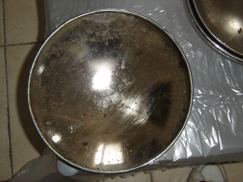

je viens d’enlever mes enjoliveurs ( au tournevis)
et surprise!!! c tout pourri!!! plein de rouille
je met des photos!!
j’ai essayer étant donné que je n’ai plus beaucoup d’argent un nettoyage liquide vaisselle, un farinage(version cendre)!!
la brossse metalique et meme ( j’ai honte!! j’ai essayer avec du papier pour ponçer!!)
ca donne ca!!
je sais je suis une quiche!!
petite question!! les jantes sont’elles d’origine???
vous me conseillez quoi pour les rendre presque neufs ces enjoliveurs??( pas cher je suis vraiment mal)

yes, reprends ceux là, avec soir de l’abrasif leger soit du ciment en poudre, il parrait que ça marche bien :wink: un fois enlevé les petits points de rouille, un coup de mirror et un peu d’huile de lin dessus pour eviter que l’humidité se reinstalle. tu peux même repeindre l’interieur si tu veux, ça fait pas de mal.
pour ce qui est des enjo en repro pas cher, oubli ça, c’est de la daube, ils rouille plus vite qu’on a le temps de le dire; en a peine 3-4 mois c’est tout bouffé, a moin de les proteger par de l’huile et de les mettre a l’abris :slightly_frowning_face:

pour l’intérieur, je les badigeonne de graisse, comme cela, ça ne rouille pas…
