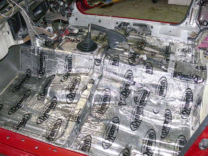

J’ai découvert que les pros de la vw utilisaient du dynamat, notamment, sous les bacs à batterie de nos bibi,
Je suis allé voir sur le site : www.dynamat-france.com, le coup de la timbale est vraiment bluffant !
J’ai vu que trois pros marchands de pièces vw en vendaient,
Ca m’intéresserait bien pour isoler mon bus phonétiquement et thermique mais j’aimerais avoir vos avis, retours d’expérience, est ce que ca n’emprisonne pas l’humidité entre la tôle et le produit…bref les questions habituelles,
non justement, des test sont fait sur un split chez Cl…c S…e avec sonomètre etc.
Et en mettre partout ça n’est pas plus efficace, faut en mettre là où la tôle ressort le plus de raisonnance
