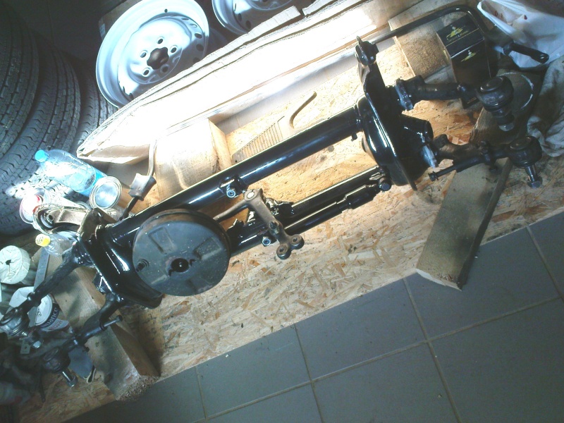

voici mon train avant avec le kit :
si tu veux rabaisser ton combi il faut monter les deux vis du kit
si tu veux remonter ton combi tu mets les vis vers le bas.
Donc mon kit est mis à l’envers?
la gars qui a poser le kit à découper les butées des bras. SANS les butées, est-ce normal que les vis soient tout en haut du kit ?
pouvez-vous m’éclairer sur ce sujet?
je ne sais pas si je suis clair.
j’ai compris que pour rabaisser le combi, il faut monter les vis.
maintenant, la question est : le train nu (comme ma photo), sans les butées, le kit est-il bien posé ou faut-il le resouder plus haut? :question:
Pour les butée, c’est normal!!! Il faut les virés si tu veux pas tappé toutes les 5 minute…
Par rapport au vis d’origine, le kit doit etre soudée au dessu …
(axes vis d’origine en bas du oblong du kit)
Et tu peut voir aussi ici
http://www.old-droppers.com/index.php?showtopic=2442&hl=droppage
Concernent la position du kit regarde la photo du train Av de Tham
http://vw-camper.fr/viewtopic.php?f=18&t=6056&start=40
Slts
David
pour te repondre brievement
oui elle sont montées a l’envers elles auraient dues etre de l’autre cotées.
mais pas d’inqietude cela va fonctionnér quand meme.
de visu tes pieces soudées ont l’air en places, car les vis d’origines sont pointées vers le bas, le fait que tes vis sont vers le haut sur ta photos ne ve rien dire ,juste qu’il sont déja en position rabaissé, il faut que tu monte les bras pour voir leur position .

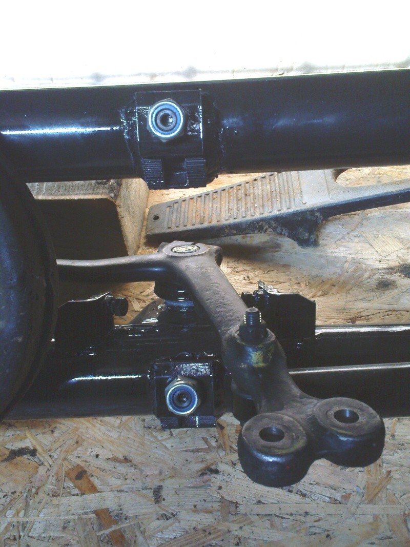

voici une photo du train après remontage des bras :
un gros plan sur le kit près du renvoi de direction :
est-ce normal ce montage?
je ne sais plus quoi penser, les doutes m’envahissent.
je suis près à faire déssouder et remettre le kit au dessus des vis pointeau.
qui peut m’éclairer dans mon doute?
Ne te fais aucun soucis,
une fois remonté, tu pourra - et tu devra - jouer pour trouver ta bonne hauteur
avec cric en le relachant pour descendre le bus, avec un cric en position haute et l’aide d’un pote pour appuyer surles roues « en l’air » pour remonter le bus.
Perso, j’ai soudé le kit pour que en position d’origine, on soit en hauteur normale
Esuite ,j’ai remonte le train avant en mettant le kit à mi course. POurle faire remets tes fusées sur les bras avant
pour par crer de torsion supérieures sur une lame ou l’autre.
pour comparer ton train au mien, cf picasaweb.google.com/dominique.c … directlink
Bon remontage
Dominique
merci Happydaily.
çà me rassure.
Cette photo devrait finir de te rassurer.
Voici le train de mon combi :
Ton Kit est soudé au bon endroit. ( pas du tout à l’envers ou je ne sais quoi)
Allez, remonte. Et casse toi le dos ! :wink:
