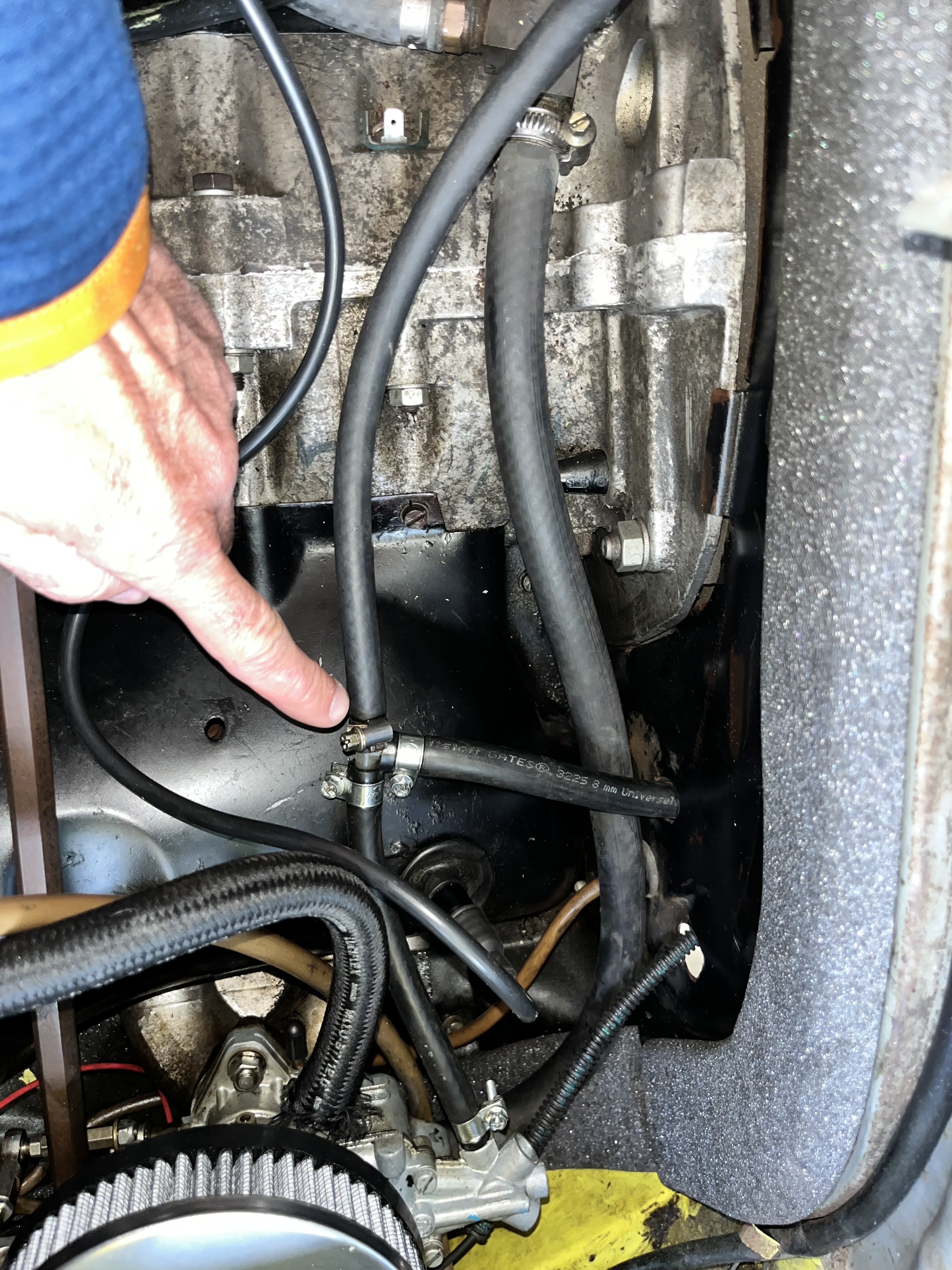

salut Jpp, aurais-tu stp une photo de ton montage à savoir où doit-on se brancher pour tester la pression d’essence ?
je n’ai pas de régulateur encore et ma conso sur dble carbu weber ict est excessive a 15l/100
en te remerciant d’avance ou d’autres qui pourraient m’aider
j’ai le testeur mais je sais pas où le mettre.
avec le doigt je montre l’arrivée de l’essence par la durite de 8mm qui se separe en deux avec des durites de 6,35 mm a chaque carbu
C’est un régulateur Holley qui fait office de T
