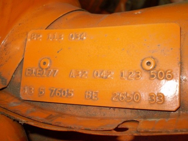

une question pour les pros de la M-PLATE

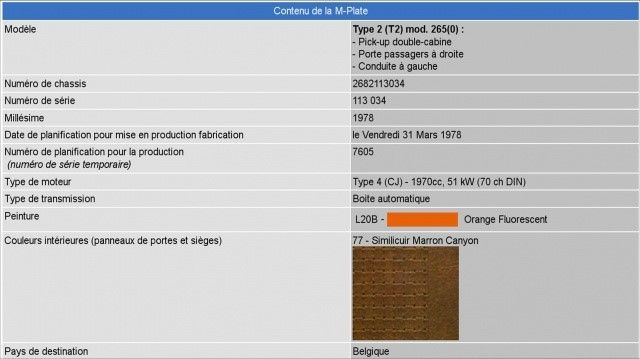

voici la mienne
le descriptif me signale « boite auto » alors que je suis en boite manuelle. où est l’erreur? :nerd:
si vous avez des infos, je suis curieux
Dokaberry
je vois que le foret a depointe a bien servi
ca avance doucement mais surement :wink:
pourtant le dernier « 33 » indique bien la boite auto :question:
elle a peut être été changée par une manuelle dans le passé :wink:

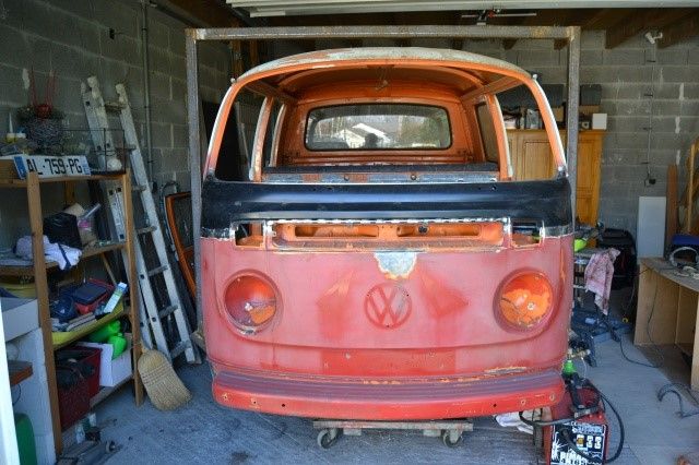

bon, la face avant est terminé. place aux image (elle parle beaucoup mieux que moi)

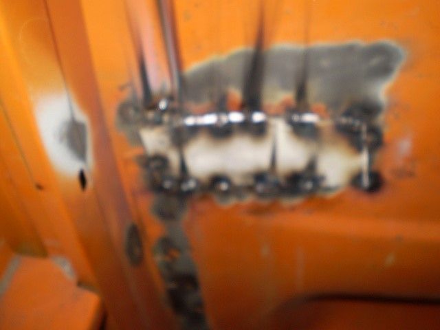

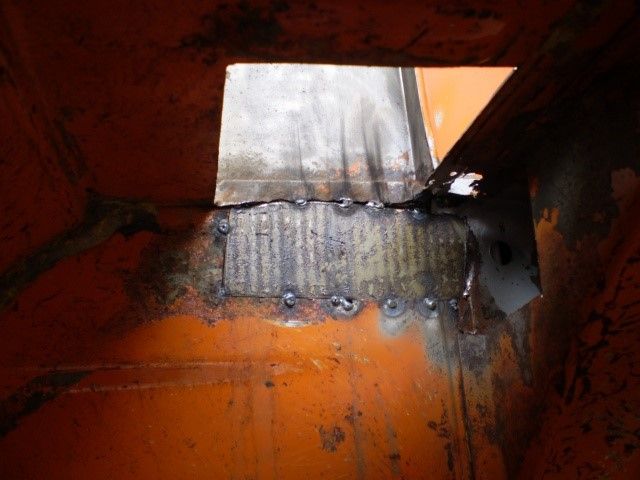

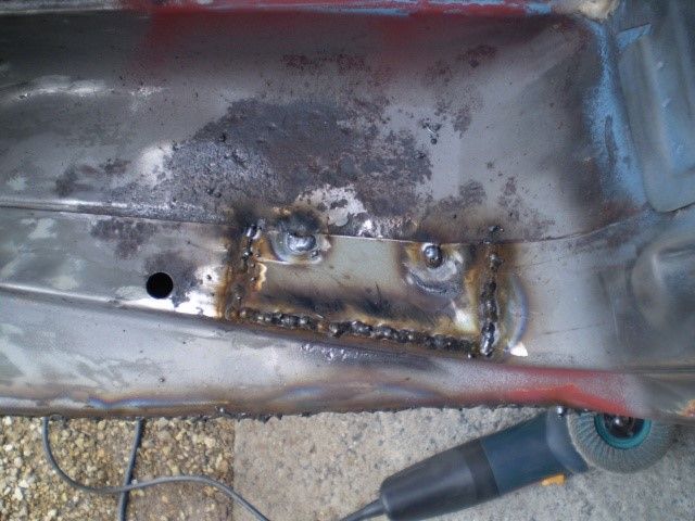

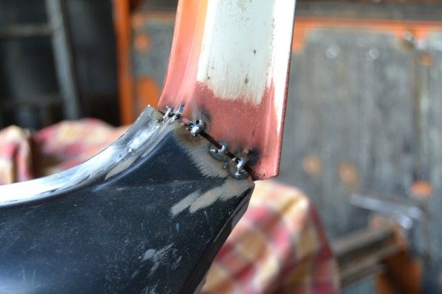

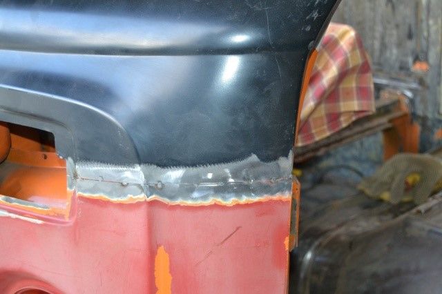

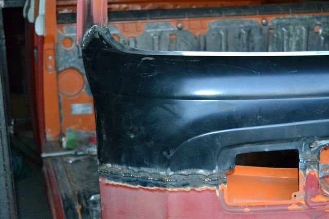

on débute par un pointage de la tole
et on continue par les points de chainette (pour l’instant j’ai tout bon en théorie :grin: )
place à la technique du bouchonnage
et hop, maintenant un bon coup de meulage (c’est propre et meme pas de trou :exclamation:
et enfin, protection par un coup de bombe anticorosion
allez, bon week end les campeurs, je retourne dans le garage pour faire une nouvelle zone :exclamation: :exclamation: :exclamation:

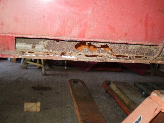

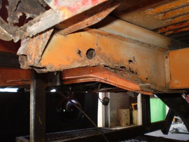

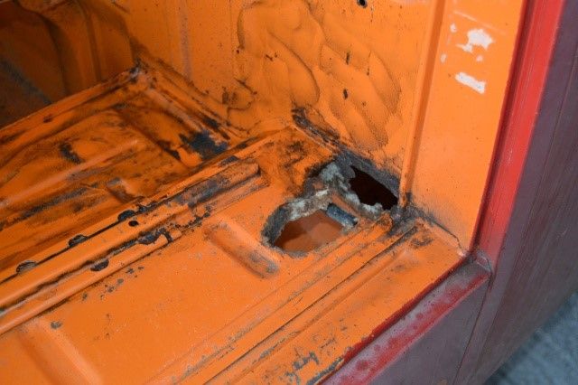

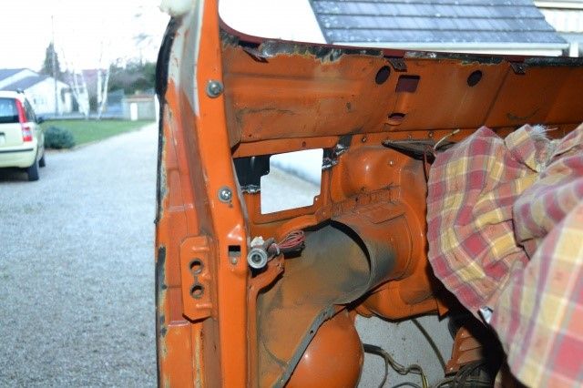

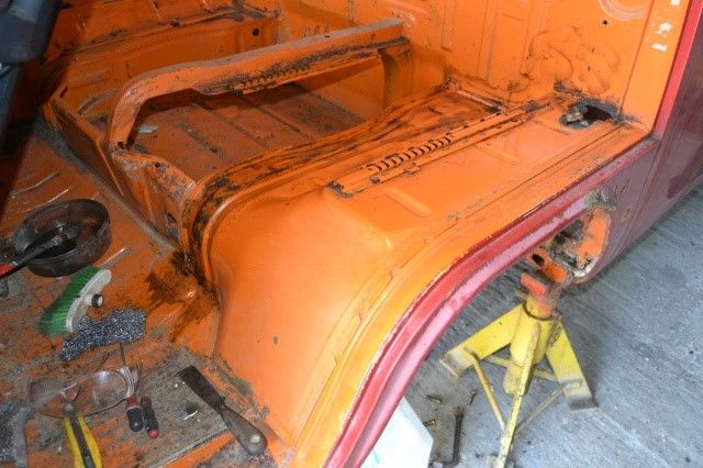

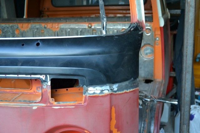

présentation des dégâts

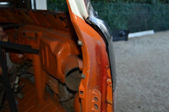

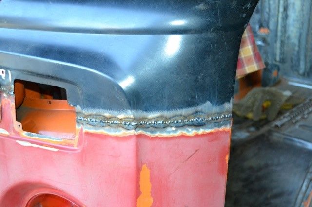

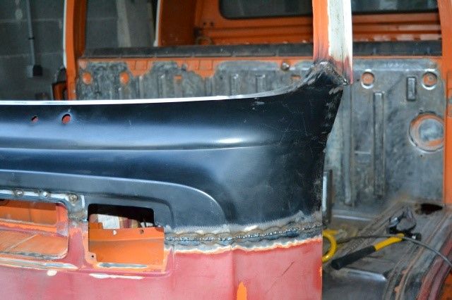

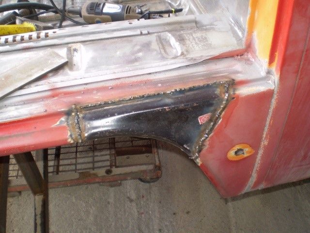

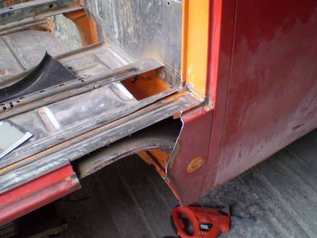

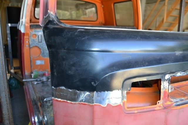

découpage d’un bout d’aile et de la zone de fixation ceinture
pointage de la plaque arrière (dans l’habitacle passagers arrière)

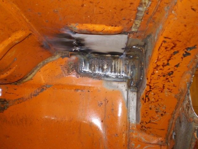

soudage du renfort d’aile avec création du trou pour la fixation de la mise à l’air du mastervac

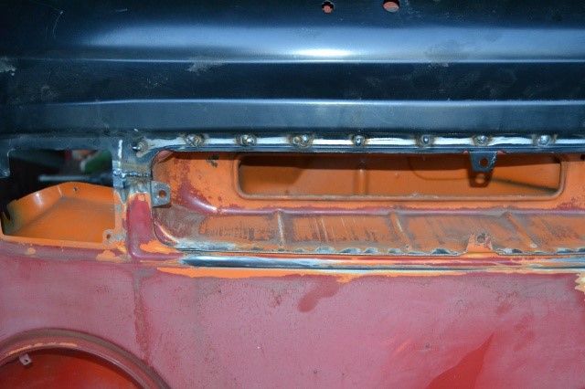

soudage de la plaque arrière
meulage dans l’habitacle
soudage et arrêt faute de fil de support ceinture

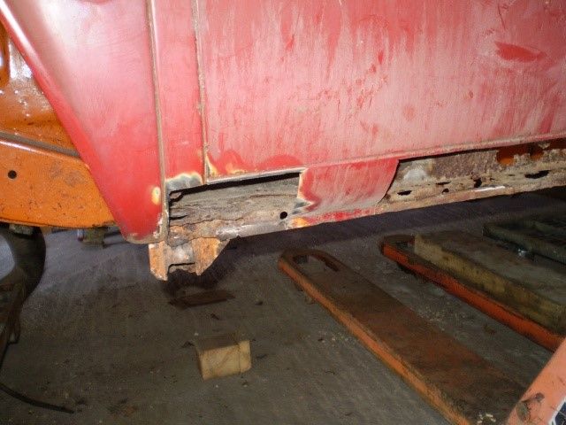

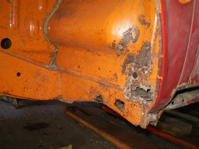

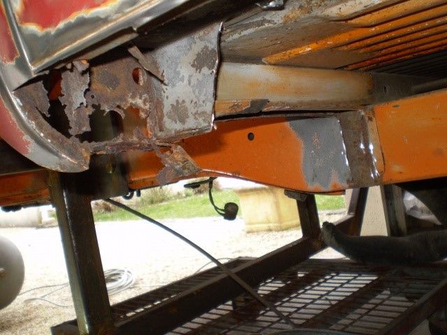

maintenant, petite présentation des prochains travaux
zone marche pied
bas de caisse coté gauche, là il y a du boulot
et enfin le support chic

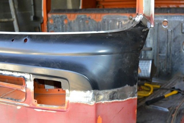

bon, le travail commence par la finition de l’aile avant gauche
maintenant l’aile est meulée mais pas de photos

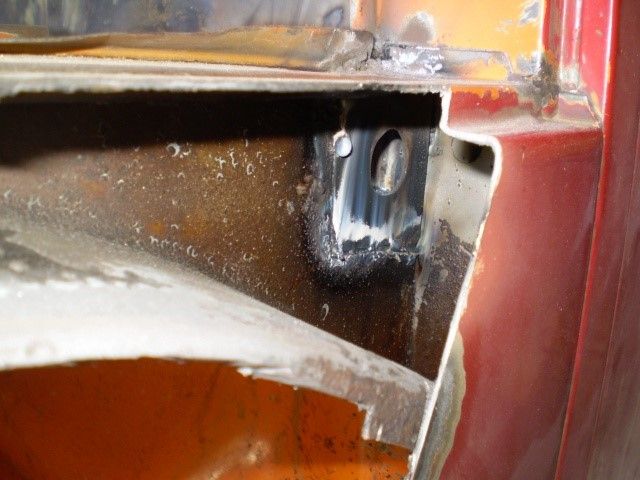

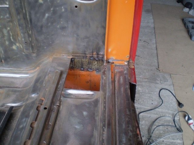

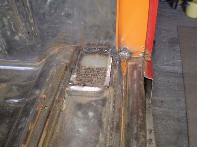

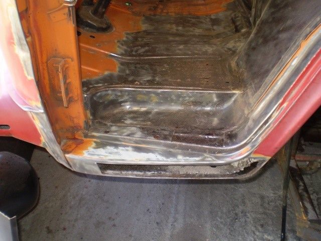

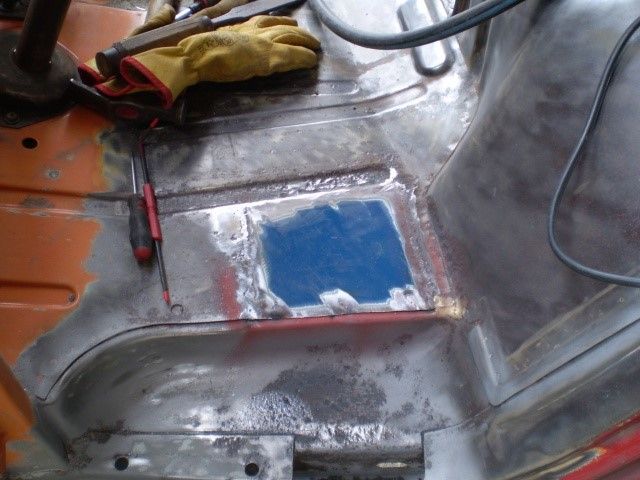

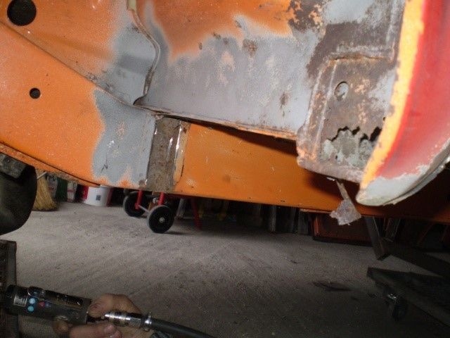

ensuite le trou du planché est bouché
avant
maintenant
il faut que je ponce cette zone car le Bleu Renault :wink: :wink:

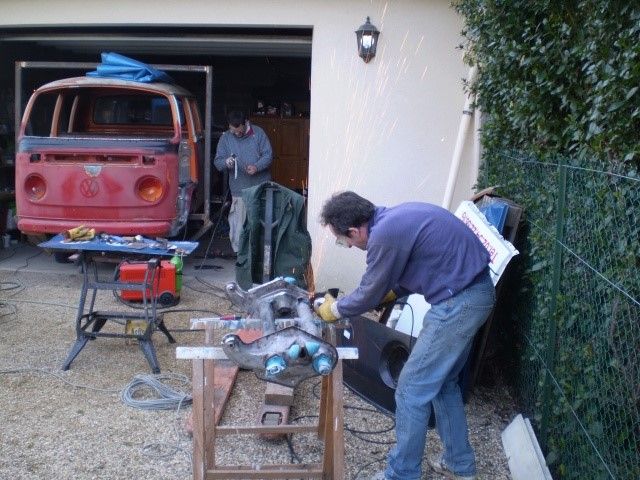

pose déjeuné, et vers 16h visite de Westyfleur avec des bières (il pensait l’affreux que l’on en été à la pose du décapsuleur avant gauche) :grin: :grin:
alors, on refait le monde, on boit une bière (ouvert quand même avec le support cric)
sacré Bruno, il veut bossé :grin: :grin: alors mission bouchage des trous du train avant
au final, 2 trous bouchés sur 4
il a tout juste la moyenne :grin: :grin:

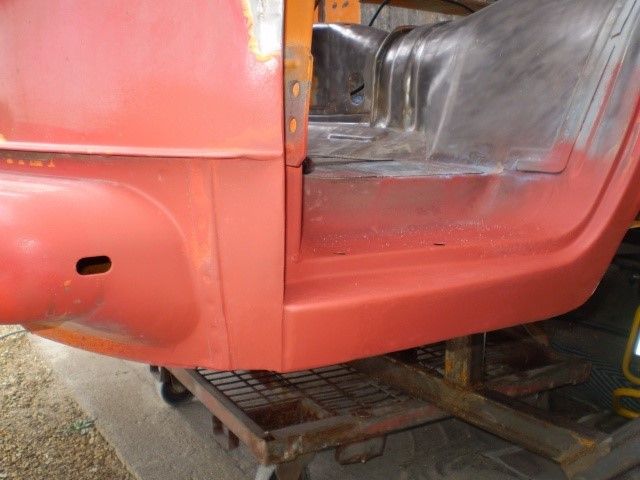

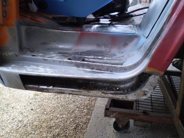

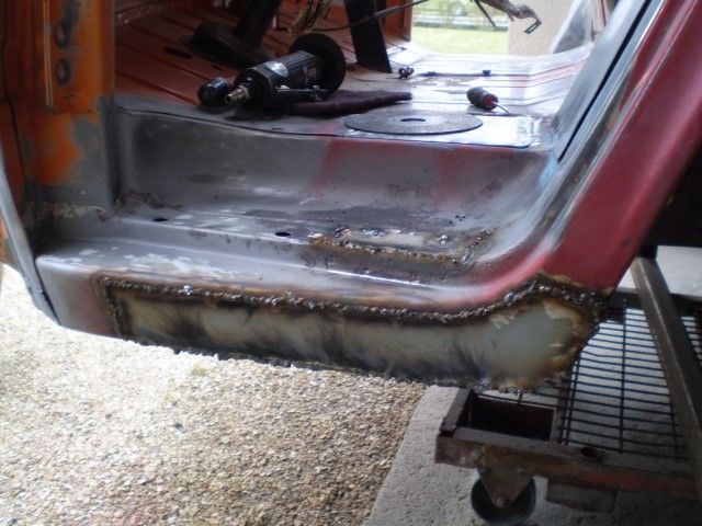

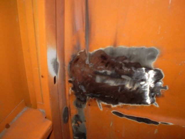

bouchage du trou de la doublure d’aile

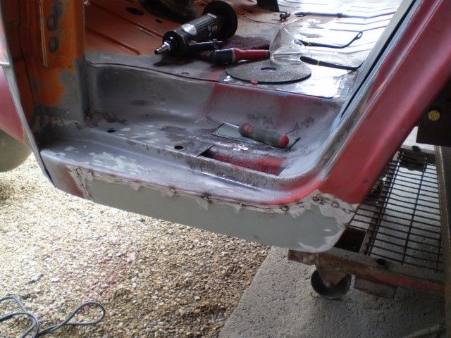

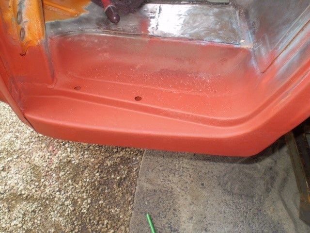

mise en place et pointage de la tole de marche pied
soudure, et encore soudure (il faut que je commande une nouvelle bouteille de gaz)
meulage et un petit coup d’anti rouille
et, pour faire plaisir à Bruno, découpage des lambeaux du support cric pour mise en place du nouveau décapsuleur :grin:

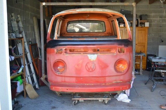

Nous avons quand même travaillé en relation avec lui, la preuve en image :wink:
vue d’ensemble
coté gauche
coté droit
Sur cette photo, vous devez le reconnaitre « DOKABERRY »
