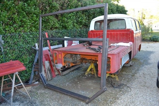

après de nombreuse lecture sur les restaurations, je me lance dans la fabrication d’une ossature pour coucher le combi en latéral.
je vous mets les photos en cours

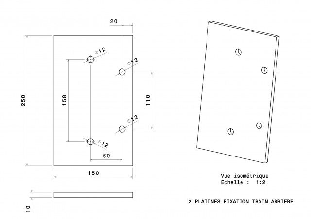

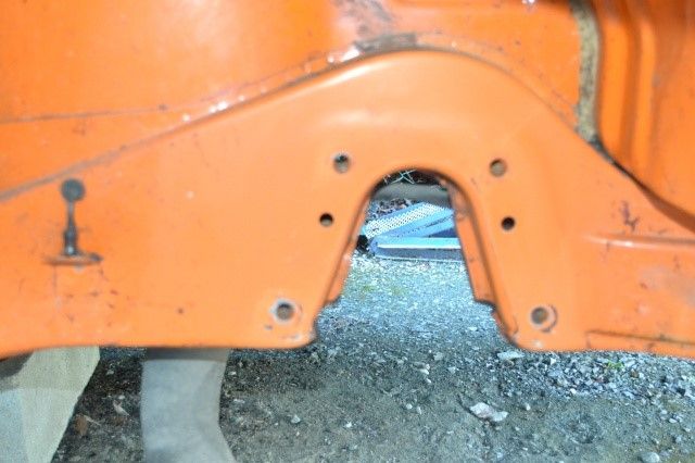

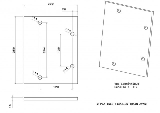

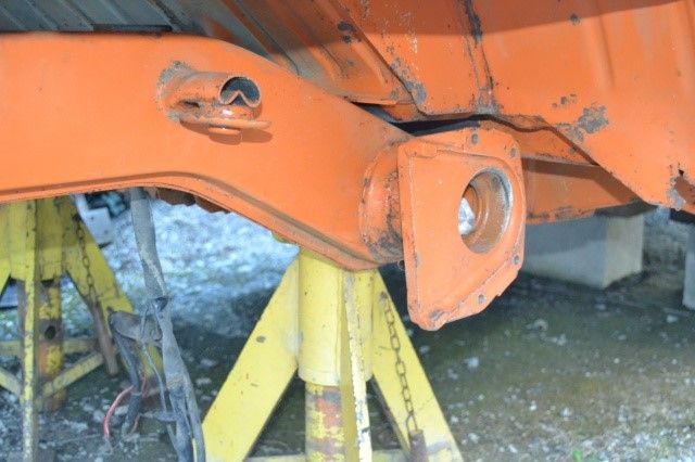

j’ai aussi découpé des platines en 10mm d’épaisseur pour les 2 train
A l’arrière fixation par 4 boulons M10
A l’avant fixation par 4 boulons M12

mis en place de l’ossature Samedi 20 octobre, si tout va bien

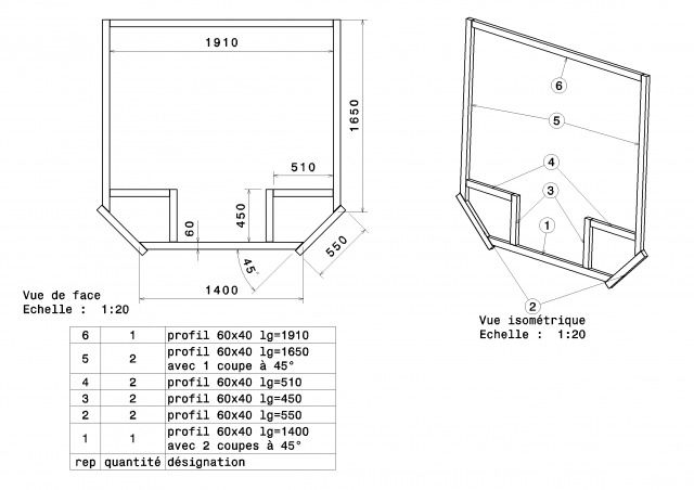

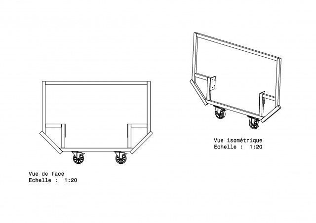

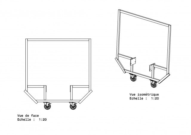

je profite que le temps est pourri pour vous donner mes plans de rôtissoire maison
ensemble pour train avant
profil seul pour train avant
platine seule pour train avant
ensemble pour train arrière
profil seul pour train arrière
platine seule pour train arrière
j’espère que ce topo vous sera utile, si vous voulez les originaux, n’hésitez pas (MP)
bonne soirée à tous et toutes
François le charentais berrichon

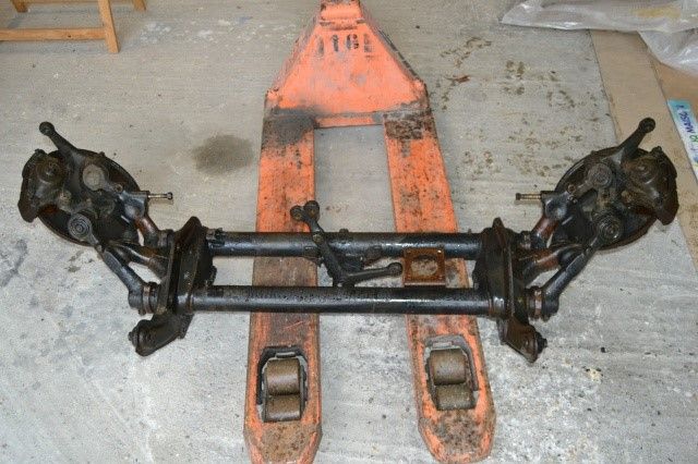

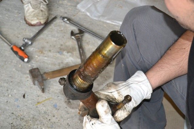

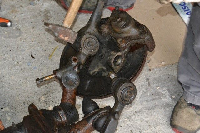

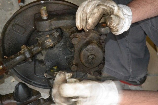

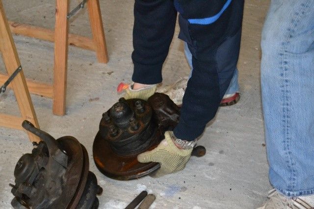

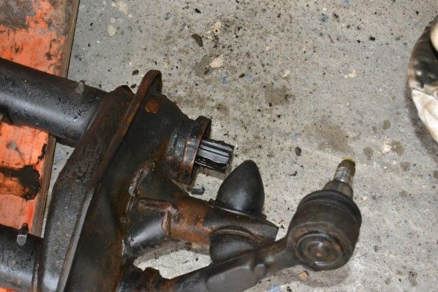

Avant Noël, avec Vincent (combikéa) nous avons fait de l’arrache rotule. enfin nous surtout lui :grin: :grin:
place aux photos

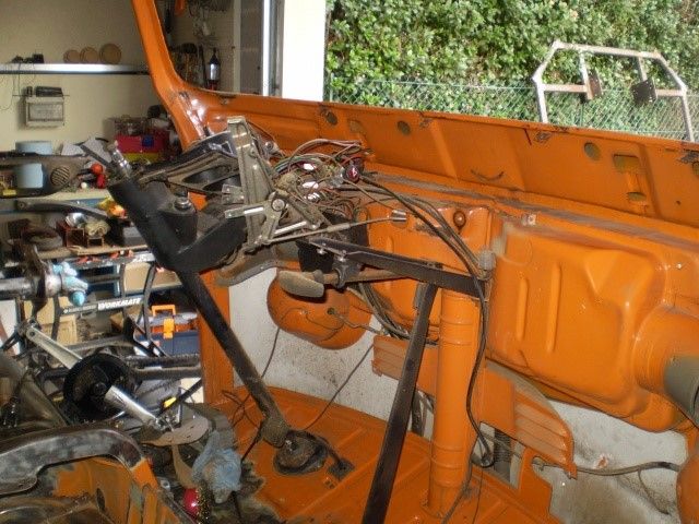

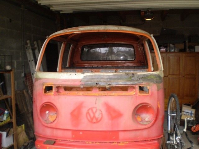

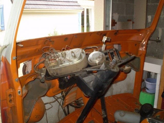

travail actuel en cours : nettoyage et démontage du poste de pilotage pour pouvoir le basculer dès que le temps sera sec (pour le sablage)
place aux photos
démontage du pare brise (hyper facile car le joint était pourri mais pas la tôle pour une fois)

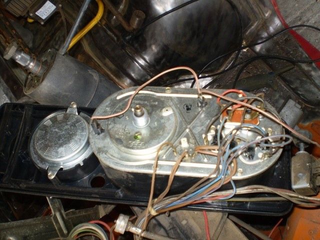

démontage de la planche de bord, sans le pare brise c’est assez facile, la preuve je l’ai fait

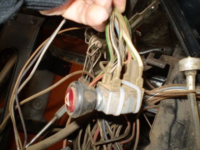

je n’ai pas décabler le compteur, les interrupteurs de phares, warning…

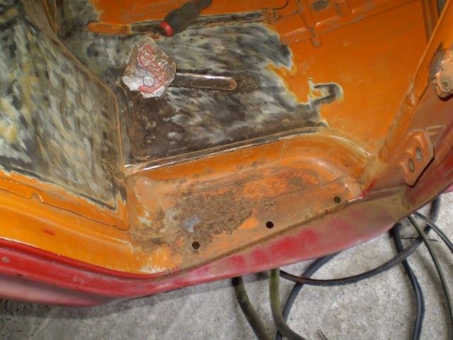

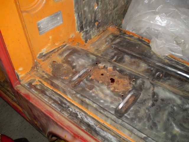

photos des petits points de rouille à réparer cette hivers :grin: :grin:

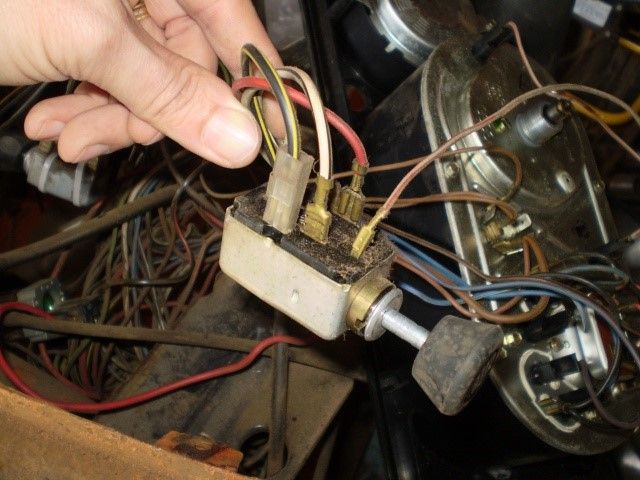

et enfin, j’ai trouvé une m-plate sous le tableau de bord coté conducteur (la photo n’est pas terrible)
:open_mouth: :open_mouth: :open_mouth:

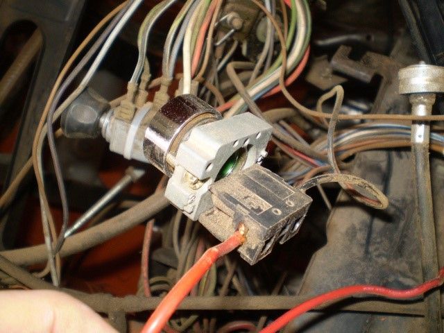

tu as un inter d’antibrouillard d’origine
il est rare et très recherché :wink:

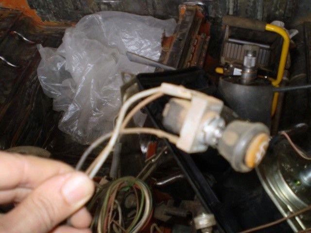

par contre celui là :
pas du tout. :grin: :grin: :grin: :grin:
Eh oui Bruno, celui là il n’est pas d’origine mais il sera necessaire pour la mise en route, un jour :nerd:
François

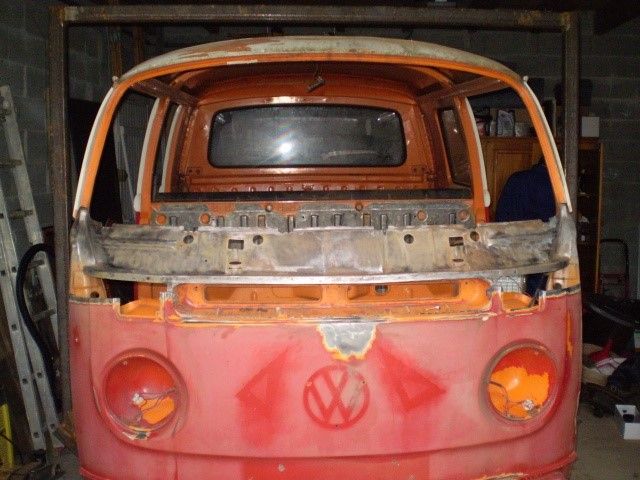

le travail du weekend plutôt tranquille
==>repérage de tous les fils de la planche de bord.

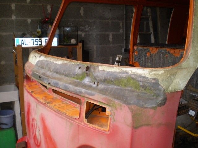

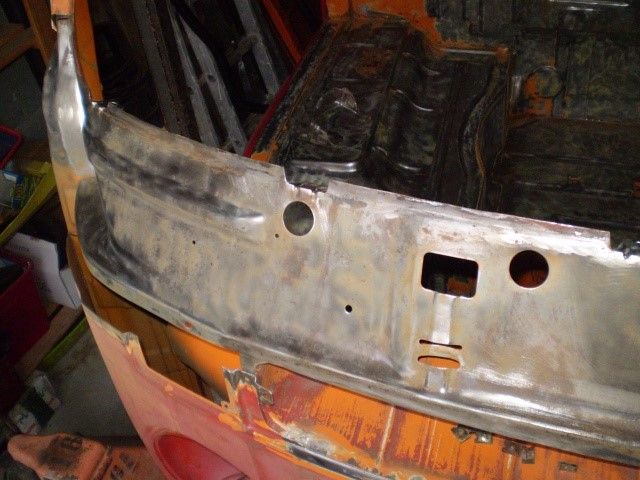

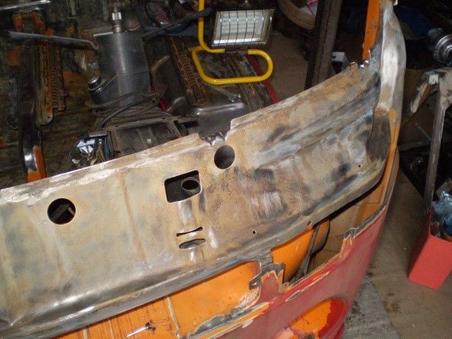

==> décapage et découpe de la baie de pare brise
place aux photos

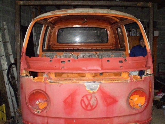

petit rappel de la face avant

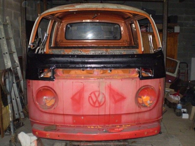

présentation de la tôle neuve (état correct pour une repro)
découpage des 2 tôles en même temps
la doublure une fois nettoyé (quelques traces de rouille :smiley:
une petite couche de brun (peinture antirouille) pour pouvoir attaquer tranquillement les soudures le weekend prochain
vivement le weekend prochain :grin: :grin:
