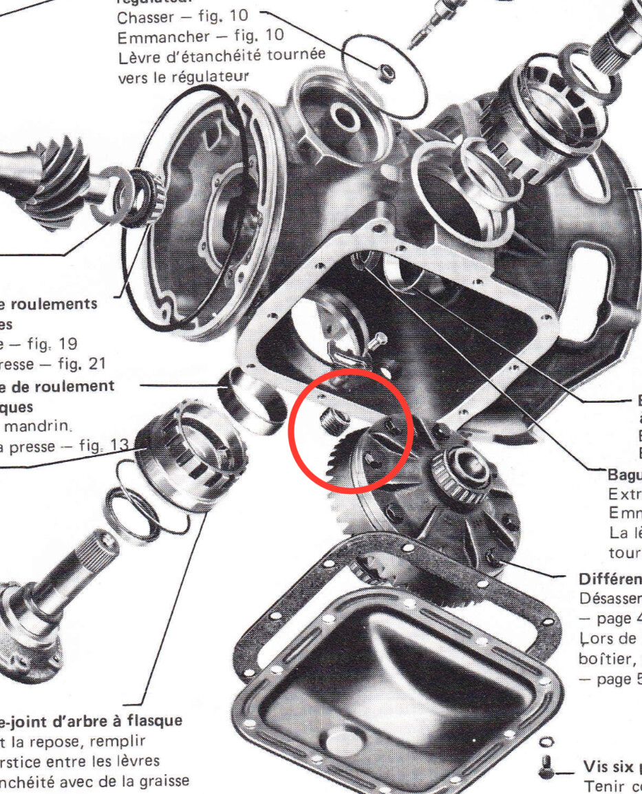

C’est la doc pour T3, mais ça doit être la même boîte (manuel de 79, pour le 2L CU)
Il n’y a pas de vidange prévue. 1.25l quand c’est entièrement vide
Sans doute faut il enlever le carter inférieur et démonter un autre élément pour le remplissage
Pour enlever l’huile, c’est la plaque sous la boite, entre les cardans. On trouve le joint sur SK et autres. Et comme c’est la même bva que sur le T3, de mémoire le niveau c’est sur le côté avec un écrou Allen comme les boites méca. Et de la 80W90 là dedans.
