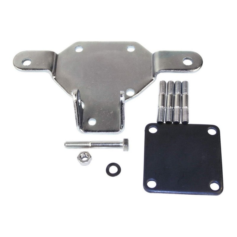

je sais qu’il y a une différence au niveau des trous de fixations (points d’ancrage), 3 de plus sur un Combi (au niveau de la traverse me semble t- il).
Quelqu’un aurait-il un moteur démonté pour me fournir une photo avec les 3 trous en plus spécifiques au Combi
ou un schéma explicite serait top ![]()

C’est le kit qui se met vers la pompe à huile ?
Si oui, il n’aurait pas bonne presse, mais bon à voir.

Il y a les trois trous de fixation au niveau de la traverse ar sur les combi, alors que les cox sont juste suspendu à la boîte! Donc ces trois trous taraude ne sont pas présent! Juste une pastille ou ferme par fonderie selon!
La patte d’adaptation permet d’avoir ces points de fixation en se fixant uniquement à la pompe à huile!
Cf photos prise sur le net:
Ah, la au moins c’est clair pour moi, surtout la dernière photo.
Merciiiii RV, topisime
En dehors du problème du poids qui repose sur les vis de la pompe à huile, tu peux selon les années avoir des turbines différentes et des interférences entre le pied d’alternateur et la pipe d’admission.
