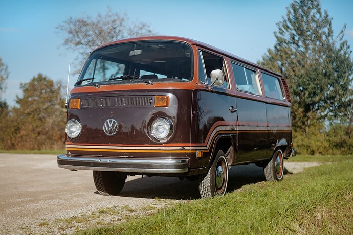

Il s’agit d’un combi T2 Champagne de 78 mais il n’a pas le 2l d’origine. Il à un 1600 SA en code AS. Pour la pneumatique, il est en P185/75R14.
