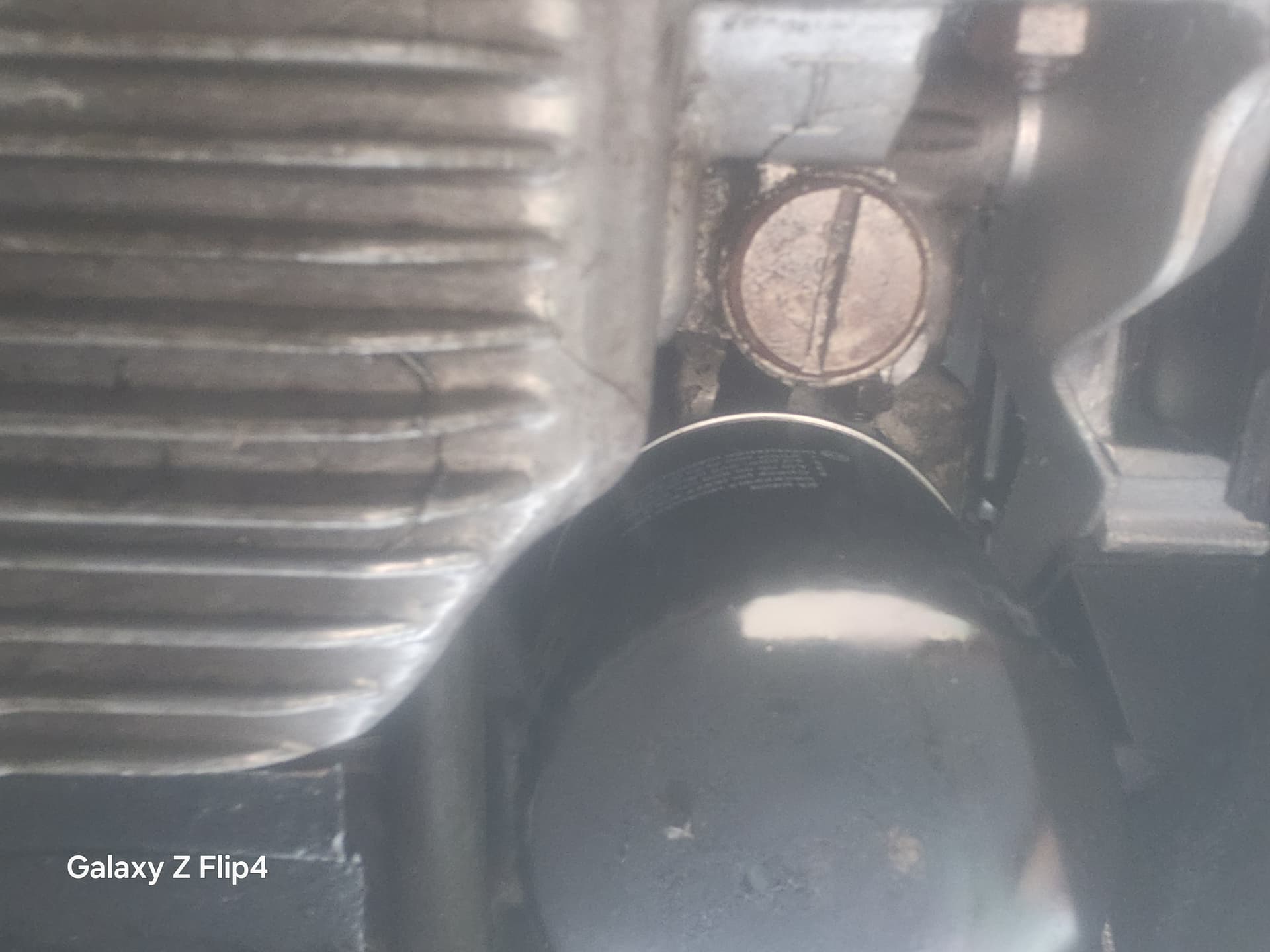

Bonjour a tous,
Impossible de devisé cette visse pour installer une sonde température avez vous une solution ?
Bonjour, j’en connais qui ont finis par y souder un écrou 6 pans.

Dégrippant, attendre, dégrippant, attendre,….
Puis se procurer le tournevis le plus adapté à la fente. Si possible une douille à monter sur une clef à cliquet, plus de force.
Ce type de galère explique que les shops vendent des bouchons à tête hexagonale :wink:
regulation de pression d’huile et bouchons
Je me suis fabriqué un tournevis “large et costaud” avec une vieille lime a métaux (acier ultra trempé) dont j’ai meulé le bout, et pris dans une pince étau
Avec ça, les bouchons ne résistent pas…

Ahah ouais le titre m’a ebloui. Mais je vais quand même aider, pour t’éviter les conseils de tortionnaires en mécanique.
Se fabriquer (soudure) un tournevis en T manche long dont la lame sera adaptée ( large et epaisse) à l’empreinte de la tête de vis (:wink: ).
Attention, tout vient avec la vis, en général, le ressort et le piston de régulation. Sinon c’est clairement le meilleur endroit pour une valeur réaliste de la température huile.

Tournevis à frapper?
