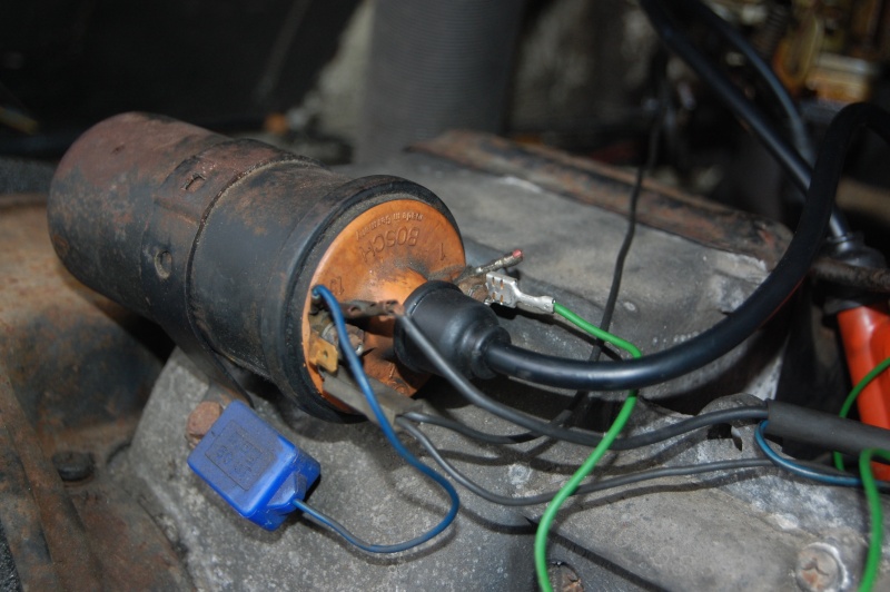

OK, j’ai plusieurs fils noir moi ! Un qui vient surement du neiman, et 2 autres reliés aux 2 carbus.
Sinon j’ai un fil rouge de coupé ! (Feu de recul???)
Et un fil bleu qui relie une petite boite bleue sous la bobine
oui, exact j’avais aussi zappé les fils noirs qui partent aussi du 12v, et qui aliment le starter et l’etouffoir :flushed: :grin:
le fils rouge?? un fil bleu??une boite en dessous de la bobine??? as tu une deuxième batterie??? une petite photo peut etre :wink:
Non pas de deuxième batterie… Mais une photo : :roll_eyes:
On voit bien le fil rouge coupé, et une cosse sur la gauche de la bobine inutilisée :question:
je vois pas le fils rouge :astonished:
sinon, le boitier bleu doit etre un filtre antiparasite, a mon avis
la cosse qui est coupé sur la borne avec le fil vert devait etre pour un compte-tour :wink:
normal il est coupé!!! celui que tu as indiqué pour aller vers un compte tours :grin: :grin: :grin:
Oui voilà, le fil rouge, on en voit juste un tout petit bout juste sur la même borne que le fil vert !
Et la cosse qui est vide branché sur le + ??? C’est quoi?
Il y a toujour 3 broches :wink: c’est pour les feu de recul! tu ne doit pas en avoir. mais si t’a le contacteur sur la boite, ça se passe comme suit:
de la cosse+, avec un fil noir, il rentre dans un porte fusible (avec un fusible dedans :grin: ) puis ressort pour aller jusqu’au contacteur sur la boite de vitesse (sur l’avant de la boite) puis revient a l’ampoule du feu de recul pour l’alimenter :wink: Mais c’est une option :smiley:
