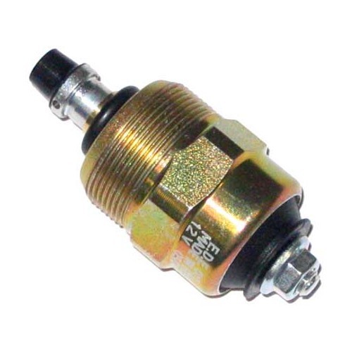

essaye de refroidir avec une bouteille d’eau l’électrovanne d’arret de la pompe à injection.
(l’axe a tendance à gripper à chaud)
