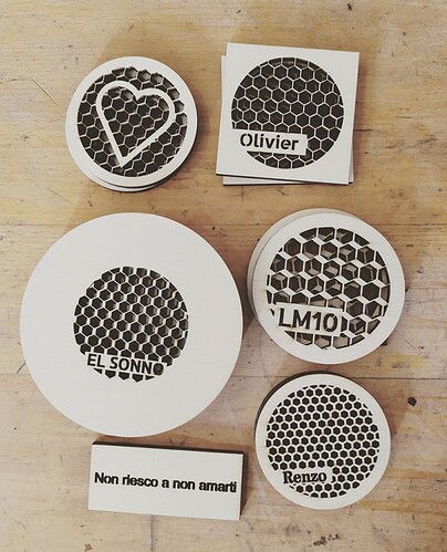

pour finir des grilles de hauts parleurs je suis à la recherche de quelqu’un qui pourrait avoir accès à un laser pour découper du bois.
Alors si quelqu’un a ce genre de matos ou peut y avoir accès (collège, lycée…) je suis preneur.
J’ai bien sûr le dxf et le bois plaqué
Merci de votre aide.
Fred
https://wikifab.org/wiki/Cours_onshape_pour_grille_de_hauts_parleurs#/media/File:Cours_onshape_pour_grille_de_hauts_parleurs_grilles.jpg
