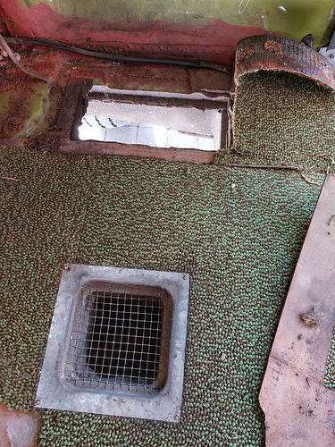

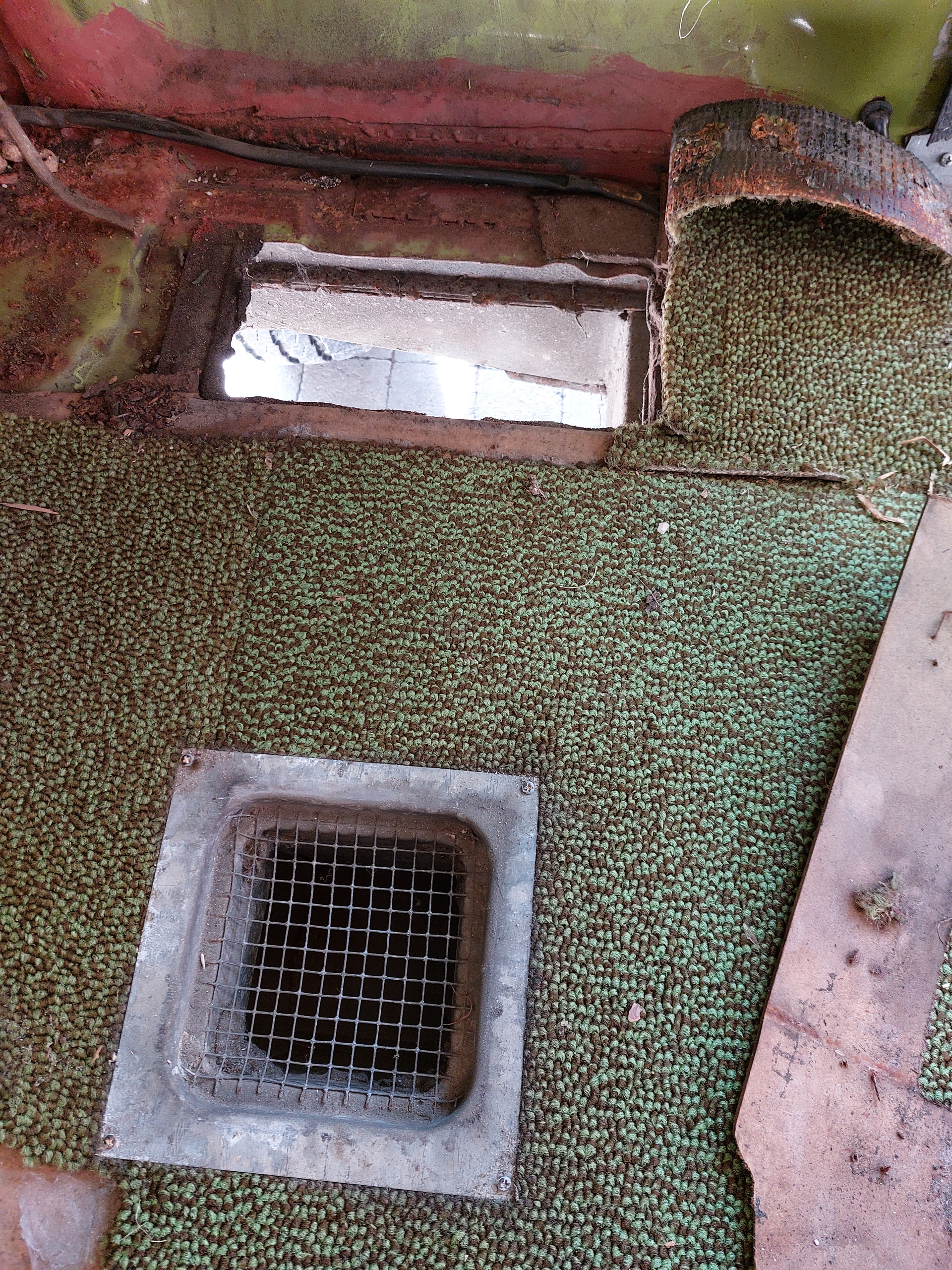

Découpe dans le plancher de mon combi westy T2 Berlin
J’ai démonté mon meuble cuisine et j’ai une découpe dans le plancher ?
Est-ce que c’est normal et il manque un élément ou il faut ressouder une tôle ?
Merci d’avance pour les enfants
Bonjour non normalement pas ce trou en dessous du meuble :man_raising_hand::waving_hand:
Cette aération est là pour le gaz, ce compartiment sert à l’origine à accueillir la bouteille.
Le gaz étant plus lourd que l’air, je te laisse deviner la suite.

Merci pour votre réponse mais je parlais de la grande découpe et pas de la petite avec la grille

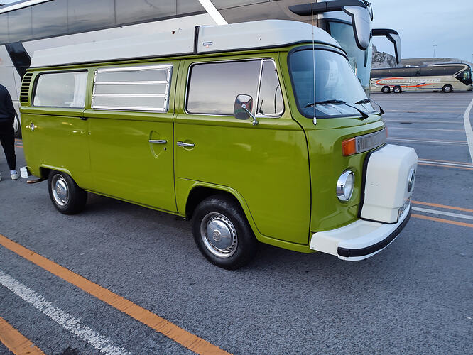

Moi c’est Thierry et j’ai importé un Combi T2 westy Berlin vert taïga d’Angleterre avec conduite à gauche
il a l air chouette ! :slightly_smiling_face:
Le gros trou sert a recevoir une sorte de caisse ouverte en métal, dans laquelle on installe une bouteille camping de 2 kg…
En cas de fuite de la bouteille, le gaz “sort” par le dessous du plancher

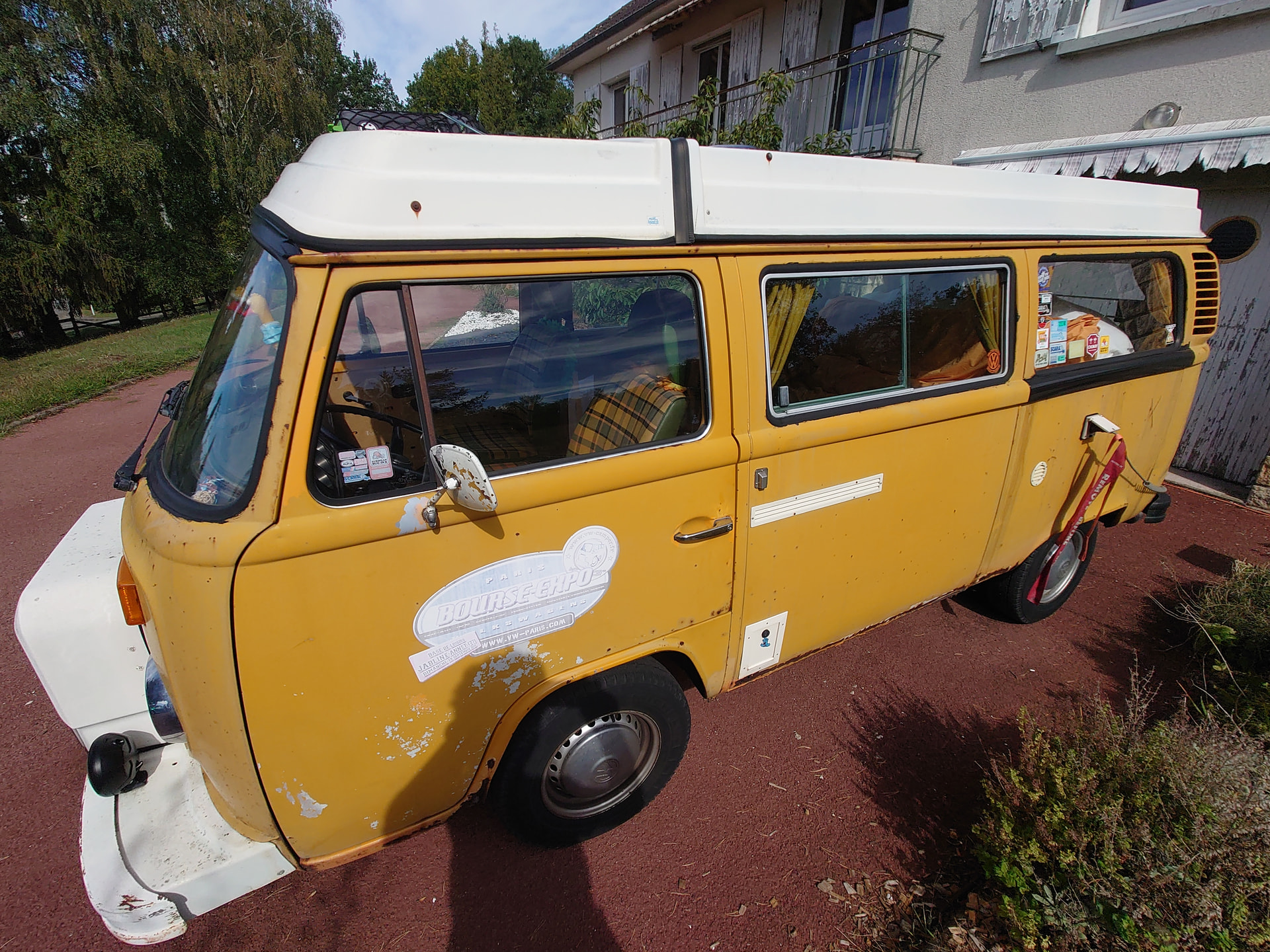

@Tantpis a son jumeau jaune chrome au garage :wink:
Et oui, les ouvertures dans le plancher sont pour ventiler le frigo trimixte placé dans le meuble au dessus.
Tu dois peut être avoir une trappe sur le blanc droit ?

Oui c’est sont jumeaux
Ils sont trop beaux
