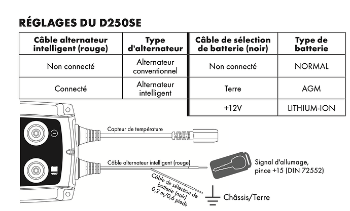

Dans le cas où le D250SE charge une batterie lithium, il est mentionné dans le mode d’emploi qu’il faut brancher le câble de sélection de batterie (fil noir) sur du 12V.
Est-ce que je peux le brancher sur mon porte-fusibles des équipements intérieurs ou faut-il le brancher à un 12V sur le porte-fusibles du véhicule ?
D’après ce que j’ai cru comprendre, c’est une histoire d’alimentation du BMS c’est bien ça ? Car ma batterie possède un BMS intégré dans tous les cas. Donc est-il réellement nécessaire ?

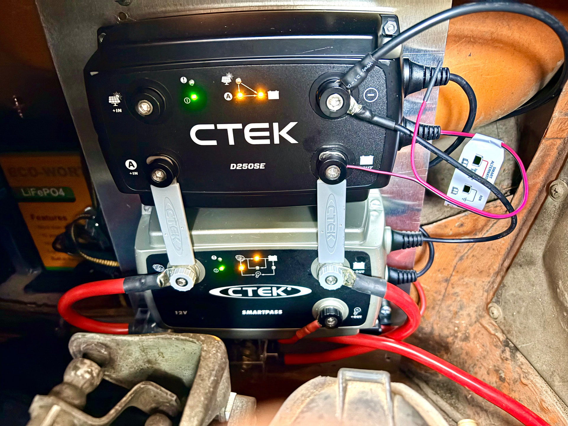

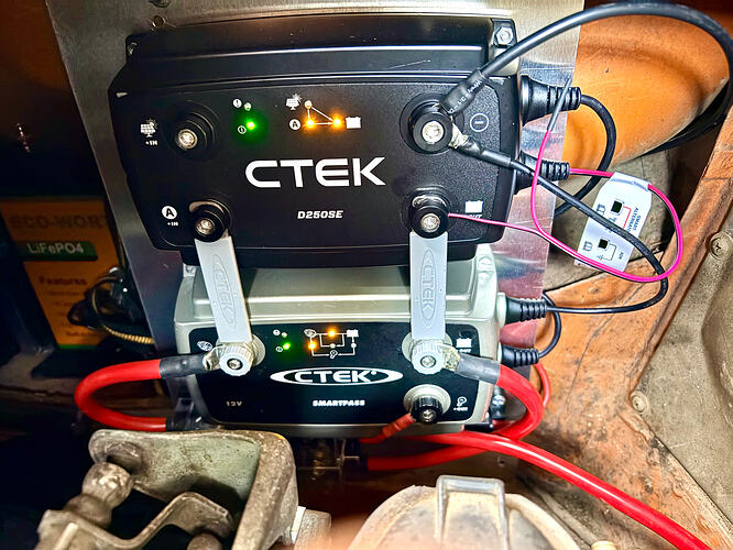

J’ai la même configuration et j’ai branché le petit fil noir sur le +12V. Et je l’ai branché directement sur la borne du CTEK D250SE. Cf photo joint
Hello, super, merci pour les photos et l’explication de ton montage. Je vais faire la même chose c’est top.

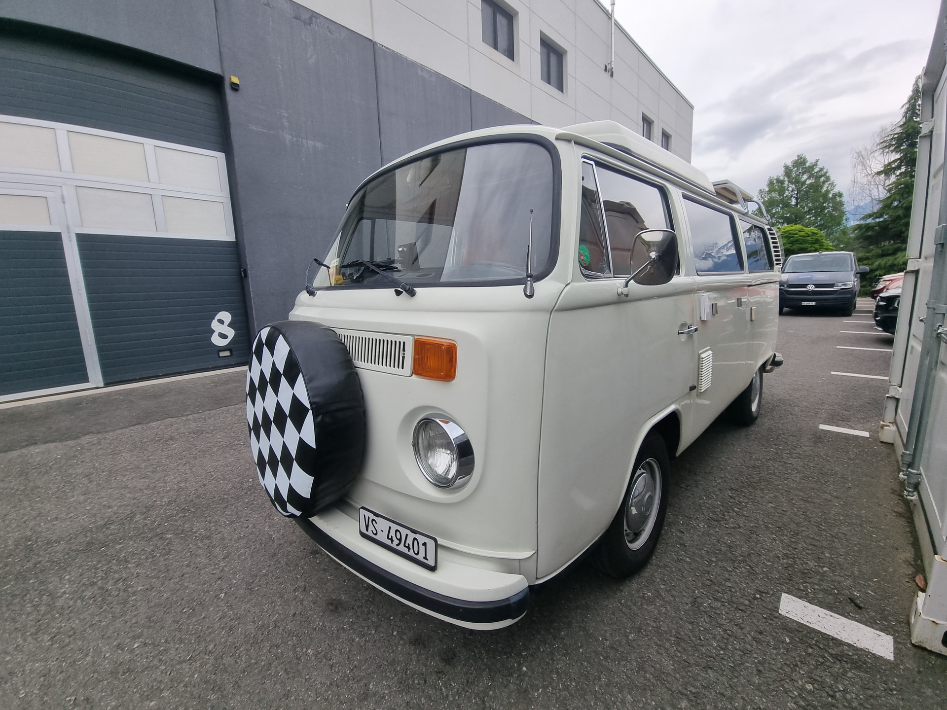

Super ce combi! :heart_eyes: C’est quoi cette petite boîte blanche sur le pare choc avant?
C’est pour flasher ceux qui le doublent :grin::grin::grin:
Bonjour et bienvenue. Pourras-tu nous présenter en détail ton joli combi vadrouilleur? On est trés curieux :smiling_face_with_three_hearts:. Au bout de 50 ans les anciens propio ont dû avoir du mal à le laisser partir​:folded_hands:
Un grille-pain à essence Eberspächer, pratique pour les tartines le matin .. Sauf quand il pleut !

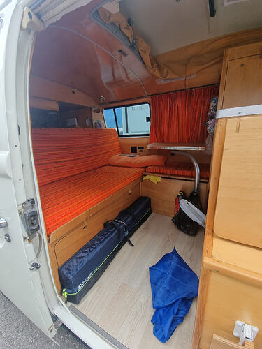

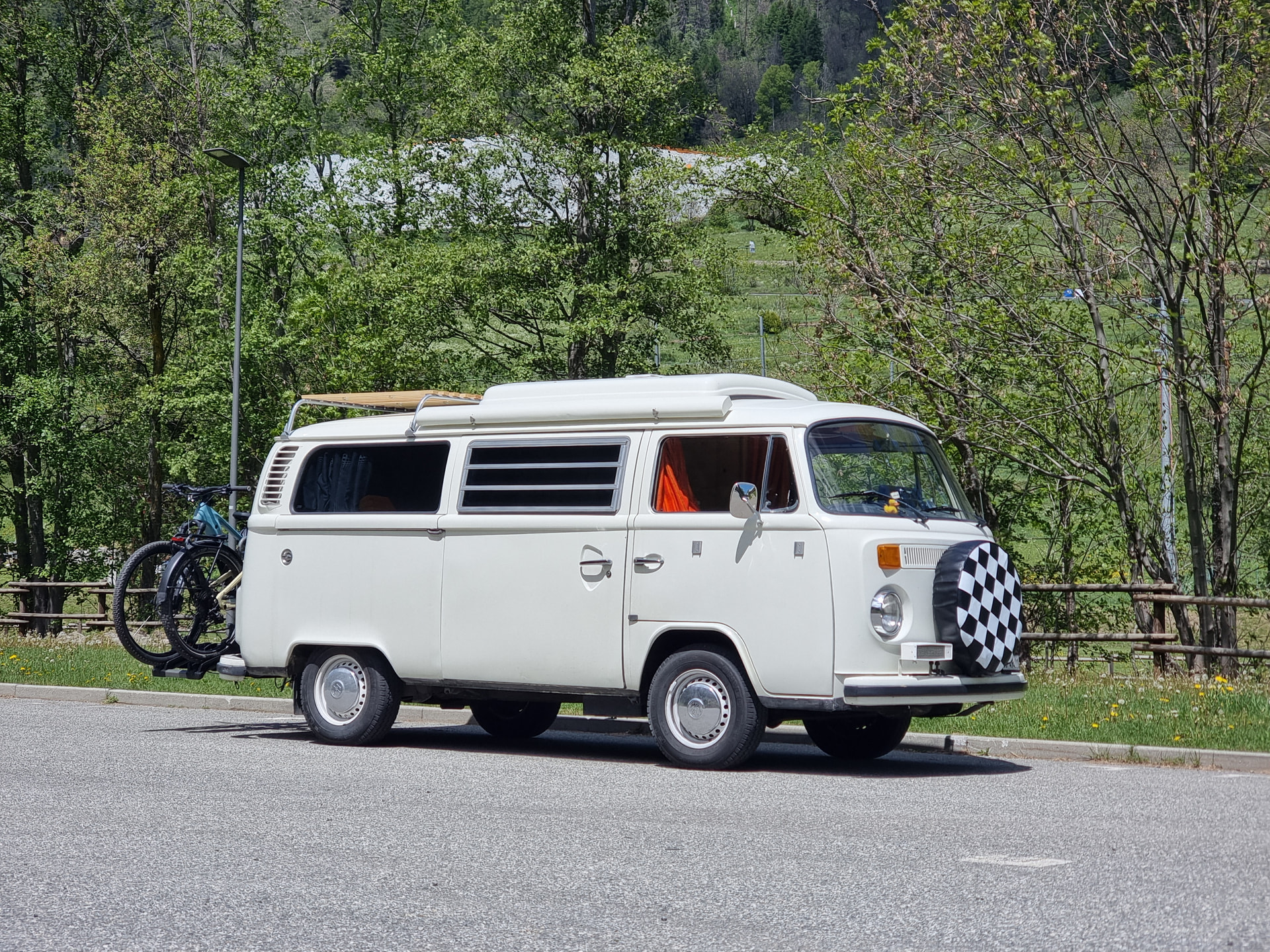

C’est donc un T2b immatriculé pour la 1ère fois en juin 1976 en Suisse, à Zürich précisément. Il s’agissait d’un véhicule avec les sièges qui a été mis en location 1 an, puis revendu et transformé en 1977 en camping par ses propriétaires qui l’auront gardé précieusement jusqu’à l’année passée quand je l’ai acheté. Autant dire qu’ils avaient la larme à l’œil en le voyant partir.
Ce n’est do c pas un modèle camping d’origine mais l’intérieur a été inspiré de l’aménagement Helsinki.
Aujourd’hui équipé d’un 1600 AD, bi-turbo, développant un nombre de chevaux incalculable, il affronte les côtes comme un dieu et permet enfin aux camions d’avoir un autre véhicule à doubler.
Niveau équipement mécanique, le grille-pain à l’avant est en fait un refroidisseur d’huile additionnel qui semble bien fonctionner. J’ai également un « snorkel » qui, avouons le, reste encore pour moi un mystère sur son fonctionnement.
