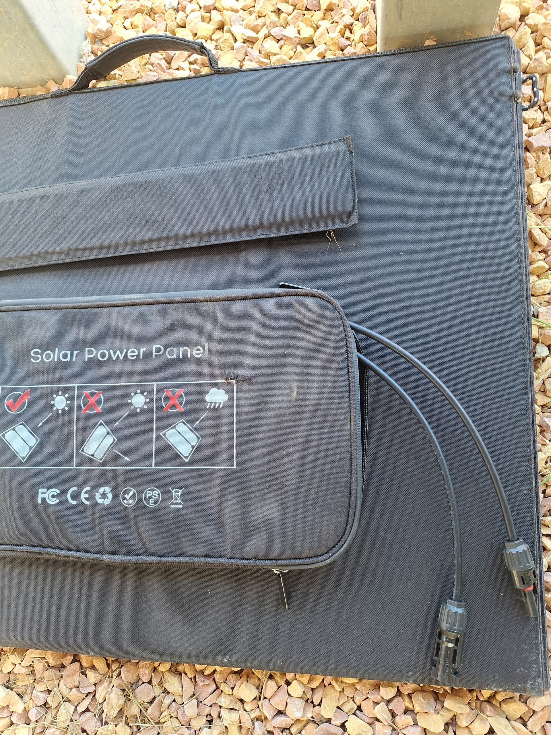

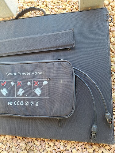

le D250sa ne charge plus non plus en solaire ….les voyant alternateur /batterien s’allument en roulant ras , panneau débranché jour sans gros soleil il envoie 14v et de poussieres … (panneau ecoflo..1 / 2 ans ) ..
a l’arret j’ai la diode verte de fonctionementqui clignote a priori en mode sauvergarde/pas de charge ..
rien n’a changé desn les branchement hormis le remplacement de la glacière a compression par un frigo lui aussi a compression .. meme connectique meme branchement.. avant de “rendre les armes?” le voyant panneau /batteries s’allumait puis “perdais” le signal et s’éteignait .. et ainsi de suite .. puis plus rien
les fusible un a cul de la batterie moteur en 150a et un idem au cul de l’auxiliaire : RAS continuitée ok ..
je suis perdu …
a votre avis?
ce midi au”soleil” 15.4v… la ;tout débranché ciel bof..00.00 v …. je comprend plus rien….
je deviens chèvre :grimacing: ..a l’instant il fait plus clair mais ça pleut avec parcimonie.. le panneau me donne 10/12v … …lorsque je le rebranche sur ses borne had hoc du D250 .. plus rien … et ce sans conso et sans meme qu’il ne soit raccordé a la batterie aux …
lorsque que je rebranche ; tous les voyant sont ok comme un allumage normal..et hop plus de voyant solaire de nouveau…
