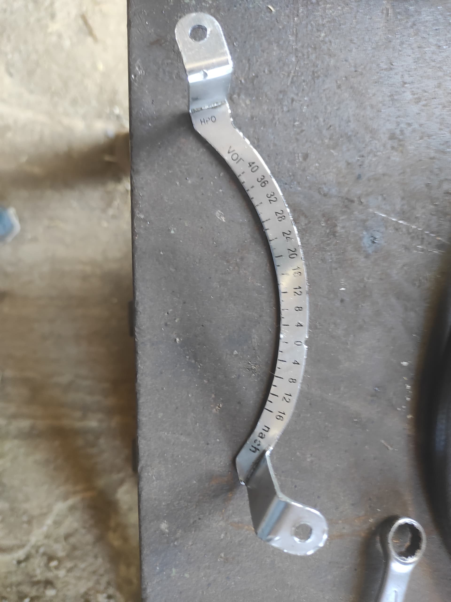

Je m’excuse de repondre avant Romain, mais c’est la réglette qui permet de régler l’allumage, elle est fixée en bout de turbine en haut à gauche.
Ah mais tu es en 1700/1800/2000cc, oublie ce que je t’ai indiqué, c’est la procédure pour les 1600 (plus répandus)
