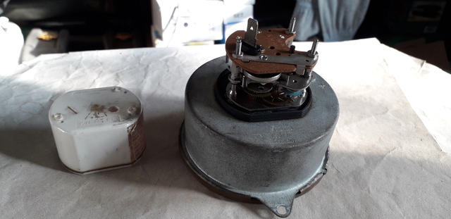

Ma Rolex !!! Heu non, pardon la VDO du combi, c’est arrêtée de fonctionner.
Ayant remplacé des ampoules au tableau de bord peu de temps avant, j’ai de suite pensé à un fil débranché, que néni l’alimentation en 12v était bonne et la masse également… Là j’me dis qu’il y a un truc de cassé à l’intérieur, je suis mal…
Alors ni une ni deux, je démonte :
Et là surprise

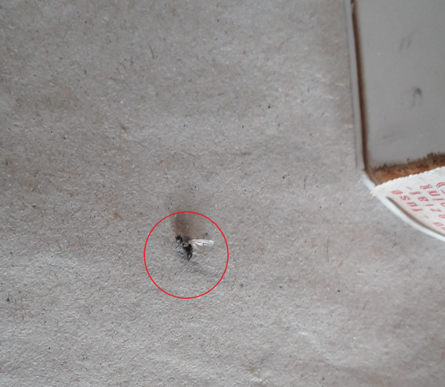

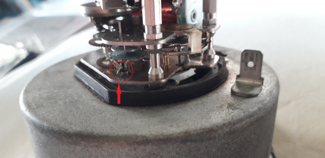

Putaing Ziggy, qu’est ce que tu fais là
Le pauvre, il était resté coincé la tète la première en deux engrenages.
Aussitôt dégagé, la pendule repartie de plus belle comme au premier jour.
Hélas, malgré tous les efforts fournis, il ne fut pas possible de sauver le moucheron.
Paix à son âme

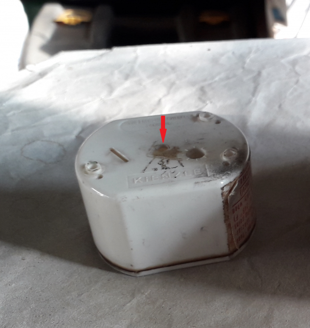

Mais comment il est arrivé là celui là?
ça fait tant de dégâts un moucheron?
Il est passé par ce petit trou d’environ 3mm au centre du couvercle, on voit qu’il reste une trace de colle autour, il devait y avoir une étiquette de collée dessus et avec le temps elle s’est décollée.
Après, il n’a fait aucun dégât, il a juste bloqué le mécanisme.
