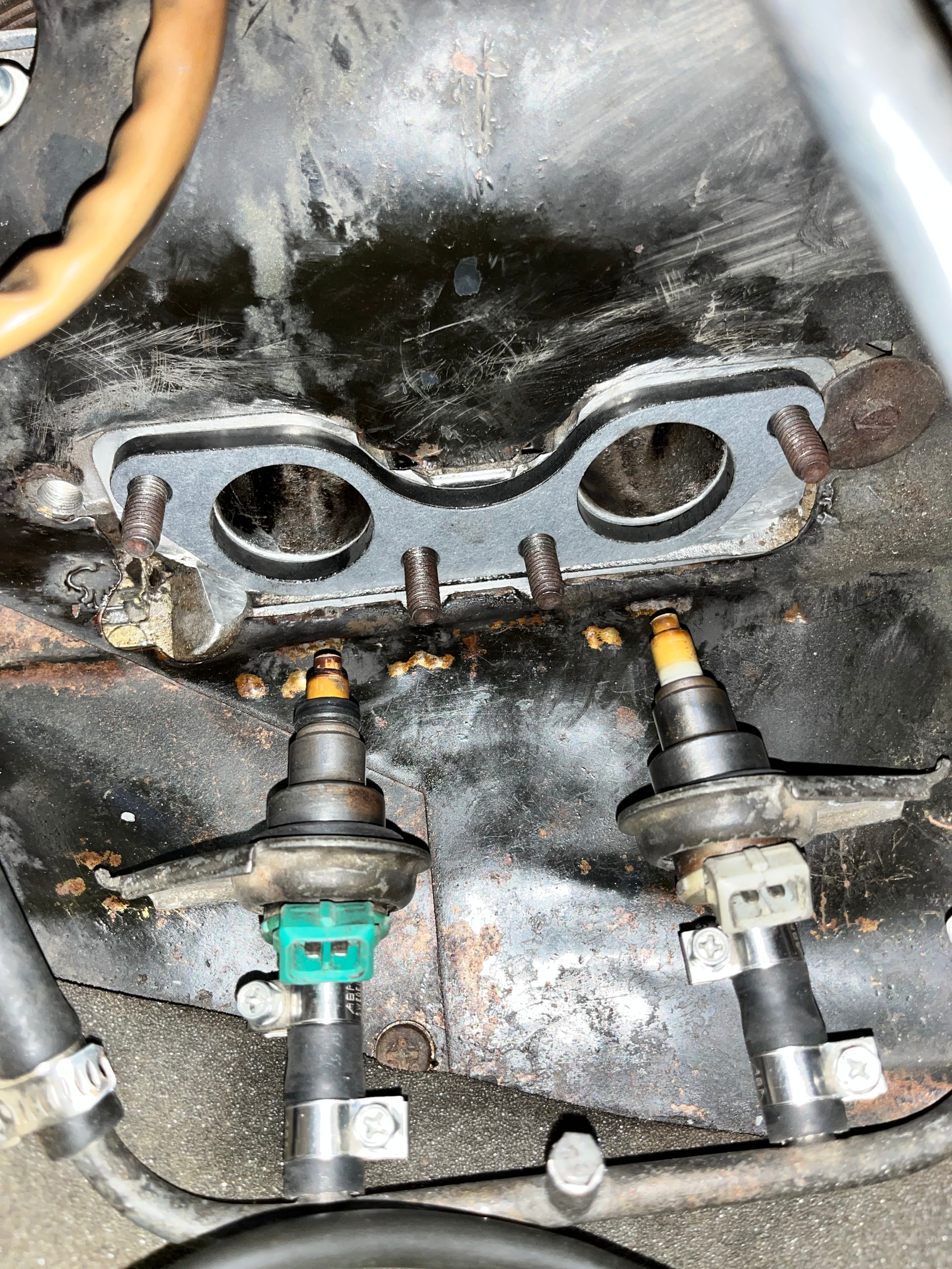

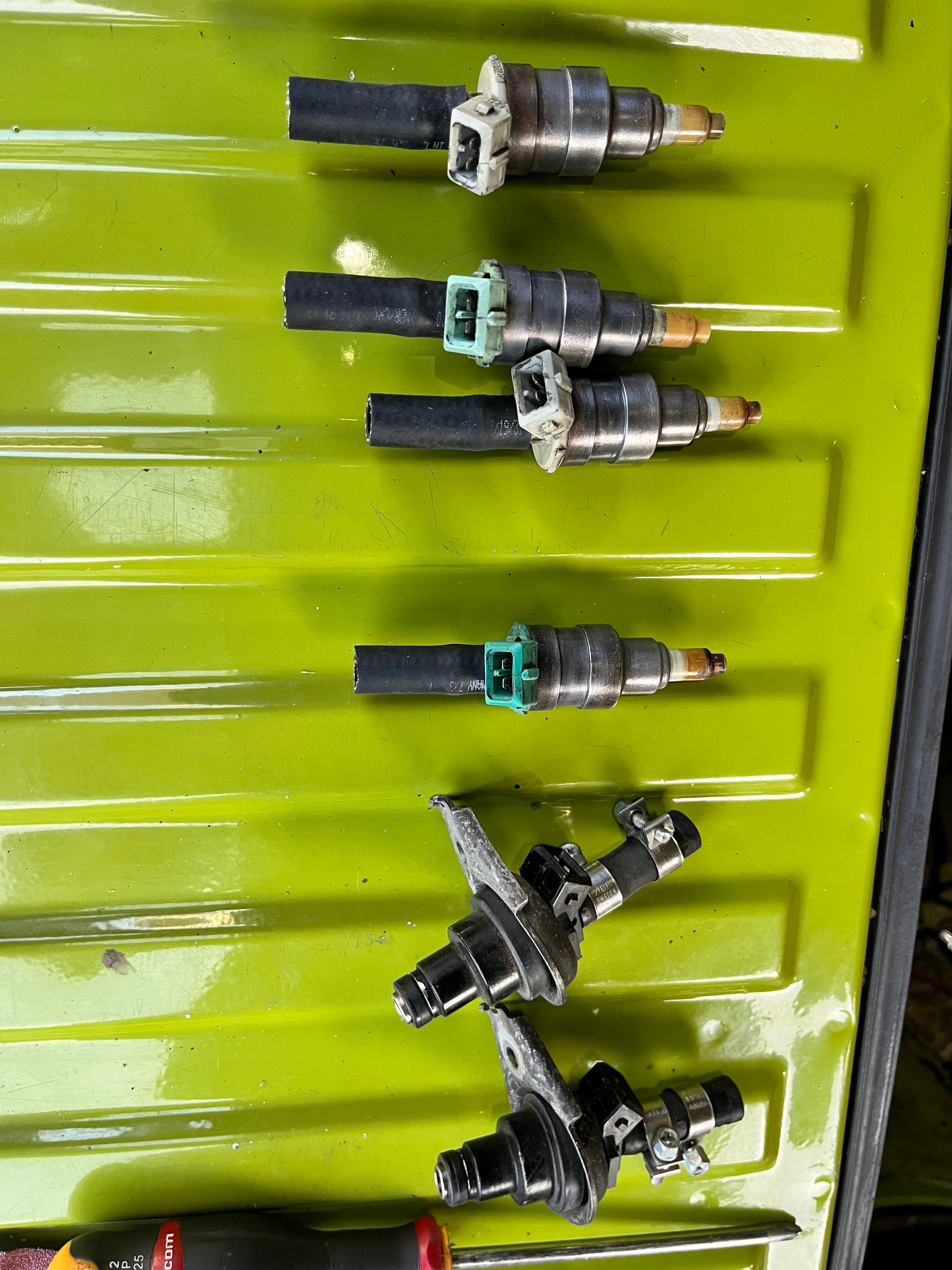

tu vois les injecteurs neufs sur le bas de la photo
j’ai mis aussi ces cales sous les injecteurs pour que cela n’arrive pas trop chaud (le mécano n’avait rien mis en changeant la culasse):
