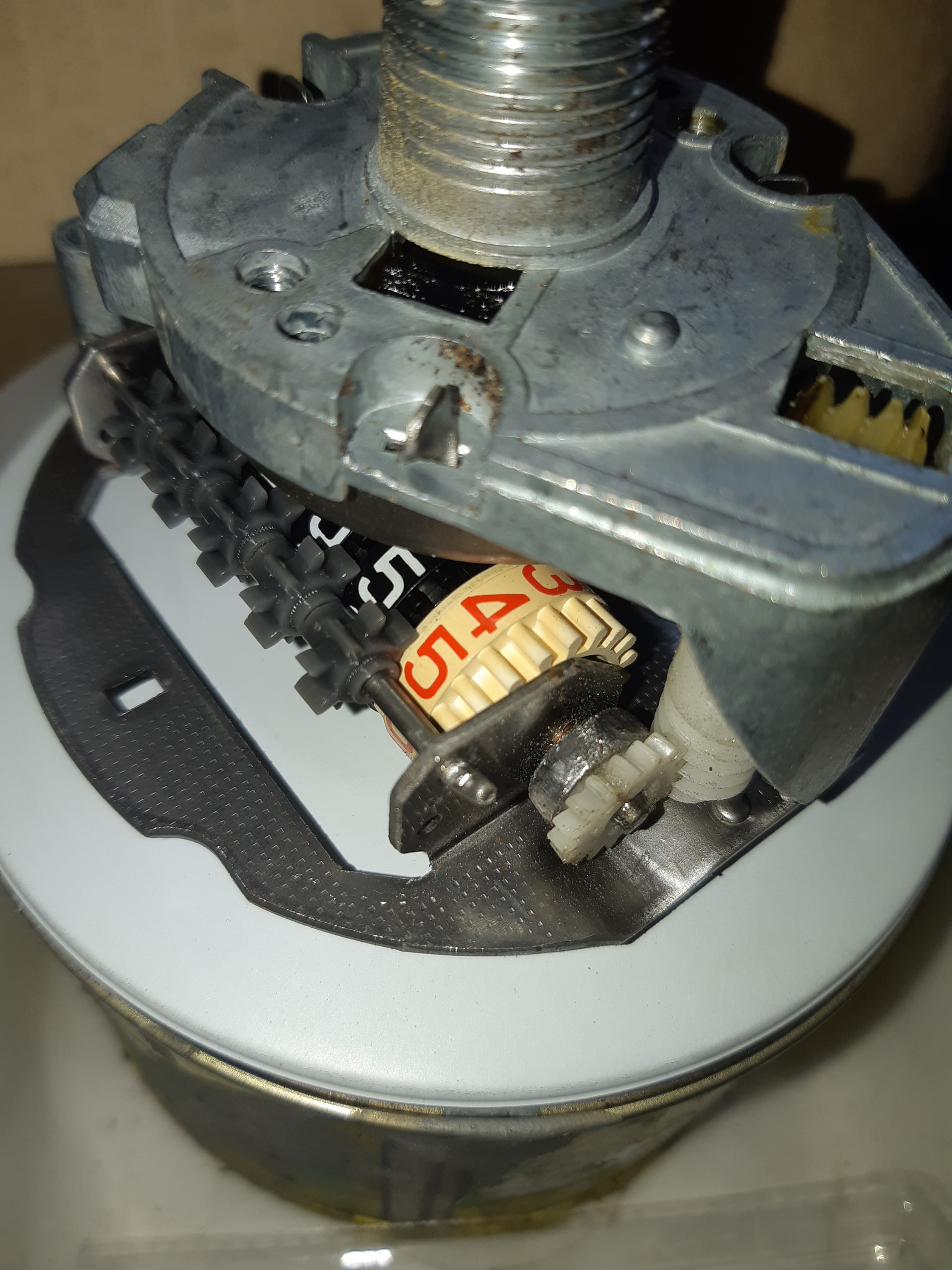

Mon compteur de vitesse indique bien la vitesse mais ll’affichage kilométrique est figée.
Avez vous des idées de l’origine de cette panne ?
Est ce que vous pensez que celà est réparable ?

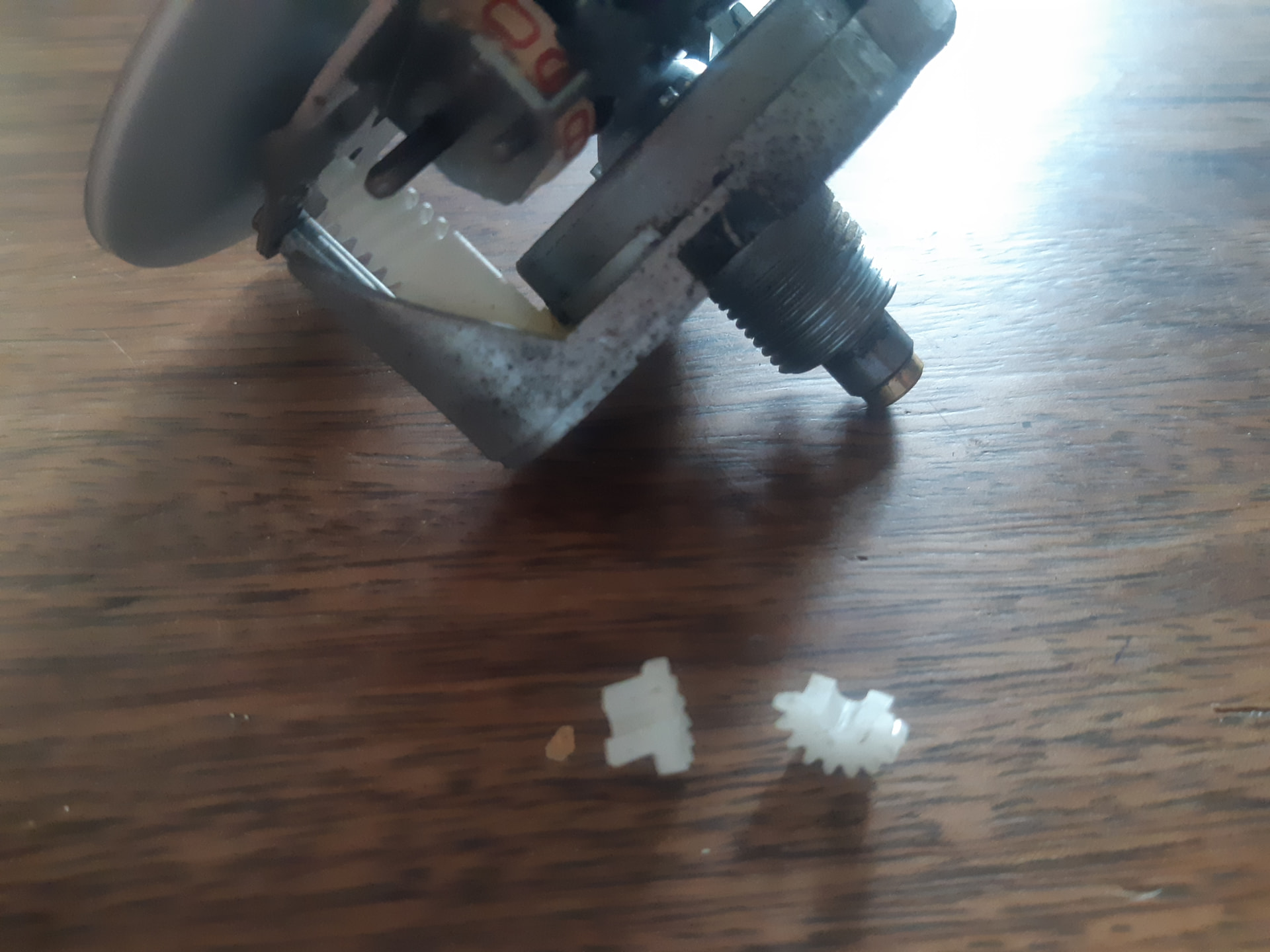

J’ai demonté mon compteur, il s’avère que le pignon qui fait défiler les rouleaux était cassé en deux et tombé dans le carter.

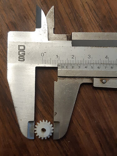

Ce pignon compte 17 dents.
Où est ce que je peux m’en reprocurer un ?
J’ai trouvé ce site, je vais leur faire une demande écrite car je n’y trouve pas précisément mon bonheur.
Est ce que nous avons des fournisseurs ou revendeurs en france ?

Peut être que cette pièce est réalisable en impression 3D, qui a mon avis reviendrait à moindre coup.

En effet la solution à tester dans l’immédiat est un collage epoxy. Même si ce n’est théoriquement pas l’idéal car sur ce matériaux autolubrifié les colles prennent moins bien.
J’ai fait un collage en ajoutant une bague métallique de renfort autour de l’épaulement.
