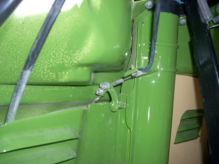

Qui pourrait me dire à quoi est relié ce cable de commande de chauffage…modèle T2 B combi westaflia 73, j’ai un levier qui commande les 2 boites de chauffage, un bleu pour l 'ouverture d’air frais et le 3 eme avec ce cable non relié… Je n 'ai pas de commande au pied pour orienter l’air chaud .
Merci de votre aide

Le troisième câble sert à diriger l’air chaud , soit vers le pare-brise , soit vers les pieds .
Il est fixé sur la patte que l’on voit sur conduit de chauffage .
j’essai de te faire une photo demain .
Merci Westyfleur,
J’ai du mal à comprendre la liason entre le cable qui se termine par un anneau sur le tube et celui qui est sur le levier de commande :question:
Voila à quoi ça doit ressembler :
Mais aucun câble ne se fini par un anneau . :thinking:
Merci Westy
J ai un cable de trop… celui qui se termine par une boucle n’a manifestement pas sa place… :open_mouth:
Le levier sert à relier 2 câbles en fait? Un court venant du TdBord et l’autre sous le châssis? Il te faudra refaire la petite patte en galva qui pince la gaine Bruno. :wink:
ok
J ai compris le montage et fabriqué la patte cet aprem :wink:
Bonjour, il semblerait que ton cable soit cassé. il devrait monter jusqu’au tableau de bord.
Sur les T2A, il y a un levier à cet endroit pour commander l’air chaud vers les pied ou le parebrise.
Salut Ironman,
Combichoups a le modèle 73, le câble semble être en 2 parties, contrairement au montage T2a.
Pas toujours facile de s y retrouver avec ce modèle de transition… Certains ont les commandes de chauffage de T2A, il semblerait que le mien ait les commandes de T2B…
Au final j’ai démonté le cable avec la boucle, fabriqué une petite patte de maintien et relié le cable du tdb… qui a cassé dès la 1ere manip!!! :open_mouth: J attends la reception d’un nouveau cable…
